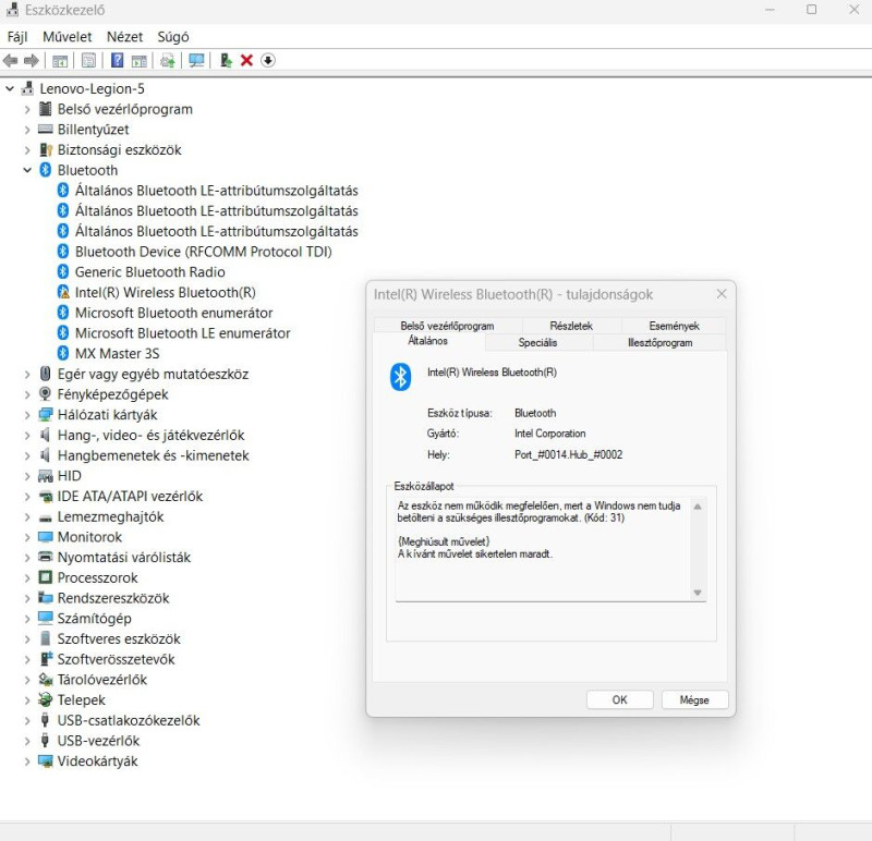

peet05
modflow #18183 üzenetére
Az első verziónál azért ment el, mert resetelte a beállításokat.
Nincs esetleg másik bluetooth eszközöd, hogy kipróbálhasd azzal (lehet, hogy csak az egérrel van problémája valami miatt)?
Ha nagyon nem működik a dolog, akkor Lenovo ügyfélszolgálattal vedd fel a kapcsolatot, vagy ahol vetted, velük, mert ha hardveres probléma, akkor gariztatás lesz a vége.Még egy utolsó gondolat. Wifi be van kapcsolva, vagy hálózatról megy a net?
Ha wifi, akkor próbáld meg, hogy wifi kikapcs, csak bluetooth menjen. -
modflow
peet05 #18181 üzenetére
Első verzió nem jó, bekapcsolás után 6 percre elment a BT.
"Jobb klikk a bluetooth ikonra - beállítások megnyitása - bluetooth és egyéb beállítások - több bluetooth beállítás - pipa a minden bluetooth eszköz látja ezt a gépet-re"
Elejét megcsináltam.
A "Jobb klikk a bluetooth ikonra - beállítások megnyitása" még oké, de ott nincs olyan, amit írsz.Na most pont néztem. Az óra mellett ott a BT ikon és pont most eltűnt, majd egy mp és visszajött. Mi a franc ez?
Minden gyári beállítás, ugye új a gép. Nem állítottam semmit sehol. Soha nem láttam még ilyet. Viszont irtó zavaró, hogy dolgoznék, erre nincs egér....

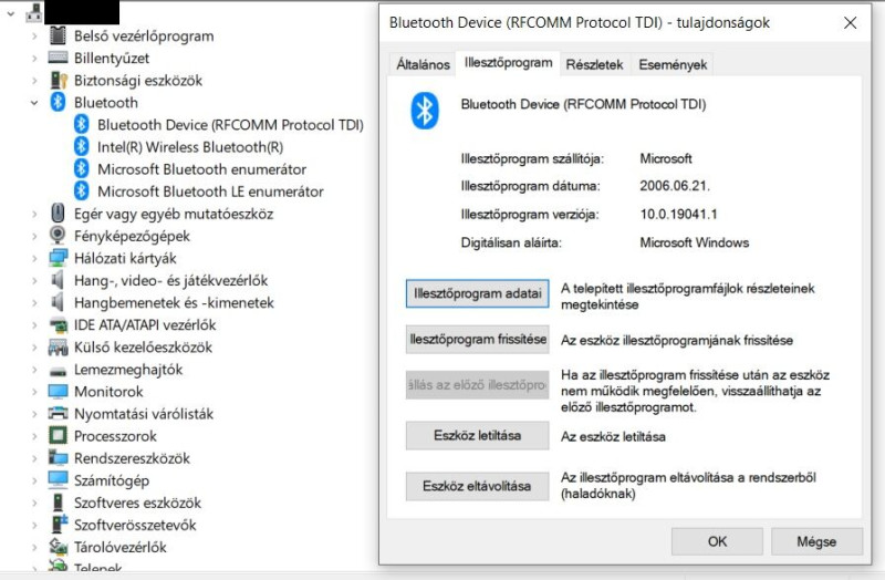

peet05
modflow #18179 üzenetére
Első körben próbáld meg ezt:
Gép kikapcs, bekapcsolás közben 60mp-ig tartsd lenyomva a bekapcs gombot.Ha a fenti módszer nem válik be, akkor:
WIN+R betű - services.msc - ok - keresd meg a bluetooth support services-t - dupla klikk - majd manual-ról állítsd automatic-ra
Jobb klikk a bluetooth ikonra - beállítások megnyitása - bluetooth és egyéb beállítások - több bluetooth beállítás - pipa a minden bluetooth eszköz látja ezt a gépet-re -
modflow
Vettem egy Lenovo Legion 5 laptopot és egy BT-s egeret használok, azaz használnék hozzá.
Megy a gép, majd gondol egyet és kb. 10-20 perc után egyszer csak nem megy az egerem, ekkor érzékeltem, hogy azért, mert a BT eltűnt.Miért csinálja ezt, hogy menet közben eltűnik?
Már a Lenovo honlapjáról is frissítettem a BT drivert, de ugyan ez a hiba egy idő után.
Tudnátok segíteni? -

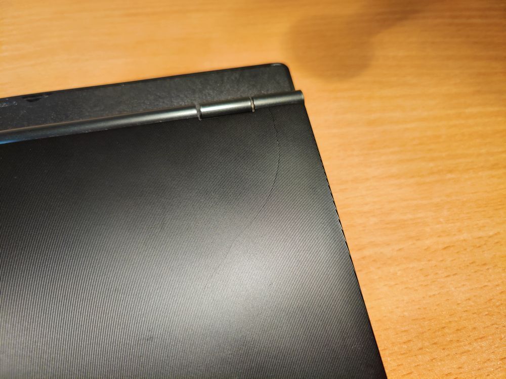

Lenne egy Legion 5 15IMH05 laptopom aminek a kijelzőjén megjelent egy olyan jelenség amit úgy hívnék, hogy gridesedés
A baloldali részen halovány négyzetrácsszerű mintázat jelent meg, illetve van egy vízszintes csíkszerű minta is, de nem végig.
Na a lényeg: garanciás még e hónap végéig, a nagy kérdés hova vigyem garanciáztatni?

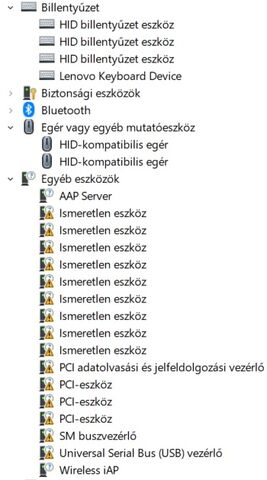

Na meglett a megoldás. A sok kis sárga felkiáltójeles dolgot eltüntettem egy iobit driver updaterrel (itt egyesével szabad csak telepíteni dolgokat ezt a múltban már megtanultam) és mikor ezzel végeztem az eszközelőben megjelent egy 2. sor lenovo keyboard device, sárga kis felkiáltójellel, ezt letöröltem újra indítottam és már működik a touchpad.
Nevetséges hogy sem a windows saját, sem a lenovo egyik appja sem ismeri fel a hibát és javítja meg...
flashike
Vásároltam egy új legion laptopot, és olyan problémám van hogy ha a külső egeret kihúzom, eltűnik a cursor és touchpad mintha nem is létezni. FN + F10 kombóval próbálkoztam, Vantage fenn van nem talál friss drivert, egyelőre kifogytam az ötletekből mit tehetnék még. Windows telepítés közben működött a cucc, tehát ott nem lehet a probléma. -

Sziasztok, van egy Lenovo Legion Y540.-em. kb 1 éve játsza azt, hogy eldobálja a klaviatúrát, de nem teljesen. az FN és világítás funkció működik.
Ha teljesen lemerítem a laptopot és ujra tápra dugom bekapcsolom akkor észhez tér és jó 1-2 napig vagy 3-4 hétig majd kezdődik előről...
service bridge, vantage lát klaviatűrához frimware upgradet, de hibára fut.
Ötlet? amúgy jó kis laptop lenne, de munkámat tekintve megkeseriti a mindennapjaim.
