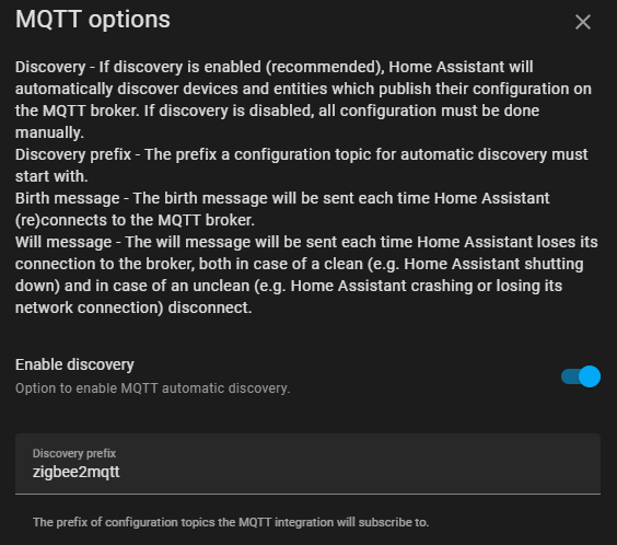

Meg is van a hiba. Vagyis inkább a megoldás
Kitöröltem az MQTT integrációt, majd újra hozzáadtam, így már elmentette a beállításokat.
A Z2M config legtetején volt egy ilyen "homeassistant: false", ezt át kellett írni "homeassistant: true" értékre, illetve ugyanitt a "versions" értéknek ugyanannak kell lennie, mint a HA-ban, de nem lehet 3.1.1, mert az nem fogadja el, így az 5-öst használtam. Ezután konténer restart és voálá
Köszönöm a segítséget!
vampire17
#54773
Így néz ki nálam a teljes compose. Mindegyiknek megadtam, hogy host network-öt használjon, illetve a privileged mode már a kezdetektől megvan adva a HA-nak. Egyébként csak az MQTT beállítás nem mentődik el (és valószínűleg ezért nem ismerni fel a Z2M eszközöket ezen keresztül), minden más működik.
services:homeassistant:container_name: homeassistantimage: "ghcr.io/home-assistant/home-assistant:stable"volumes:- /mnt/Docker/homeassistant:/config- /etc/localtime:/etc/localtime:ro- /run/dbus:/run/dbus:rodns:- 8.8.8.8- 1.1.1.1restart: alwaysprivileged: truenetwork_mode: hostdepends_on:- mosquittocpus: 2.5mem_limit: 5Gmosquitto:container_name: mosquittoimage: eclipse-mosquittouser: 1000:1000volumes:- /mnt/Docker/mosquitto/config:/mosquitto/config- /mnt/Docker/mosquitto/data:/mosquitto/data- /mnt/Docker/mosquitto/log:/mosquitto/log# ports:# - 1883:1883# - 9001:9001restart: alwaysnetwork_mode: hostcpus: 1mem_limit: 512Mzigbee2mqtt:container_name: zigbee2mqttimage: koenkk/zigbee2mqttvolumes:- /mnt/Docker/zigbee2mqtt/data:/app/data- /run/udev:/run/udev:roenvironment:- TZ=Europe/Budapestnetwork_mode: hostrestart: alwaysdepends_on:- mosquittocpus: 1mem_limit: 512M -
Zigbee2MQTT-t próbálom beállítani, majdnem minden működik, kivéve az, hogy a HA automatikusan felismerje/hozzáadja azokat az eszközöket, amiket a Z2M már felismert.
Valahol a prefix-ek körül lehet a probléma, mert mindkét oldalról (HA és Z2M) tökéletesen működik a csatlakozás a MQTT brokerre (mosquito).
HA-ban viszont észrevettem, hogy hiába állítom át bármire a discovery prefix-et, az mentés után mindig visszaáll arra, hogy "zigbee2mqtt", mintha be lenne ragadva (configuration.yaml-ben nincs semmi ezzel kapcsolatos). Ezzel nem is feltétlen lenne gond, mert akkor a Z2M-ben is úgy állítom be, hogy ezzel a prefix-el küldje be az eszközöket, de így sem ismeri fel azokat a HA. Hol lehet a gond?

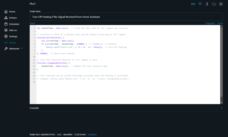

Shelly Plus 1 okosrelém van, de hol van a gomb, ahol le tudom menteni a megírt scriptet?

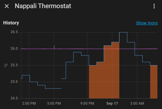

Beállítottam, meg is jelent a Dashboard-on mégsem akarja bekapcsolni a switch-et. 26 fokra van állítva, jelenleg 24.9 van a hőmérő szenzor szerint. A configom a configuration.yaml-ben:
climate:- platform: generic_thermostatname: Nappali Thermostatheater: switch.shelly_shellyplus1_a0a3b3c37f3ctarget_sensor: sensor.nappali_temperaturetarget_temp: 26cold_tolerance: 0.5hot_tolerance: 0.5min_cycle_duration:minutes: 30initial_hvac_mode: "off"precision: 0.1Hol lehet a hiba? Maunálisan bekapcsolva működik a switch.
Beállítottam HA-ban két egyszerű szabályt:
1., Ha a hőmérséklet érzékelő 24 fok alá esik, akkor kapcsolja be a switch-et.
2., Ha 25 fok fölé megy, akkor pedig kapcsolja ki.Amikor beállítottam, már 24 fok alatt volt, így manuálisan bekapcsoltam a switch-et.
Azonban amikor 25 fok fölé ment a hőmérséklet, nem kapcsolt ki. Más feltétel nincs megadva.Manuálisan triggerelve működik a ki/bekapcsolás.
Miért nem működik automatikusan?

Aki okosrelével oldja meg a fűtésének vezérlését, mivel oldja meg azt a szituációt, hogy ha az azt vezérlő eszköz (szerver, pc, akármi) nem működik?
Arra gondolok, hogy ha az okosrelé felkapcsolódik, majd a vezérlő eszköz ekkor valamiért nem működik tovább, akkor az okosrelé felkapcsolva marad. Így a fűtés egészen addig megy, amíg a vezérlő eszköz újra működőképes nem lesz (és lekapcsolja), vagy észre nem veszem, hogy már 27 fok van a házban...
Erre az eshetőségre hogyan készültök fel?
Tudom, kicsi az esélye, de előfordulhat.
