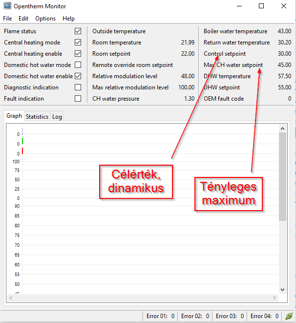

A Viessmann kazánok nem kezelik jól az OT -t, sajnos. A Viessmann a termosztát gyártókra mutogat a termosztátosok meg a Viessmann-ra!
A gond!
Két módon lehet az előremenőre hatni. Vagy a Control Setpoint-ot állítja vagy a Max CH water setpoint-ot.
Az a baj, hogy a Viessmann letiltja a kazánon lévő kezelőszerveket és a max ch water setpoint-ot 80 fokra rakja ha OT csatlakoztatva van és ott is marad mert nem tudod felülbírálni, nem engedi írni. A Honeywell pedig elkezdi a CS-t rángatni de nincs felső limit és nem is állítható. A HoneyWell szerint azt állítsd a kazánon, csak ugye azt a Viessmann letiltotta.
Ami nekem működött az a Remeha termosztát ami tudta ezt kezelni Viessmann kazán esetében. A Honeywell picit buta és a Viessmann-ra mutogat, hogy nem kéne letiltani a kezelőszerveket és akkor be lehetne állítani a felső limit-et.
Később OT Gateway-jel felülirtam amit a honeywell kért és onnan kezeltem a CS-t.

Ha valoban teljesen atveszi (a "tekeros" regebbi 100-W eseten valoban nem talaltam semmi egyeb szerviz mod lehetoseget vagy olyan menut ahol alap parametereket lehet allitani) akkor egy OpenTherm gateway lehet a megoldas meg. Azt be lehet kotni a termosztat es a kazan koze es felul lehet biralni a termosztat felol jovo utasitasokat, pl a maximum HW setpointot is.

Nincs felrekommunikacio, ez igy mukodik.
A kazanos tudja igazabol rosszul... Amit a "tekeron" vagy digitalisnal a +- al allitasz, az a Setpoint. A felreertes ott van, hogy kapcsolos termosztatnal ez az ertek valoban a "maximum" hiszen a neveben is benne van, hogy ez a celertek, amit a kazannak el kell ernie. A langmodulacio ilyenkor ugy valosul meg, hogy ahogy kozelit a visszatero hofoka az eloremohoz, a kazan veszi vissza a lang erejet, hiszen "erzi" hogy mar folosleges futeni a vizet. Mivel kapcsolosnal nincs arrol adat, hogy pl mennyi a differencia a kert es az aktualis homerseklet kozott, igy a kazan mindig ezt a setpointot tekinti celnak.
Ha modulacios (OT, vagy barmilyen) termosztatod van, a setpoint dinamikus. DE! Ezen felul van egy maximum homerseklet is, amit a kazan nem lephet at. Ezt a kazanban kell beallitani, nem fogja a honeywell felulbirani.
