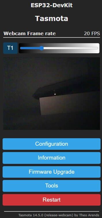

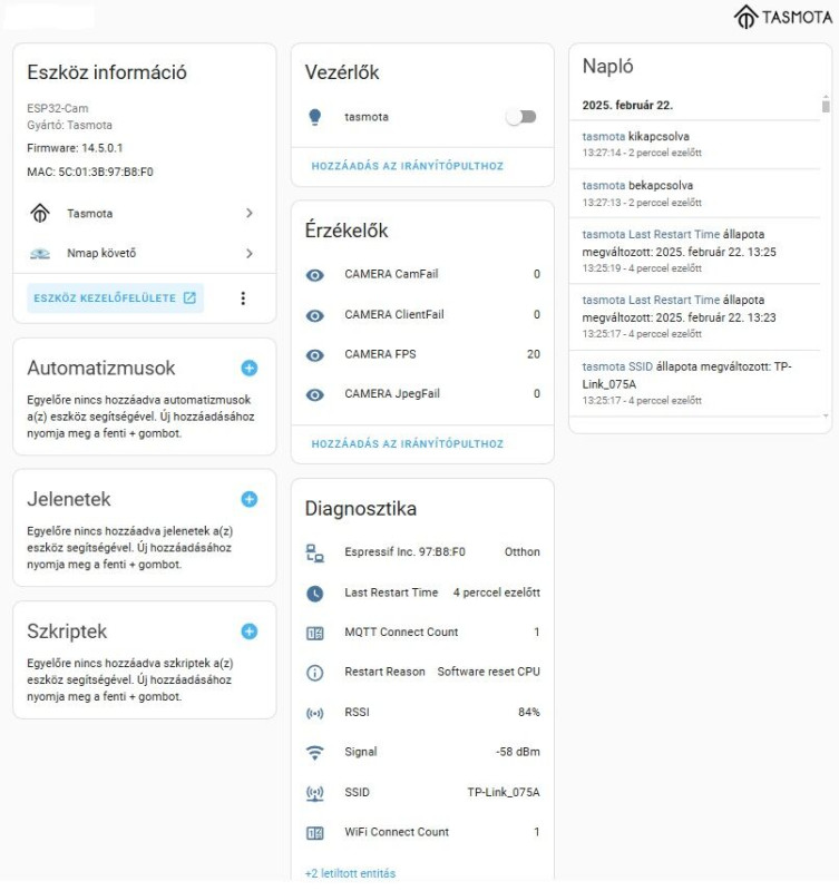

Van egy ESP32-Cam boardom, amire felraktam volna az esphome-t raktam, de sokadig próbálkozás után feladtam, mert wifire mindig hibát dobott. Most Tasmota van rajta, minden rendben ment, beállítottam amit kellett, de egyszerűen nem kapok camera entitást és nem jön be a kép. Ip címet beírva bejön+ "eszköz kezelőfelülete" -re kattintva is bejön a kamera, de dashboardként nem tudom kirani. A Tasmota32 webcam-ot raktam rá egyébként.

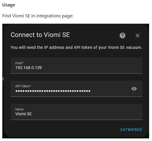

Valakinek sikerült esetleg Viomi SE robotporszívót hozzáadni HA-hoz. Találtam hozzá leírást, de nálam nem akar működni. -

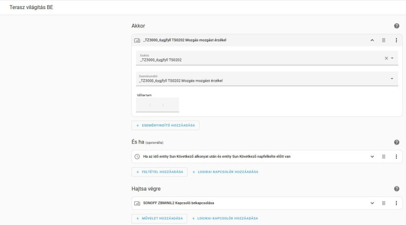

Csináltam egy kis egyszerű automatizmus a sikeresen beszerelt zigbee-s relére. Valaki meg tudná mondani, hogy az "Akkor" pontban lévő időtartamot azt pontosan, hogy kell értelmezni?

Egy kis iránymutatásra lenne szükségem. Van egy terasz lámpám ami belülről kapcsolható csak kívülről nem. Van egy zigbee-s mozgásérzékleőm a teraszon, egy külön gépen fut HA a nappaliban.
Kérdésem, hogy mi a legegyszerűbb módja, hogy ha jövünk haza este a családdal akkor a terasz lámpa felkapcsoljon úgy, hogy a belső kapcsoló funkciója is megmaradjon? -

csak az alis kamerák között nem mindig van felüntetve.
Gondolom oda alulra még kéne valami a "hajtsa végre" részhez...
