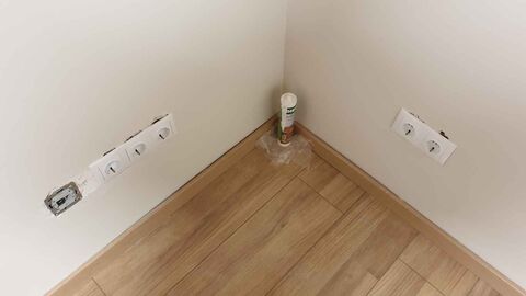

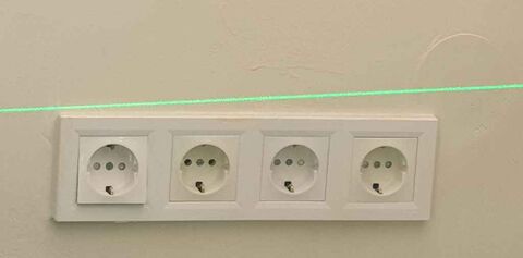

Vízszintügyi kedvencem:

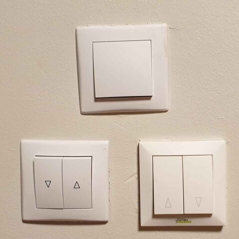

Funkcionális kedvencem pedig a következő. Ennek érdekessége az, hogy a két redőny egyforma, de összekeverték a kapcsolókat, illetve egy SmartHome kapcsolót elveszítettek. Betettek viszont a helyére egy nem bistabilt, így ezt folyamatosan nyomni kell, pedig a redőny akadályérzékelős. Külön hab a tortán a beépítési irány bravúros variálása.
Az illesztések szinte tökéletesek.Úgyhogy amint megvan a vizsgálati eredmény, jöhetnek a Shelly-k.

Itthon a villanyosok most a lenti állapotokat hagyták hátra. Azzal vigasztalom magam, hogy mivel az egész legalább felét vissza kell bontani, legalább lesz alkalmam okosotthonos berendezéseket beépíteni -- de ez még odébb lesz, mert le kell futnia egy igazságügyi szakértői vizsgálatnak.
