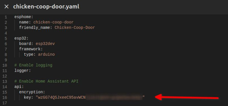

Szóval az esphome eszközök két dologgal azonosítják magukat:
1) eszköz neve
2) a titkosítási kulcs amivel HA felé kommunikál
Mivel a nevet megváltoztattad, lehet a kulcs ugyanaz. Adoptáld az eszközt és akkor össze tudod hasonlítani a konfigot melyik nem jóMiért vegyem meg, ha 3x annyiért, 3x annyi idő alatt megépíthetem? ´¯`·.¸¸.·´¯`·.¸><(((º>

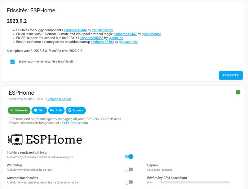

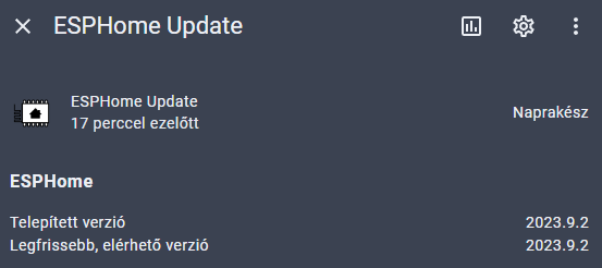

Nálam sincs auto-update bekapcsolva, pont az ESPHome-ot nem is szoktam frissítgetni csak évente 1-2x, mert az az alá tartozó eszközökre egy számomra fölösleges újrafordítgatással járna, de ettől még mindig értesít az új verziókról, és kézzel is ott a frissítési lehetőség:
[ Szerkesztve ]
Degeczi
válasz Steady74 #47068 üzenetére
Akkor nincs min csodálkozni - illetve de: a #46996-ban még olyan képernyőképet szúrtál be, ami 2023.2.4-es ESPHome-ot említ... hogy sikerült azóta egy jóval régebbit fölraknod?
Amúgy a bővítmény oldalán ott kellene legyen a frissítés gombja (de vmi biztosan nem stimmel, mert magától is rég föl kellett volna kínálnia) -
Degeczi
válasz Steady74 #47066 üzenetére
Ha ráguglizol a hibára, látod, h azt egy tavaly júliusi (!) verzió javította, vagyis nálad vmi nagyon nem kerek az ESPHome környékén.

Jap, az a baj amit mondtam: a 2023.9-es esphome verzio eltörölte a .esphome könyvtárat a komponens forráskódjával. Így javíthatod:
Hozz létre az esphome könyvtárban (ahol az eszközök yaml fájljai vannak) pl egy external_components könyvtárat, abban pl egy slimmelezer_eon könyvtárat, abba másold bele 4D4M és LouiS22 munkáját: https://drive.google.com/file/d/10OlD0Aoxti3LFLMXj2cScBJ9jfaaUWNJ/view (a tömörített fájlban lévő components mappa tartalmát.
A esphome dasboardon meg a slimmelezer yaml-ben javítsd erre a releváns részt:
external_components:
- source:
type: local
path: external_components/slimmelezer_eon/
components: [dsmr](Ja, és javítsd a buffer hibát, ahogy fentebb beszéltük)
Aztán install wireless[ Szerkesztve ]

Nem nem. Arra gondoltam, hogy nem engedi a fw-t frissíteni/fordítani. Ez a hiba amiatt van, amit 4D4M írt itt: https://prohardver.hu/tema/okos_otthon_smart_home/hsz_46987-46987.html
És vagy azt, amit Te írtál, vagy ami a fenti link alatt van, azt bele kell írni az eszköz yaml-ba az esphome dashboardon, fordítani egy új fw-t, és telepíteni. Sztem nálad nem megy a fordítás a 4D4M miatt jelzett esphome frissítés breaking change miatt. Csak erről jó lenne meggyőződni.
Az esphome dashboardon az eszköz 3pontos menujeben van Validate. Na annak az eredményét másold be. -
