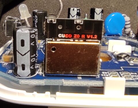

its_grandpa
válasz freddirty #37284 üzenetére

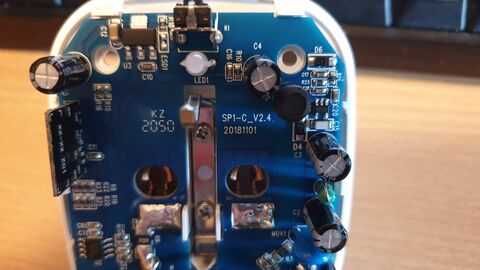

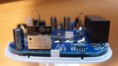

Valami nem kerek,bocs.
Ez a Gosund SP1-C Apple HomeKit kompatibilis, a leírásban is benne van, hogy IOS-es teló kell hozzá. Hogy jön ide az "androidos felület" ? Akinek nincs hozzá telója, nem tudja átfleshelni, ez azért lényeges infó szerintem.
A T201-V1.0 -ás modul ESP 8285-el van szerelve és megegyezik a TYWE2S Tuya modullal egy Reddit komment szerint. Viszont ez nem tud bluetooth-ot amit tud a Gosund SP1. -

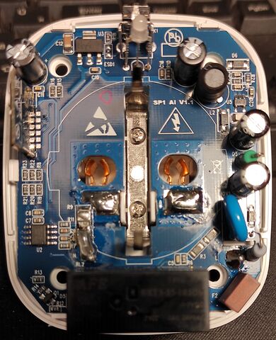

no mostanra kitanultam amennyire nekem kell. főbb lépések amik nekem kellettek:
- Virtuális Ubuntu (22.04) telepítése unraid alá, és a mobo intel wifi + passthrough
- tuya convert telepítés a VM guestre
- git clone
- prereq script guide szerint + wifi interfész nevét korrigálni kellett.
- flash script guide szerint
- egy notin bejelentkezni az új AP-ra, és átkonfigolni a korrekt wifi hálózatra
- IP cím megkeresése ízlés szerint routerben eszközlistából vagy unraidre van TasmoAdmin konténer ott lehet tartományt keresni.
- Unraid MQTT konténer telepítés. UN+Pass a guide szerint.
- Tasmo web felület megnyitás és a modul (gosund v23), MQTT IP, un, pass paramok felkonfigurálása.
- Tasmo web felületén egy OTA firmware upgrade (régi a tuya convertben bin file).
- Unraid HA konténer telepítés, ízlés szerint a linuxserverio vagy az official verzió. MIndkettő jól működik.
- HA konténer GUI-ba belépés, először MQTT hozzáadása a settings/integrations menüből
- Tasmota hozzáadása a settings/integrations menüből.
A device automatikusan meg kell jelenjen a HA dashboardon.
A fentiek tokkal vonóval max 1 óra alatt letolhatóak, de mivel még sosem csináltam és tök új nekem ez a HA móka ezért ráment a délutánom. (és sokat gugliztam mire rájöttem hogy a default tuya convertben levő tasmota firmware egy lite verzió ami nem jó HA-hoz...)
Remélem segítettem pár embernek errefelé, ha újonan indulna
Természetesen ha nincs unraid akkor is ugyanez a menet, csak a docker yaml fileokkal kell szórakozni többet.

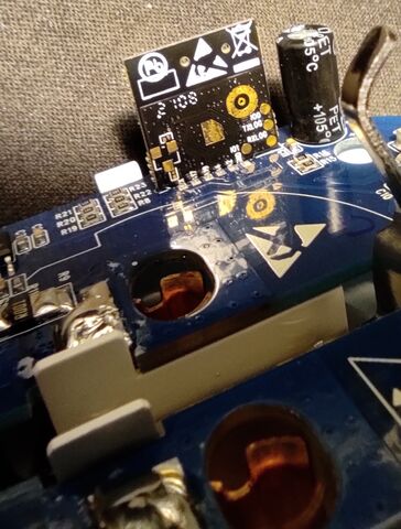

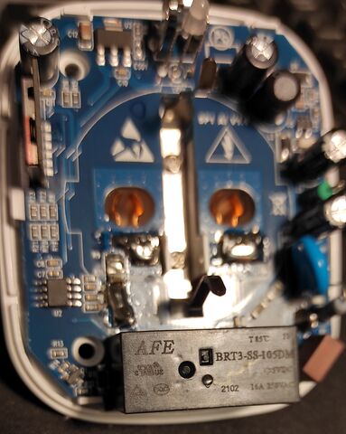

freddirty
Szia
Múlt héten jött meg egy 4-es pack a hobbyrendeles.hu-ról, és az egyiket próbából már átflasheltem tasmotára.
14500 Ft volt, de most már drágább:
Belsőséges képek:
más:
Egyébként nem szándékoztam átmókolni, nekem jelenleg csak egy olyan eszköz kell ami tud fogyasztást folyamatosan követni, ez pedig alapban rögzíti az android appon keresztül pedig nézhető a havi fogyasztás. Alap igényekre teljesen rendben van.
De kicsit kíváncsi voltam, hogy mit is lehet mégis kihozni ezekből és úgy néz ki egy teljes szubkultúrára leltem, beleértve ezt a fórumot
Egyből fel is lelkesedtem, van otthoni szerverem (unraid), felpattintottam rá konténerben egy home assistantot és most masszírozom, hogy vajon egy ilyen eszköz tasmota firmware-el ,képes-e rendesen fogasztási adatokat kitolni a szerverre és ott grafikusan követhető lesz-e a fogyasztás. Kb ez volna az androidos egyszerű felület után a következő lépés.fred

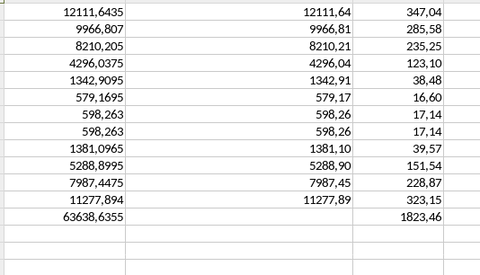

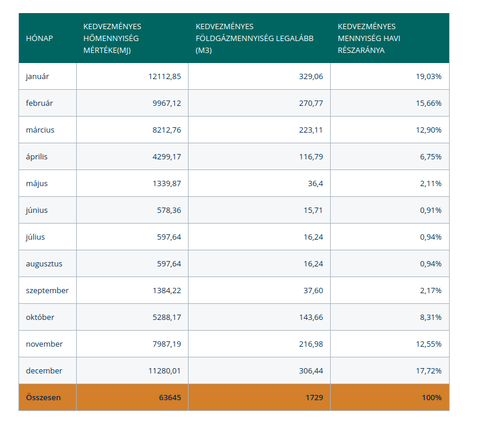

Degeczi
válasz vampire17 #37280 üzenetére
Eredetileg 59 132 MJ éves limitből számolták ki, h egy átlagos, 34.2 MJ/m3 fűtőérték mellett 1729 m3 jön ki, azért adták meg azt - ügyesen kifelejtve, h akad az országban pár terület ennél jóval alacsonyabb fűtőértékű gázzal ellátva, akár még a 30 MJ/m3-t sem elérve, tehát ők sokkal rosszabb helyzetben lennének ha m3 alapú lenne a limit, hiszen m3-ben kifejezve 10-15%-al többet fogyasztanak...
Ezért úgy módosították a rendeletet, h már 63 645 MJ legyen az éves limit, és ez számít, ebbe kell beleférni, nem a m3 keretbe.
De ez így egy átlagos, 34 MJ/m3 körüli gáz esetén is nagyobb limiteket ad m3-ra számolva, éves szinten 1871 m3 környékét.
A %-ok számítanak az alábbi táblázatodból, a m3-t még itt is a régi érték alapján számolták (pedig az első, energiaoszlop már az új, az jó...)
Még 35 MJ-al számolva is (amit pl. nálam sosem ér el: néha max 34,7, de 33,7 is némelyik számlán) januárra 336 m3 jön ki, februárra 284, stb.Szóval szerintem nézd vissza a számláidon, mi volt a környékeden valaha is a max fűtőérték, aztán az alapján kalkulálj havi limiteket, annál jó eséllyel csak kedvezőbb lehet a tényleges helyzet
[ Szerkesztve ]

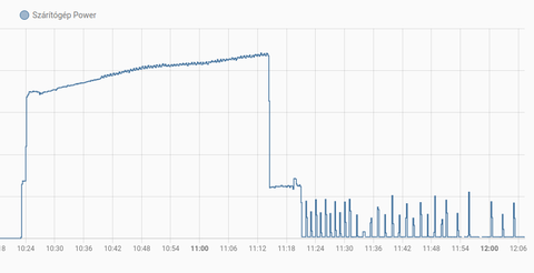

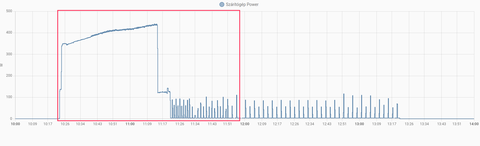

a 2 percig 100 alatti érték az szerintem a grafikonodon kb 11:26-ra teljesül (ahogy megvan a nagy leesés 11:20-22 körül, utána max 26-ig ez be is következik)
viszont ahol ritkulnak, érdemes lehet megnézni, hogy milyen sűrűk a tüskék, tippre először kb másfél-2 perc, majd inkább 3-4 perc körül lehet, és azoknak lehet esetleg valamit belőni, hogy 90 másodpercig a baseline érték (mondjuk 10 alatti)
(de tényleg játszhatsz az átlaggal is, akár a db-ből még gyorsan kimented az értékeket csv-be, vagy ha van egy influxod mögötte, abból, és excelben próbálsz valami logikát kihozni)[ Szerkesztve ]
vampire17
Igy van, olyankor mar kivehetem.
Igy nez ki most a dolog. En a bekeretezett reszt tippelem mukodesnek, ami utana van, az forgatas. Ahogy neztem, a bekeretezett resz tuskei (a vegen) surubben vannak mint 1 perc, a bekeretezes utanniak pedig kb 2 es fel perces idokozzel vannak.most ugy allitottam be, hogy ha 2 percig kevesebb mint 100W a fogyasztas, akkor vegye kesznek.
fo_di
válasz vampire17 #37231 üzenetére
a tüskék lesznek az utóforgatások, ha jól gondolom. amikor ezek vannak, a gép már azt jelzi, hogy kész, és bármikor kiveheted?
el lehetne gondolkodni az átlagértéken, hogy az x perces átlag mondjuk az első négyzetrács magassága alatti értéket mutat (max age-nek, nem 24 órát, hanem 5 percet adsz meg mondjuk) -

Degeczi
válasz vampire17 #37229 üzenetére
Lehet, picit bonyolítva, de a felületen is jól követhetően: van egy input_select-em a szárítógép állapotáról, ami lehet "Üres", "Szárít", "Pihen" és "Készen"
- "Szárít"-ba akkor megy, ha csukva az ajtaja és "üres" vagy "pihen" módban 20W fölé ugrott a teljesítménye
- "Pihen"-be akkor megy, ha "Szárít"-ban volt, és 10W alá esett
- "Készen" akkor van, ha már 2 perce "Pihen"
- "Üres"-be meg persze ajtónyitásra
Így egyszerűen lekezelve az utóforgatás (hiszen "Készen"-ből már nem fog visszaugrani) és az egyéb automatizálások is látják mi a helyzet, pl. lehet hangbejelentést tenni arra, h átment "Készen"-be, majd arra, h már 5 perce "Készen"-ben van, 15 perce, stb.
(Készen-ben ajtónyitásra meg bemondani, h "most ugye nem felejted el a szűrőt kitisztítani", "szárít"-ban ajtónyitásra meg megkérdezni, mit felejtettél ki? )
Persze igazából a "pihen" fölösleges is, lehetne akkor "készen", ha már 2 perce 10W alatt van - de enni nem kér ez a plusz státusz, és így jól látható távolról is, mi történik.További haszon, h ez az input_select állapot nem vész el újraindításkor sem.
vampire17
Szaritogepet probalok monitorozni (mikor vegzett) fogyasztas merovel. A mosogepnel tok jol mukodik is, viszont a szaritogep azt csinalja, hogy ha vegez, akkor meg forgatja neha a ruhat, tehat nem esik le a fogyasztas ugy, mint a mosogepnel.
Ti ezt hogy oldjatok meg?( az utoforgatas kikapcsolasa nem opcio a WAF miatt )
[ Szerkesztve ]

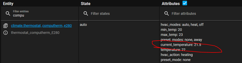

LLKobe
válasz Degeczi #37225 üzenetére
Azt hogy lehet megadni hogy egy bizonyos szenzor bizonyos attribútumát nézze? Tehát pl a termosztát "current temperature" attribútumát:
Itt tartok, de egyelőre nem kerek:
{{ states("climate.thermostat_computherm_e280.current_temperature")|float(0) > states("sensor.openweathermap_temperature")|float(0) }}
Mint látható a külső hőmérsékletet akarom összehasonlítani a belső (termosztát) hőmérsékletével.
Nagyon kösziThrough the darkness of future past, the magician longs to see one chance out between two worlds... Fire walk with me!
Degeczi
válasz LLKobe #37223 üzenetére
Ez a template trigger
Persze van annyira okos, h nem elemezgeti folyamatosan, hanem csak akkor vág bele a kiértékelésbe, ha a kifejezésben szereplő bármelyik entitás értéke változott (ha pedig esetleg nincs egyáltalán, akkor percenként)
Adattípustól függően célszerű vmilyen (float vagy int) filtert tenni rá, nehogy szöveges legyen az összehasonlítás, és alapértéket megadva, hogy ne jelentsen hibát az, ha vmelyik entitás épp elérhetetlen vmiért (akár csak mert még indul a rendszer)
Tehát vmi ilyesmi kifejezéssel (amit a Fejlesztői eszközök / Sablon alatt kényelmesen kikísérletezhetsz){{ states("sensor.egyik")|float(0) > states("sensor.masik")|float(0) }}
[ Szerkesztve ]
vampire17
LLKobe
HA-ban hogy tudok összehasonlítani két szenzor értéket?
Olyan automatizációt szeretnék csinálni, ami akkor triggerel ha az egyik szenzor értéke kisebb mint egy másik szenzor értékeThrough the darkness of future past, the magician longs to see one chance out between two worlds... Fire walk with me!

kzkz
válasz Degeczi #37203 üzenetére
Hát akkor erre ráfaragtam. Direkt megnéztem az Amazonos hozzászólásokat is, és még szeptember eleji rendelésnél is azt írták, hogy az érkezett példány Tasmotazható.
Végülis sikerült integrálni a Home Assistantba, de sajnos csak a Tuya felhőn át 🙁
Tudsz esetleg olyan példányt ajánlani, ami még tuti Tasmotazható? Nem kell gosundnak lennie, bármi jó. Az előny ha fogyasztást is mér, és nem kerül többe mint 10 euró.
[ Szerkesztve ]
Degeczi
Igen, a "cuco" panelon a fém borítás alatt ott az a W701 chip, amit a Tasmota flash leírása is említ, h mostanában már azzal szerelik, és azzal nem kompatibilis.
Ha visszanézed az utóbbi pár hónap hozzászólásaiban, sajnos már ez a tipikus, nagyon kicsi az esélye még ESP chipes változatot kifogni vmi visszamaradt raktárkészletről.
