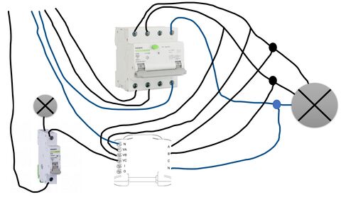

Olympia76
válasz BlackJack21 #37349 üzenetére
Meg is csináltam. Működik így valóban. Nagyon Köszönöm!
Kicsit szívtam még, mert a Shelly a fí relés 3 fázisúból kapta a nullát is, így marhára nem értettem először miért nem megy amikor az le volt kapcsolva. Úgyhogy odavittem egy fix nullát is így az általad javasolt módon megy minden rendben....viszont a nulla átkábelezéséről jutott eszembe, hogy így nem pont jól sikerült megsemmisíteni a kettős megszakítású fí relé védelmi szerepét? Vagy az nem gond, hogy a Shelly kapott egy fix 0-t meg egy fázist máshonnan és ettől még a 3 fázisú fí relébe kötött két fázis illetve nulla ellátja azon a két fázison amit el kell látnia?

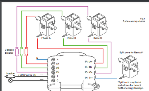

válasz Olympia76 #37339 üzenetére
A I/O esetén úgy kell elképzelni, mint egy lámpa kapcsolóját, az I a bemenet( Fázis), az O a kapcsolt szál, amit a fogyasztóhoz kell kötni. Így teljesen jól működik, ha nem megy :) A shelly appból lehet kapcsolni.
Esetedben akkor a shelly tápja: a VC-re legyen kötve a fázis, a nulla meg az N kapocsra. Így ha a 3f kismegszakítót lekapcsolod, akkor még tovább kell menni a em3-nak. Ha nincs lakafogó az IC/IC+, az nem baj, csak feszültség érték lesz, áram és teljesítmény nem.

Olympia76
válasz BlackJack21 #37333 üzenetére
Köszönöm a választ/ segítséget!
Valójában be van már kötve a hivatkozott rajznak megfelelően, annyi különbséggel, hogy csak két fázis van bekötve VA/VB illetve ezek lakatfogói az IA/IB-be, valamint az N-re is rá van lakatolva a harmadik lakatfogó.
Mindez egy 3 fázisú fi relével kombinált kismegszakító után van bekötve (mely 3 fázisból, a fent írtaknak megfelelően csak 2 van használva).
Azt szeretném elérni, hogy a Shelly üzemképes maradjon önmagában akkor is, ha a kismegszakító le van kapcsolva, ezért bekötöttem egy másik megszakítóról a fázist az "I" terminálra feltételezve, hogy ha megszakítom a 3 fázisú kismegszakítót, akkor a Shelly tovább fog élni, 0-t riportolva természetesen a bekötött A és B fázisokra, de nem.
Akkor, ha jól értem amikor azt mondod, hogy "oda 230V-ot kell kötni", akkor az oda alatt a VA, VB vagy VC terminálokat érted, igaz? Úgy értem nem az "I"-re értetted, hogy oda kell 230V-ot adni, mert azt ugye megtettem és nem segített
Viszont akkor azt megtehetem, hogy a fent leírt bekötés mellett szabadon maradt VC-re adok egy másik kismegszakítóból 230V-ot? Így akkor, ha a 3 fázisú le van kapcsolva, akkor a VC-n még kapna áramot a Shelly a másik kismegszakítóból? Vagy ez gondot okozna amiatt, hogy nincsen lakatfogós párja az IC oldalon? ...vagy bármilyen más szempontból?

BlackJack21
válasz Olympia76 #37319 üzenetére
Az I-O az egy szárazkontakt, amely segítségével tudsz valamit vezérelni. Az ESP-t sehonnan nem tudod közvetlenül megtáplálni, oda 230V -ot kell kötni. Ha oda nincs bekötve semmi, akkor nem tudsz teljesítményt mérni, csak áramot.
A fázisok sorrendje mindegy, de a bekötés nem, Az "A" fázis egyszer keresztülmegy a tekercsen( csak át van a közepén fűzve a vezeték), illetve egy leágazás a feszültség méréshez, a VA kapocsba.
A "B" fázis lakatfogó tekercse a IB/IB+ hoz, a feszültségmérés a VB-hez.
A "C" fázis lakatfogó tekercse a IC/IC+ hoz, a feszültségmérés a VC-hez.
A negyedik tekercset (ha van) nem szükséges bekötni a N méréséhez.
A feszméréshez még szükséges a nulla bekötése a N kapocsba.

Shelly 3EM bekötéssel kapcsolatban lenne kérdésem; valószínűleg én vagyok a béna, de nem tudom kiolvasni a használatiból., fórumokban pedig vannak összevissza információk.
Az "I" terminál az csak szárazkontakt, azaz arról nem lehet megtáplálni az ESP-t, mint más Shelly-k esetében igaz? Legalábbis nekem nem megy.
Tehát nekem úgy tűnik, hogy az ESP a VA, VB vagy VC terminál bármelyikéből tud tápot venni, jól gondolom?
Illetve még egy kérdés. A VA, VB, VC-re bármilyen variációban köthetőek fázisok? Azaz 3 különböző, 3x ugyanaz a fázis, de 2x ugyanazon fázis mellett 1x másik is?
...vagy van valami amire itt figyelni kell?[ Szerkesztve ]
