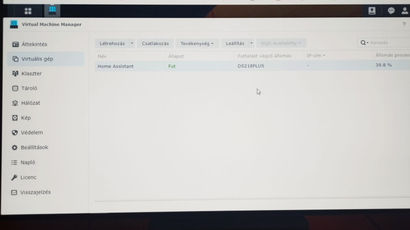

Feltettem a Home Assistant a Synology NAS--ra, de miért nem mutat IP címet, amin elérhetném?
