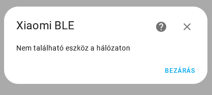

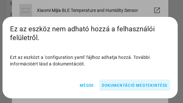

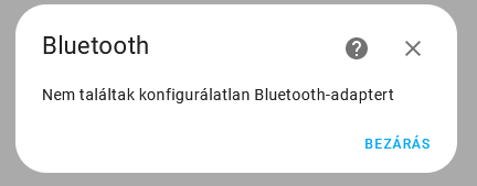

Vettem egy Xiaomi Bluetooth hőmérséklet szenzort és van egy Xiaomi lámpám ami bluetooth bázis, kapcsolódik is hozzá az eszköz.
Ezen a ponton boldog vagyok, viszont Home Assistantban hogyan tovább, mert nem ismeri fel ezt az eszközt.
Xiaomi BLE nem észleli.
Bluetooth:bekerült a configuration.yaml-ba viszont nem jelent meg az integrációk között, ha manuálisan próbálom UI-ból beletenni akkor nincs adapter
Xiaomi BLE temperature sensort keresve meg adjam hozzá manuálisan configuration.yaml-ba és a link átdob az UI-ból való telepítés leírásához és zéró infó a maniuálisról.

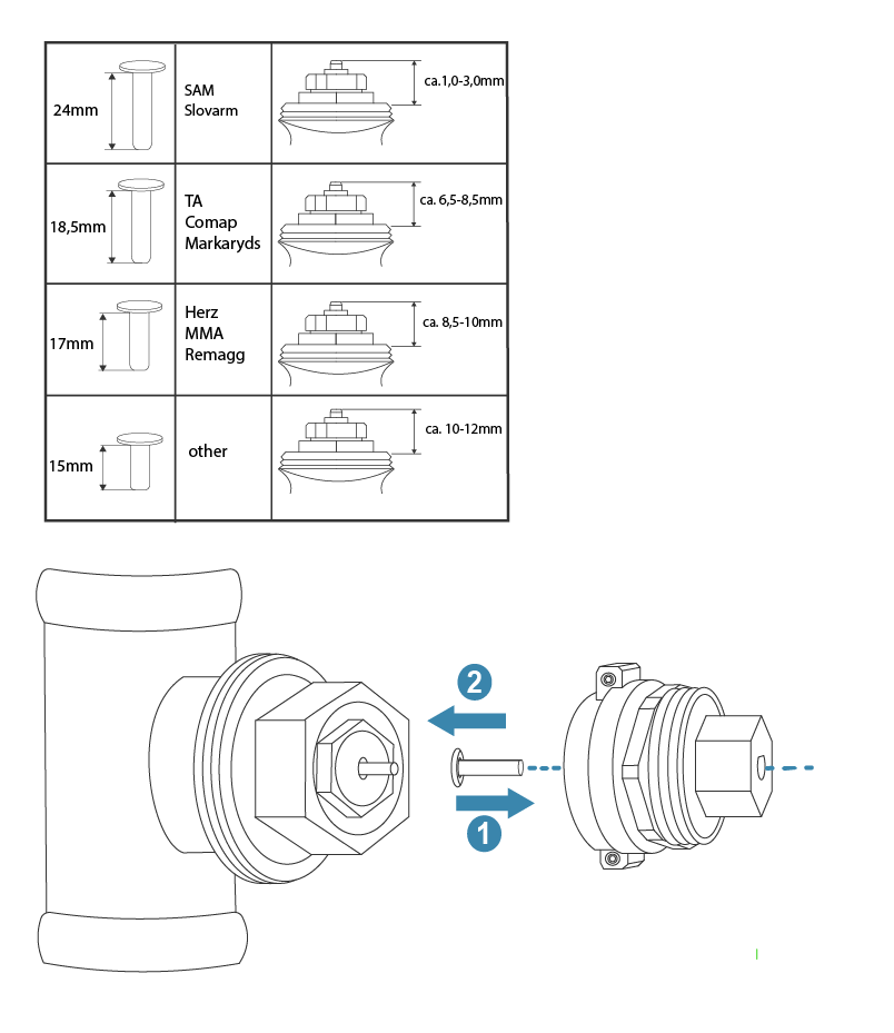

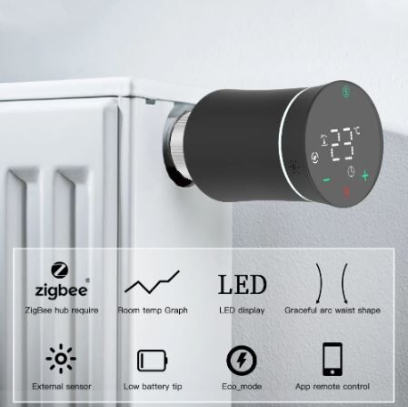

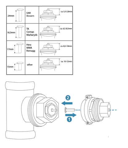

twine

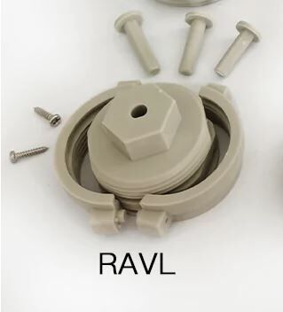

Segítséget szeretnék kérni az alábbi TRV-vel kapcsolatban.
Tegnap jött belőle 2db, be is üzemeltem, nekem úgy tűnik rendben van minden, mégis vannak félelmeim...
Főleg az átalakítás miatt.
Erre van szükségem, ezekkel szereltem fel:
Honnan tudom, hogy a jó hosszúságú pöcköt raktam az átalakítóba?
Egyáltalán talpal lefelé, vagy talpal a termofej felé kell hogy álljon ez a pöcök?
Nekem logikailag sehogy sem áll össze, mert bárhogy rakom, mindenképp van, hogy két "vékony pöcök" találkozik...(ha talpal lefelé akkor a termofej vékony pöcke, és ennek a műanyagnak a vékony pöcke találkozik,,ha meg talpal felfelé akkor meg a radiátor szelepem vékony pöcke, és ennek a műanyagnak a vékony pöcke találkozik..)
De egyébként, ez a műanyag pöcök, nem fog nekem egy év alatt elkopni?
Nem tud tönkre menni a fej(motorja, menete,fogaskereke,stb) ha nem a megfelelő hossz került bele?
De leginkább az első kérdés foglalkoztat...honnan tudom melyik kell nekem pontosan?
Előre is köszönöm a segítséget
PS:
El ne szóljam magam, nekem egy este alatt úgy tűnik, egészen reális hőmérsékleteket mutat.
Én azt hittem, radiátor felfűtés közben brutál "elszabadult" hőmérsékleteket fogok látni rajta, ehhez képest majdnem a reális szobahőmérsékletet látom rajta...Beállításokban "kalibrálgatom", szerintem pár napon belül meglesz a pontos szobahő

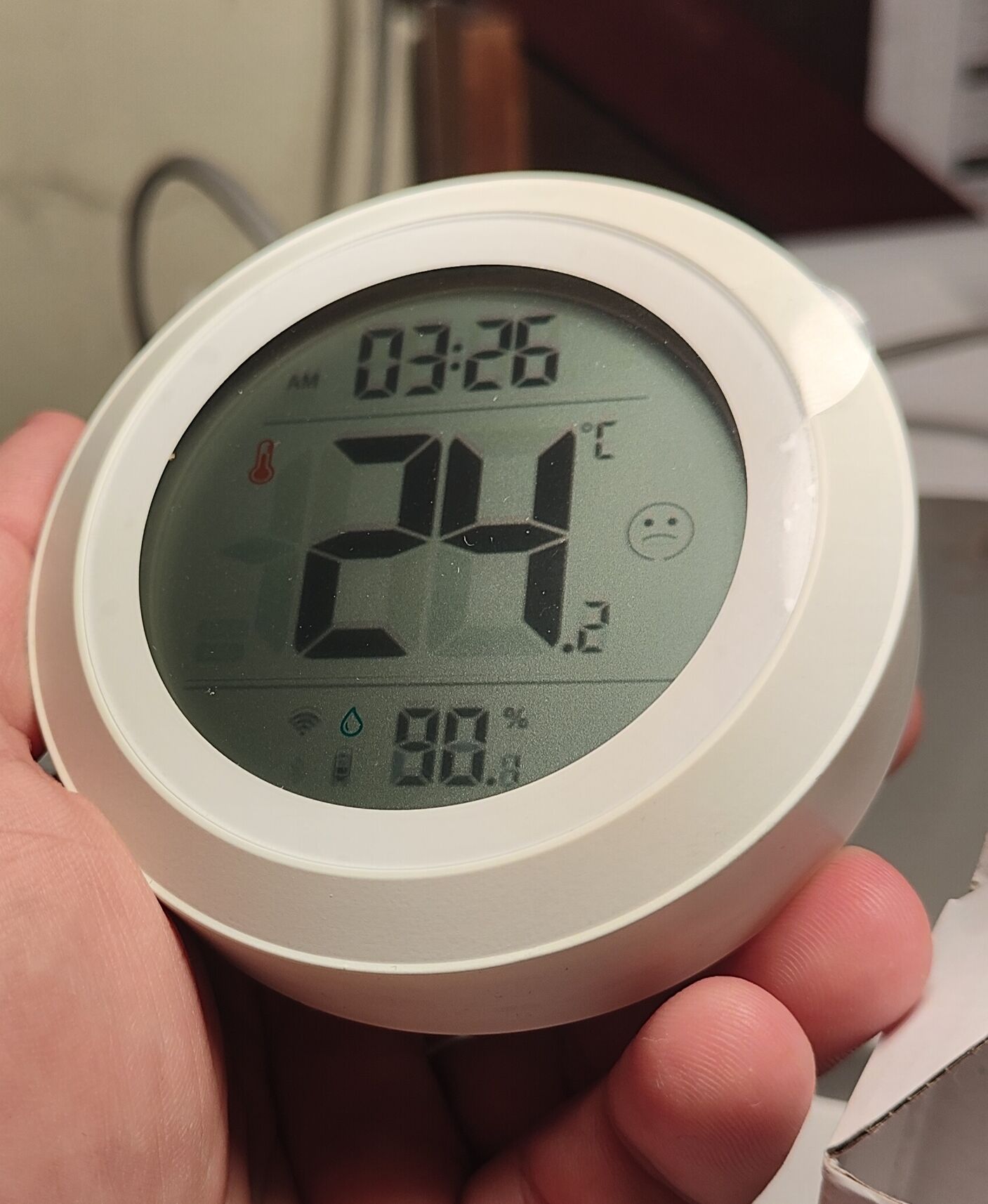

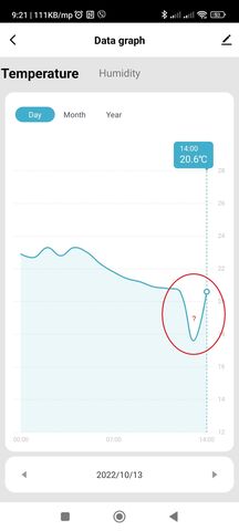

Segítsetek nekem légyszíves, a 3 napja beüzemelt 3db szenzorom és a gateway miért nem küldött nekem adatot vajon tuyara tegnap 14:00és ma hajnali 03:00 között?
Itt vannak a képek:
a dátumokból és időpontokból jól látszik, hogy miről beszélek....Ez 3db érzékelő.(azért 6kép mert a "napváltás" miatt így látszik, hogy miről beszélek.Mivel pontosan ugyanaz történt mindhárom szenzorral, a szenzor hibát kizárnám,,,de akkor a gateway-el volt probléma vagy wtf
Egyébként pedig a pillanatnyi hőmérsékletet mutatta a tuya mindhárom esetben, tegnap milliószor ránéztem...Csak a grafikon kotlott meg erre az időszakra...Kérdés2.0:
Ez normális ezeknél a szenzoroknál?
Nem volt senki a lakásban, nem nyitott senki ablakot, és a szenzor mellett közvetlenül volt egy digitális min/max hőmérő, amin jól látszik, hogy 20.1 alá nem süllyedt a hőmérséklet a valóságban....
Szóval van amikor előfordulnak ilyen galibák ezeknél az eszközöknél? be kell tudni annak hogy "kici-ocó-kínai", vagy ezt hibának kell elkönyvelni?Köszönöm ha van ötletetek mindkét esetre
