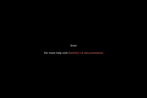

Segítséget kérek Dashticz ügyében.
Ubuntu 16.04; Domoticz Version: 4.11626 Build Hash: db7b49bb3; Dashticz 3; lighttpd; php7
Csak ennyit kapok ha betöltöm a böngészőbe:Jogosultságra gyanakszom. Bemásoláskor root ként tettem. Mire állítsam a tulajdonost? A helpben írt jogosultság beállításokat elvégeztem, szintén root-ként.
Van valami log-ja a Dashticznak? -
