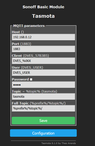

vtechun
válasz Degeczi #14874 üzenetére
felraktam dockerben az mqqt-t.
itt miket kell kitölteni? kell nekem user/pass?
ilyeneket írogat az mqqt konzolon:
1578155816: New connection from 172.17.0.1 on port 1883.
1578155816: New client connected from 172.17.0.1 as auto-163FCD9F-7B7B-0C11-7D01-0D2558E322B8 (p2, c1, k60).
1578155842: New connection from 192.168.0.234 on port 1883.
1578155842: New client connected from 192.168.0.234 as DVES_57B3B5 (p2, c1, k30, u'DVES_USER').

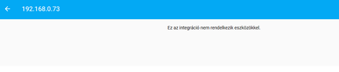

vampire17
Sziasztok! Google home-ban hogyan lehet beallitani a Spotify-t alapertelmezett lejatszonak?
Ha en megnyitom a Music fulet, csak ennyit latok:

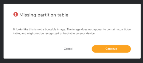

vtechun
Gyerekek!
Próbálom ezzel a balenaetcher-rel felrakni a noobs-ot SD kártyára, aztán ezt dobja:
ráadásul a 2,4 gigás fájl helyett csak a zip-ben lévő recovery.img-t rakja fel... Feltételezem ennek nem így kellene működni...
Számtalanszor raktam fel már Win32Diskimager-rel különböző képfájlokat SD kártyára, de azok eleve nem zip fájlok voltak... itt meg a zip-pel nem tudom mit kellene kezdenem..
