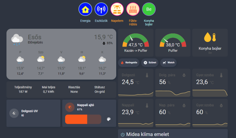

Megnéztem, nálam Mushroom light cuccok vannak, mert ott mindent IS be lehet állítani, nagyon tetszik.
Hátha ez segít:- type: horizontal-stack
cards:
- type: custom:mushroom-light-card
entity: light.uv_uv
fill_container: true
icon_color: deep-purple
icon: mdi:light-flood-up
show_brightness_control: true
use_light_color: false
collapsible_controls: true
entity: light.pir_pirlight
icon: mdi:light-flood-down
show_color_control: true
show_color_temp_control: true
use_light_color: true
Vertical stack-ba helyezett horizontal stack, nem grid, de abban is OK lenne a kinézete, de ez régi oldal, majd átírom egyszer. A KI/BE állapot jól megkülönböztethető, ha a
-t használod:

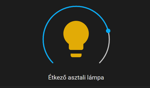

Bathalsar
Janaboy #47976 üzenetére

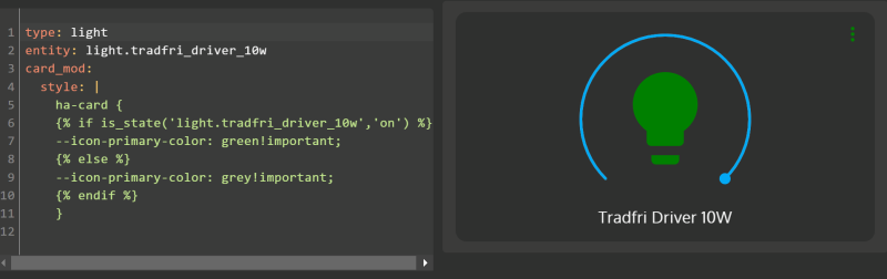

Az ikon színét így tudod változtatni (nem biztos, hogy elegáns):
type: light
entity: light.tradfri_driver_10w
card_mod:
style: |
ha-card {
{% if is_state('light.tradfri_driver_10w','on') %}
--icon-primary-color: green!important;
{% else %}
--icon-primary-color: grey!important;
{% endif %}
}Ezzel a módszerrel a csúszka is megoldható.

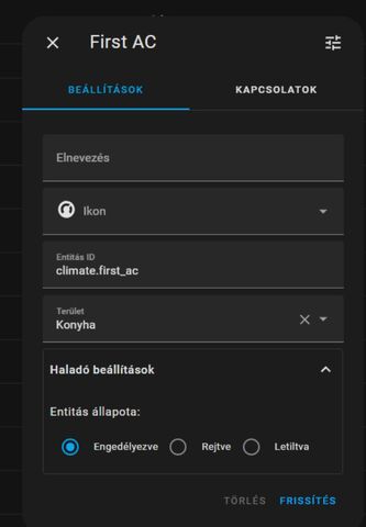

entity_id: climate.daikinap56xxxEz meg ugyanaz majdnem:
A /config/climate.yaml nálam ennyi:
- platform: gree
host: 192.168.1.161
port: 7000
mac: 'F4:91:1E:DD:C0:E2'
target_temp_step: 1 -
