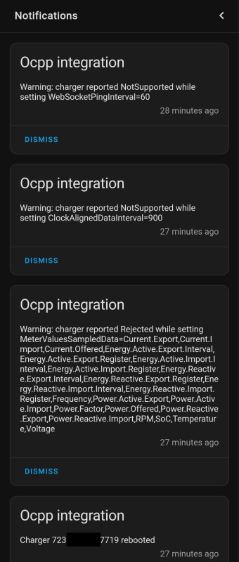

Szervusztok!
Vásároltam egy elektromos autó töltőt (Injet Sonic) ami elvileg tud OCPP 1.6J szerint beszélgetni. Találtam egy HACS integrációt is, ami pont erre van kitalálva (HACS OCPP). Próbáltam összehozni a kettőt, de jelenleg valamiért még nem látják egymást. Ha esetleg valaki már megküzdött ezzel a problémával, akkor szívesen venném a tapasztalatokat, hogy pl az URL-nek mi volt a szintaktikája, portbeállítás hogyan lett elvégezve, felhasználó/jelszó beállítások voltak-e, stb, stb...
Köszönöm előre is!10 fajta ember létezik. Aki ismeri a bináris számrendszert, és aki nem.

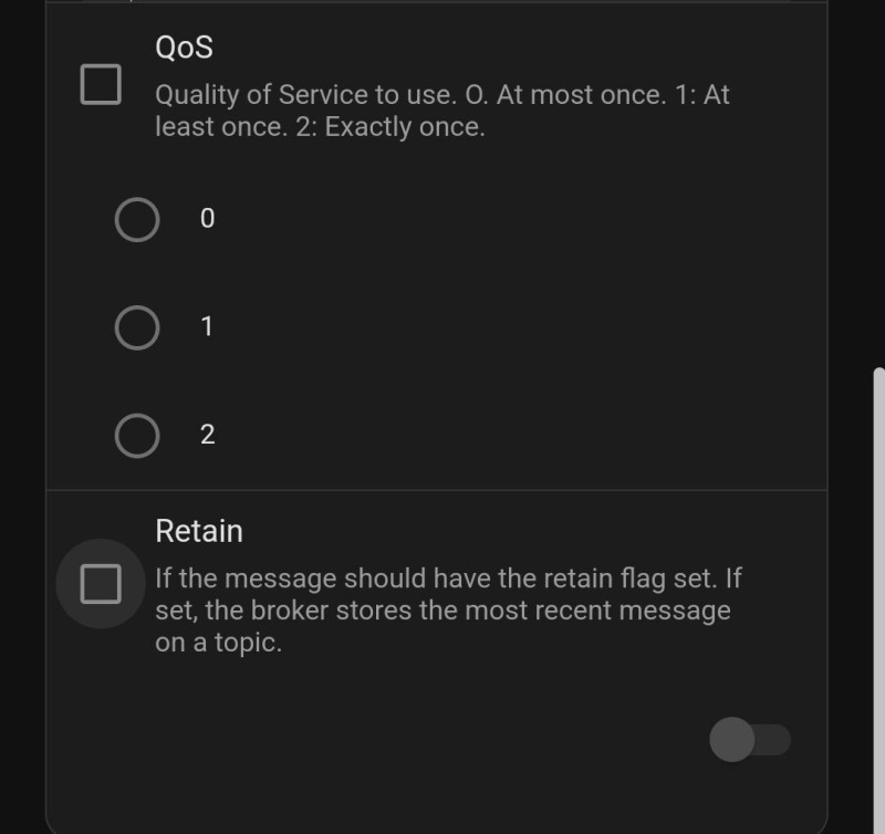

Tőlem tájékozottabb / tanultabb emberektől szeretnék egy kis információt kérni.
HA alatt amikor egy MQTT üzenetet szeretnék létrehozni (Call service: MQTT publish), akkor van lehetőségem ilyen opciókat is bepipálni:
Tudnátok egy-egy példát írni, hogy mikor van jelentősége akár a QoS-nek, akár a Retain-nek?
Köszi előre is!10 fajta ember létezik. Aki ismeri a bináris számrendszert, és aki nem.

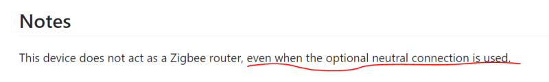

válasz Degeczi #48111 üzenetére
Illetve egy picicel lejjebb itt egy másik fontos pont:
Nálam olyan kapcsolók vannak, aminek szükséges mind a fázis mind a nulla, mégsem router.
Pusztán arra akartam rávilágítani, hogy attól még hogy folyamatos villanyt kap, nem biztos, hogy a firmware képes a routolásra.
Én anno nem néztem kellően utána, és sajnos meglepődtem...10 fajta ember létezik. Aki ismeri a bináris számrendszert, és aki nem.

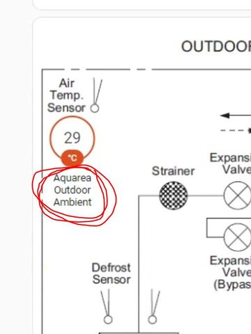

Helló!
Nem jövök rá..... hogyan tudom eltüntetni egy 'picture-element' kártyán a 'state-badge' alól a szenzor nevét???
type: picture-elements
elements:
- type: state-badge
entity: sensor.panasonic_heat_pump_main_outside_temp
style:
top: 18%
left: 10%
image: /local/hoszivattyu_v02_out.bmp10 fajta ember létezik. Aki ismeri a bináris számrendszert, és aki nem.

fap333
Szervusztok!
Rutinosabb társaim szakértő véleményét szeretném kérni zigbee hálózat témában.
Szépen lassan fokozatosan bővül a zigbee hálózatom, emiatt néhány régebbi end device nem a jelenleg legközelebbi routerhez csatlakozik, hanem egy régebben a hálózaton lévő távolabbihoz. A kérdésem annyi lenne, hogy érdemes lehet újrapárosítani ezeket az eszközöket, vagy ha nem törlöm őket az adatbázisból, akkor úgyis csak az eredeti routerhez fog visszatalálni?10 fajta ember létezik. Aki ismeri a bináris számrendszert, és aki nem.
