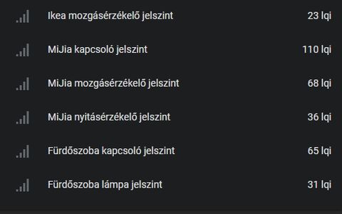

Szia, nálam a nappaliban van a zigbee2mqtt stick ( saját antennás átalakítással) és van egy fal a folyosó felé ( dupla ikersejt tégla, 45 cm!) és utána a fürdőszoba, az csak válaszfal. A mellékelt képen látható pár, a stick-re kapcsolódó Zigbee-s cucc jelszintje. A kapcsoló közvetlen mellette van, a Xiaomi mozgásérzékelő a fürdőszobában, a fürdőszoba kapcsoló-lámpa Ikeások. A nyitásérzékelő van legmesszebb. Érdekes, régebben az Ikea mozgásérzékelő volt a fürdőszobában, de sokkal rosszabb jelszinteket adott mint a Xiaomi. Az Ikea-ról sokszor nulla jött. Ja, és Home Assistant alatt megy.
