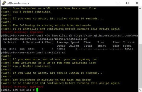

st6969
DJGABI #22519 üzenetére
Megpróbáltam. Odáig eljutottam, hogy feltettem a Debian-t.
De a linkelt leírásra hibát dob:
A linken azt írja, egyébként is ez a mód advanced usereknek van, és a támogatott hardverek között nincs a banana pi.
Én ezekhez a parancssorokhoz egyáltalán nem értek, Windowson nőttem fel, most is azt használok.
Nincs valami egyszerűbb módja a HA telepítésének? -
