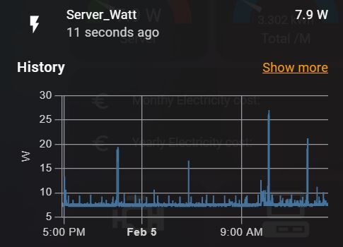

szia - azt a videot a kerdezonek ajanlottam foleg, mert o unraid-en futtatja a HA-t,de nem a "supervised"-ot, a videoban pedig arrol van szo.
Nekem nincs NAS-om, de azt tapasztaltam, nekem megfelelo modon egy leselejtezett laptopon, ssd-vel tudom hasznalni a HA-t igy minden gondom megoldott, ami Pi-n jelentkezett. A Pi 2-4W kozott fogyasztott, a laptop 7-10W - ebben benne van egy rtl-sdr, es egy sonoff plus zigbee. Igy par orara a szunetmentesites is megoldott. A kijelzoje ki van kapcsolva, nagyon ritkan kell hozzaferni, akkor is inkabb ssh-n, tavolrol. Nehany add-on is fut rajta pl transmission, jellyfin, traccar,grafana, influxdb - a szolgaltasokat es a rendelkezesre allast figyelembe veve, az aramkoltseget, es az egyszeri berugazast nem tartom soknak - de ez erosen szubjektiv.
