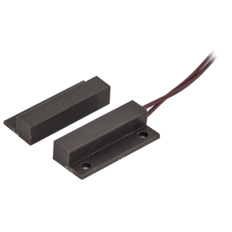

Ilyenből csináltam már csapadékérzékelőt, postaláda érzékelőt. Postaládásra egy vezetékes reed relét forrasztottam és maga a zigbee rész kívül van egy kötődobozban, így nem árnyékol a postaláda. Kapu nyitás érzékelő ugyanez csak ott a távolság miatt forrasztottam rá.
