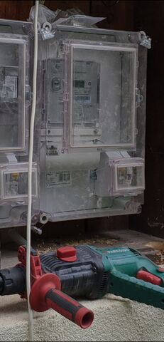

DougButabi #54517 üzenetére
nálam kicsiablakos a doboz,
és a dobozt MVM újabban plombálja.
ablakot nem plombálja,
de hát kicsiablakon nem tudom beműszerézkednia P1 olvasót nem tenném a zárt dobozba,
így meg kell ejtenem a vezeték telepítést akkor amikor itt vannak. -

DougButabi #24604 üzenetére
Ajtó kell a szekrényre az óra elé, és ennyi, azt nyithatod, nem kell plombálni, van az órán amúgy menü gomb, ahhoz lenne hivatott a hozzáférést biztosítani, illetve most már a P1 porthoz is. Kétféle megoldás van:
- nincs ajtó, plombabontás alkalmával bedugod a (nyilván wireless) kütyüt, majd visszateszik az előlapot, és plombálják, de így hiba esetén nem férsz hozzá, hiszen zárt a szekrény előlapja
- ajtós előlapot szereltetsz fel, vagy vágatsz be ajtót, ahogy fentebb beszéltük, ez esetben bármikor hozzáférszEgyéb megoldás szerintem nem megengedett, azaz nem fúrhatsz lyukat a kábelnek, meg hasonlók.
Az ajtóhoz még annyi kiegészítés amit nimfas is írt: ha látják, hogy az ajtón keresztül hozzáférnél a méretlen vezetékekhez, akkor nem fogják megengedni. Erre kell a maszk. Ezt nálam is mondták az órcserénél, hogy nem szokták szeretni és nem is engedik meg. Illetve mutatta a szerelő, hogy esetemben ha lenne egy rés az óra alja, és a kék színű lemez (asszem ez a maszk) között, akkor pl. tuti nem engedné meg nekem az ajtós előlapot. De aztán annyiban maradtunk, hogy nem hogy rés nincs nálam, hanem ajtó sem, szóval ez így aztán biztosan oké. Sajnos ezen a ponton még nem tudtam, hogy ajtót akarok
DougButabi #24602 üzenetére
Bocsi, ajtó alatt itt az óra előtti nagyobb ajtóra gondoltam. Pl. a Hensel 72433 szekrény előlapja van ilyennel szerelve. És ez az az ajtó, amit meg lehet hozzá venni utólag is (gyári Hensel).
nimfas: Elmű területen vagyok, sajnos viszonylag messze. Nekem ilyen kék lemez takarja belül az egészet, rés sehol nincs, ha lenne ajtó, a méretlen ághoz akkor sem férnék hozzá. Ez a maszk amúgy?

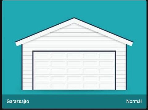

De ha a linkelt eszközt használod, annak van nyitásérzékelője is. Az nincs bekötve?
Product Included:
1 x Garage Door Host
1 x Power USB Cable
1 x Door Magnetic Sensor with 5M Wire
1 x Door Magnetic Sensor without Wire
1 x Right Angle Bracket
4 x Cable tie
1 x Cable (to the motor)
1 x Glue
1 x Installation accessories (cables, screws)
1 x Operating Instructions -
m4csk4fogo
DougButabi #22828 üzenetére
Nálam hasonló nyitó vezérli a Hörmann kaput. HA alatt a kapcsoló állapota ad visszajelzést a kapu állapotáról. Off=zárva a reed On=nyitva.
Persze Tasmota van rajta nem maradt Tuya.
