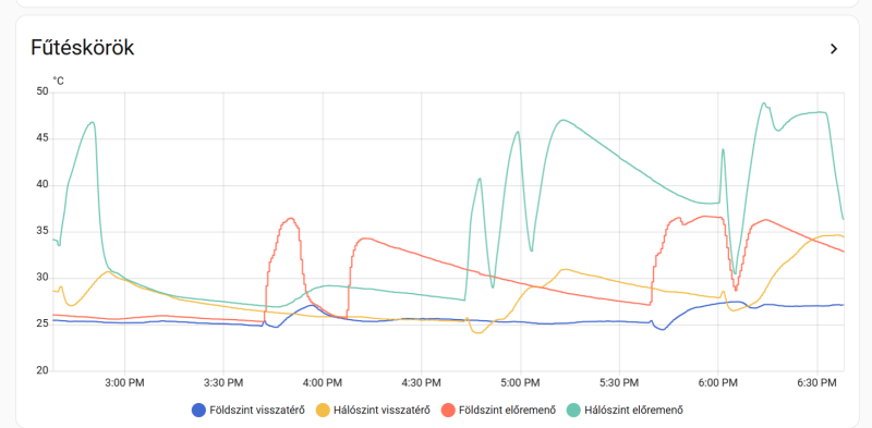

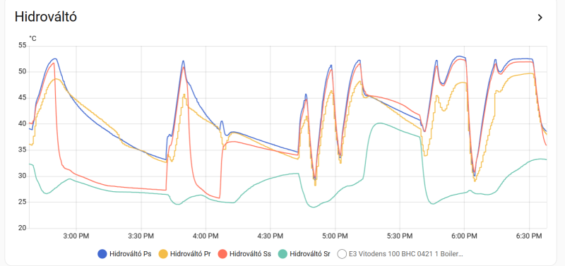

"Ilyen, szupi grafikonokat csak HA-ból lehet előhozni?
Simán, a konnektor nem rögzíti így?"Nem HA-m van, hanem Homey Pro-m, de a HA is tud ilyeneket vagy még szupibbakat is
Egy ilyen grafikonhoz az kell, hogy az adatok időbélyeggel el legyenek mentve egy adatbázisba, vagyis háttérmemória kell neki, ilyennek az Ikea Inspelning biztosan nem rendelkezik, és tudtommal nem is jellemző az okoskonnektorokra (de akár tévedhetek is), hogy ők maguk "történelmi" adatsorokat adjanak Adják a pillanatnyi mérési adatot, ahányszor megkérdezik őket, de valaminek gondoskodnia kell arról, hogy az adatok bizonyos időközönként le legyenek kérve és el legyenek rakva egy adatbázisba. Ehhez tipikusan vagy felhő-előfizetés kell a gyártónál, vagy valami okosotthon-vezérlőeszköz, ami háttértárral is rendelkezik, vagyis pl. egy HA-t futtató gép, vagy esetemben a Homey Pro. Elképzelhető, hogy Ikea Dirigera hub-bal és az Ikea saját alkalmazásával is lehet hasonló grafikonokat készíteni, de én nem próbáltam (korábban volt Tradfri hubom /a mostani Dirigera, elődje/, de akkor csak okosvilágításom volt, okoskonnektoraim még nem voltak, szóval nem tudom.) -

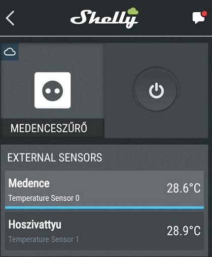

Nem egy bonyolult dolog, csak nem a képen látható csatlakozós hőmérő kell hozzá. Az adapter 3 vezetékére szimplán rá kell kötni a hőmérő 3 vezetékét, színek szerint, a mellékelt sorkapcsok segítenek benne.
Én egy hete kötöttem be, medencefűtést monitorozok, és azt kell mondjam, meglepően jól működik a dolog. Annyi volt csak, hogy régi volt a shelly 1 és firmware-t frissítettem, és már látszottak is az adatok.
