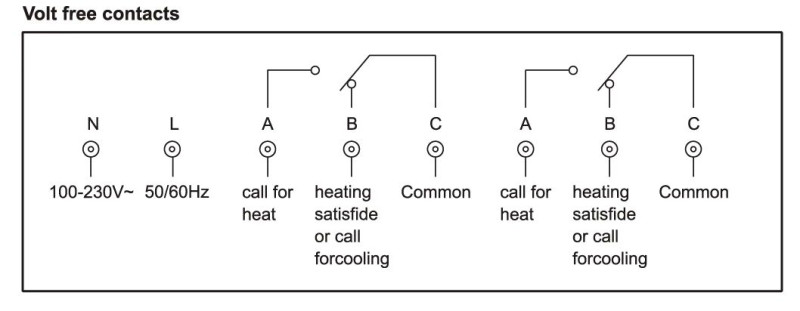

Nem motoros szeleppel szoktak ezt megoldani, hanem termoelektromos aktuátorral (szelepmozgato)
Ezt azert nem linkeltem , mert ilyet akarhol kaphatsz. pl [link] (ez csak pelda)
Amit linkeltem egy ketreles termosztat. A kovetkezokepp mukodik:
- van egy "kazanvezerlo" ami esetedben a szelepmozgatokat vezerli.
- Az RF (433/868 mhz) termosztatokat vagy az egyik, vagy a masik relehez lehet rendelni.Az aktuatorokbol teszem azt 4 et (nappali, halo, gyerekszoba, WC) egy relehez kotsz, kettot (konyha, haloszoba) a masikhoz. a ket termosztatot elhelyezed pl a nappaliban es a haloban. igy van egy ket koros futesed. Ha az egyik ker futest, akkor a negy aktuator nyilik, ha a masik akkor ketto.
Ennyi az egesz.
A poer hez van meg egy wifi modul is, amivel halozatra kotheted es tavolrol vezerelheted.
vampire17
Kesz megoldasra sztm:
https://www.aliexpress.com/item/1005002258317964.html
https://www.aliexpress.com/item/1005002320729489.html
Ez elviekben ket reles kivitel.
Veszel meg 6 darab Termoelektromos szelepmozgatót, ezt olosztod ket fele ahogy szeretned es bekotod oket a ket relebe.(erdemes wagozni)A szelepmozgatokat oda kell csavarni, ahol neked most a fekete kupakok(?) vannak (fura amugy, legalabb kezi beszabalyozasra szoktak tenni szelepbeteteket....)
