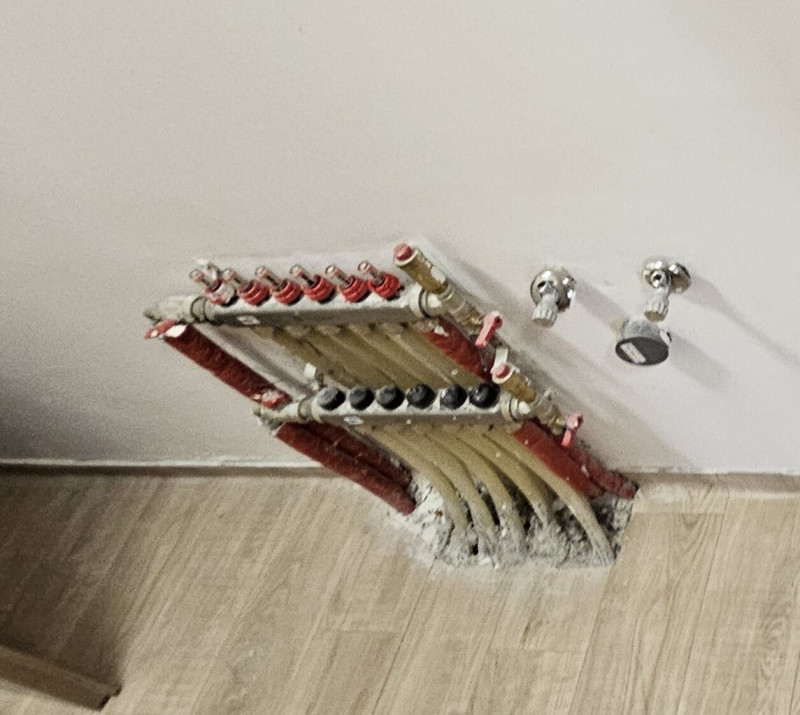

Persze, a külön kazánházban, 3 lakással arrébb, van egy almerő és egy elzáró csap...minden lakónak. Társasházi rendszer. Most indították be, 45 fokos HMV és mittudomén mihez képesti fűtővíz indult be az összes lakásba.
Az osztómon, van visszább kép, van golyóscsak bejövő, és elmenő, és a 6 leág, 6 szeleppel.Helyben kell megoldanom
lehet még mindig a 6 termofej a megoldás, bár számomra is fura. Egyszerű és olcsó módszert szeretnék, és ilyen hurcolható RF termosztáttal. Mert olyan már volt gázrendszeren, és tetszik. -

Ok, bár én már a 6k-s termofejet is sokallottam, hogy ebben a húlye esetben kénytelen vagyok venni 6 darabot.
kiköltekeztem, azért rívok....
Azt számoltam, Computherm Q7 rf, 6 db fej, 56k, hadd szóljon 230-ról, van ott konnektor az osztó mellett. Termofejeket mondjuk nem ismerem, de gondolom működik az olcsóbb is.... -

Olyasmi....még szeretném oldani. Mondjuk külső hőről önvezérel a hőszivattyú, de ugye lakásonként más a termosinamika. Illetve ha nincs a lakásban senki, tartósabban, akkor lentebb szeretnénk venni....
Távhős jó hasonlat, olyanban élek most, ha nem zárok a golyós sampon finoman, vagy nem nyitok ablakot, az öreg soros rendszer miatt 25-26 fok van....

Elfelejtettem egy "apróságot", muszáj vagyok ezt az elosztót lakáson belül vezérelni, mert a hőszivattyú közös, egy 11 lakásos társasház, PLS így értelmezzétek újra
kap mindenki X fokos vizet, és ott van a "kazánházban" az almérője. Tehát én azt silabizáltam ebből ki, hogy 1 db Q7 RC, meg 6 olcsó 230v NC thermofej. Ezt szeretném minél olcsóbban megúszni. -

6 db szelep van pedig, a lakás pici, feleslegesnek gondolnám zónázni, csupán hőfokot szeretnék szabályozni. Ajtók is nyitva, majdnem egy légtér. Ha nem vagyok ott, akkor tudjam akár levenni 18 fokra, ennyi.
Miért van az, hogy tisztelettudóannkérdezek valamit, és sokszor segítség helyett elmagyarázzak, hogy hülye vagyok, és és nem is azt akarom
világosan leírtam, mit szeretnék, és olcsón, és a hardver adott.

Kis lakás padlófűtés - 6 szelep van. Ha szabályzást akarok, akkor a minimum szükségletem 1 db Computherm programozható RF termosztát (ha hurcolni akarom, pl. Q7rf), meg 6.db termoelektromos m30x1.5 MC 230V termoelektromos szelep?
Hogyan lehet ezt a legolcsóbban megúszni, honnan érdemes rendelni? Köszi
ajánlhattok más TF vezérlőt is, wifiset nem akarok.
(Bocs, a kép gány...)
turho
kérdeznék padlófűtés hőszivattyúval témában. Félig off, de vannak itt szakemberek, akikre hallgatok.
Kis lakás padlófűtés...1, ,(esetleg 2) körös termosztát szabályzás, gondolom valami motoros megoldású szelep :F rádiós vezérlővel, létezik ilyen kiosztású "osztóhoz"? Bejövő, vagy elmenő ágra kötendő? Ez a téma nekem még nagyon új, ezért bátorkodom....
(A 11 lakásos társasház közös hőszivattyús rendszerről üzemelő padlófűtést kapott, de a kinézett lakásban nincs semmilyen kényelmi szabályzó...bocs a gyenge fotóért, köszi aki tud segíteni. Heti programozás, +- gomb, 0.5 fok pontosság bőven elegendő volna. A szeleteket nem ismerem, amúy azt sem tudom, milyen néven kell keresni egy ilyen 1 körös szettet....).
