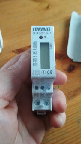

Nincs szerencsém a villamosenergia mérőkkel...
Volt egy DDS238 típusú mérőm, aminek az OC kimenetét az istenért nem sikerült úgy elcsípnem hogy pontos adatot tudjak kinyerni belőle.
Most vettem egy PZEM-016 mérőt egy RS485-TTL átalakítóval, Sonoff basic-re kötve működik frankón - kb 1 napigUtána ilyesmi értékeket dobál: kép1 kép2 Nincs valami tippetek mi lehet a hiba?

Ismét segítségre lenne szükségem..
Bekötöttem a fogymérőmet, az S0 kimenetét pedig egy Sonoff Basic (tasmota) GPIO14 pontjára aggattam. És itt megállt a tudományMit kell beállítanom hogy számolja az impulzusokat? A module parameters-ben a GPIO14 sensor menüben kipróbáltam az összes counter-t, de egyik se mozdult meg...

Köszönöm a segítséget
Akkor ha egy 330Ω-os ellenállást forrasztok a 3,3V és a gpio közé, és úgy kötöm be az S0-t, úgy járok elméletileg a legjobban, igaz?

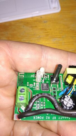

Most én is szenvedtem így eggyel... Próbáld újrahúzni az fw-t.
Feszültségingadozás vagy kimaradás volt nálunk, utána az egyik sonoff basic ugyanezt produkálta. Na meg egy tasmota firmware-es Blitzwolf SHP2 okosdugalj is "alapállapotba" került (újra be kellett állítani a típusát, utána már működött). Még szerencse hogy nem hűtő van beledugva...
Ezek a ennyire érzékenyek az ilyen dolgokra? -
