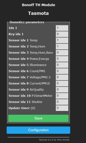

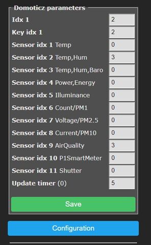

Köszi! Jól csináltam elvileg. Ezt találtam
Nem baj, közben egy lusteron tuya smartos rgb vezérlőt sikerült otán feltasmotázni van még egy.
Ez a th10 zsákutca, ez van, valami más fajta hőérzékelőt tudtok ajánlani? Pára mérővel jó lenne. -
enesbcs
válasz jézusom #17043 üzenetére
Ez a log azt mondja, hogy a 3-as idxű eszköz egy Temp+Humidity típusú a Domoticz oldalon, ami stimmel, és két értéket vár. Viszont a Tasmota felől csak egy On érték jön át, mintha a kapcsolóhoz társítottad volna, nem a hőmérő sorhoz. Egy idx csak egy sorban szerepel, ugye?

válasz jézusom #17041 üzenetére
Hát ez a hibaüzenet azt mondja, hogy nem képes az mqtt szerverhez kapcsolódni sem a Sonoff, így tényleg nem fogsz adatokat nyerni... egyáltalán a mosquitto_pub -al pl tudsz kézzel te magad küldeni rá bármit?

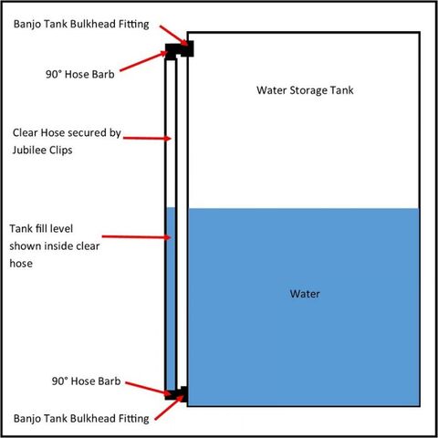

"üres és teli állapot jelzés" A Többek által jelzett függőleges PVC segédcsőre bilincselsz pl. [ilyeneket] A részletes felbontáshoz a segédcső tetejébe épített IR vagy UltraSonic távolság mérő szenzor adhat ki analóg jelet a későbbiekben A linkelt érzékelők kb. 20mm falvastagságig mérnek, tehát akár a tartály falára is ragaszthatóak.
A szolgáltatott adatokat legegyszerűbben pl [ilyen] relé modullal könnyen feldolgozhatod "huzalozott logikával".
Nagyon jó megoldás a javasolt nyomásmérés, de én csak drágán találok olyan szenzort, ami ebben a nyomástartományban ad ki közvetlen nagy felbontású és könnyen feldolgozható analóg jelet. -

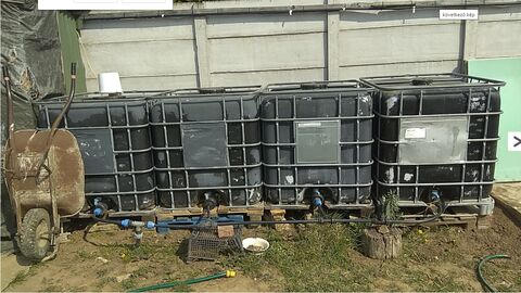

JoceeHunt
Bocsesz tegnap már nem voltam.
4db 1000l-es tartály lesz, Gardena öntözőrendszerhez. Fekete anyagúak a tartályok, nem festem őket, az algásodás ellen.
A tartályok a földön lesznek vízszintbe, egymás mellett, és az alső kimeneti nyílásokon lesznek összecsatlakoztatva.
Az első tartályba felül megy be szinte az összes tetővíz megszűrve a fizikai szennyeződésektől. Az első tartály befolyónál lesz egy túlfolyás kivezetés.
A tartályok anyagvastagságát nem tudom.Nekem elég lenne az üres és teli állapot jelzés, a szint már csak kényelmi extra lenne.
Eddig ezt ötleteltem ki:
Lenne egy ilyen áramvezérelt alsó és felső érzékelő az első tartályba:
Érzékelő készülék
Vagy Ez a készülék, csak 1 pontot mér
A készülék üres állapotnál lekapcsolja az áramot.
Az aljzatába egy időzíthető Sonoff relé, vagy a gardena okosvezérlője menne, még nem döntöttem el, agyalok rajta.Vízszint jelzésre találtam egy ilyet, de szerintem nem rakom be:
Vízszint jelző tartályhoz(#16998) fo_di
Nagy elektronikai zseni nem vagyok, hogy olyat rakjak össze . Inkább kész eszközöket használok .(#17003) layerke
A kész gyári IBC tartályokat nem szívesen buherálnám meg.
Kb 600nm füves terület, 4db gyümölcsfával[ Szerkesztve ]

Shelly eszközök esetén hogy lehet kikapcsolni a Keep alive - ot mert csak fölöslegesen teli szemeteli az MQTT szervert. Ha 0-át írok be azt nem engedi lementeni.
Előre is köszönöm. -
jézusom
1588015649: Socket error on client sonoff_TH10, disconnecting.
1588015658: New connection from 192.168.0.3 on port 1883.
1588015658: New client connected from 192.168.0.3 as sonoff_TH10 (c1, k30, u'DVES_USER').
1588015668: Saving in-memory database to /var/lib/mosquitto/mosquitto.db.
1588015840: Socket error on client sonoff_TH10, disconnecting.
1588015848: New connection from 192.168.0.3 on port 1883.
1588015848: New client connected from 192.168.0.3 as sonoff_TH10Ezt a hibát találtam a logban...
layerke
válasz JoceeHunt #16996 üzenetére
Nem biztos, hogy elég lesz, mekkora az öntözendő terület, milyen növényekkel?
Egyszerű megoldás: tartályok az aljuknál összecsövezve, hogy azonos vízszint legyen mindben. Az egyikre a mellékelt képnek megfelelő technikát kialakítod, majd beleraksz a csőbe egy hungarocell darabot, rajta egy mágnessel. Alul felül lehet 1-1 reed relé és kész a teli/üres jelződ.
[ Szerkesztve ]
enesbcs
válasz jézusom #16986 üzenetére
Látom még nem egészen világos a dolog.
A Tasmotában egy olyan IDX-et kell felvinni, amit a Domoticz-ban előzetesen létrehoztál a Dummy eszközök között, a megfelelő típussal -> innen fogja tudni a Domoticz a típusát. Nem értem miért akarnál "Tasmota" típust hozzáadni a Domoticzhoz.. ha átnézed az elérhető eszközök típusát láthatod, hogy alapvető eszköztípusokból lehet választani, úgy mint kapcsoló, hőmérséklet, hőmérséklet+páratartalom (valószínű ez kell neked), hőmérséklet+páratartalom+légnyomás, feszültség, stb...ez még mindig a Domoticz, ha nem ilyeneket látsz, akkor te még mindig nem találtad meg a Dummy hardvert, ahol ezeket létre lehet hozni.A Tasmota oldalán már valóban nem túl kreatív az IDX megadó felület, bár gyanús nekem, hogy a "Sensor idx 2 Temp,Hum" sor lesz a megfelelő, ide kell beírnod azt a megfelelő IDX számot, amit (megfelelő adattípussal) már létrehoztál a Domoticzban, akkor működni fog.
update: látom már közben sikerült megoldani, tárgytalan.
[ Szerkesztve ]
