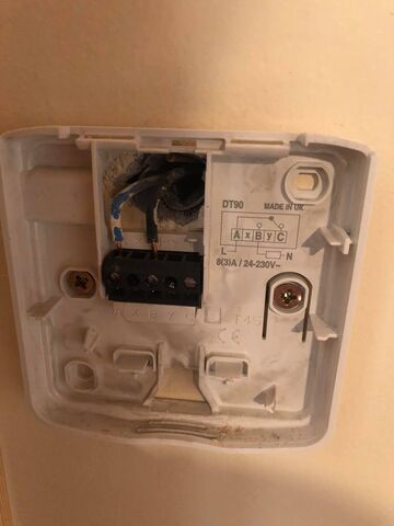

Köszi mindenkinek a termosztát tippeket, egyelőre egy árkategóriával alacsonyabban gondolkodtam.
Sajnos nem vagyok járatos abban, hogyan vezérli a termosztát a kazánt.
A kazán leírása szerint (11.1) a kazán 2 szálon csatlakozik a termosztáthoz. Ha jól értem, a termosztát úgy vezérli a kazánt, hogy zárja ezt a két szálat, ha fűtenie kell és nyitja, ha nem. Tévednék?
Ebből azt szűrtem le, hogy például egy ilyen termosztát képes megfelelően vezérelni a kazánt, és ezen github issue alapján a termosztátot már támogatja a zigbee2mqtt, tehát beköthető Home Assistantba. -

Házfelújítás, új fűtésrendszer, a kazán egy BAXI Luna Duo-Tec E 1.24.
Termosztátot még nem vásároltam, de szeretnék annyiban okostermosztátot, hogy Home Assistantban tudjam vezérelni a kívánt hőfokot, és esetleg a kazán státuszát (fűt/nemfűt) lássam (és használhassam ezeket automatizmusok alapjául).
Szükségem van arra, hogy ez egy fizikai, falon lévő termosztát legyen, aminek kijelzőjén legalább ugyanezek az információk megjelennek, és a termosztát akkor is tudja vezérelni a kazánt, ha eltűnik a HA. (Tehát ne a HA kapcsolgassa közvetlen a kazánt, csak lássa a státuszát.)
Mindenképpen lokális megoldást szeretnék, amivel közvetlenül tud társalogni a Home Assistant, nem szeretnék felhőset.Ja igen, és nem szeretnék egy vagyont költeni.
Milyen lehetőségeim vannak?

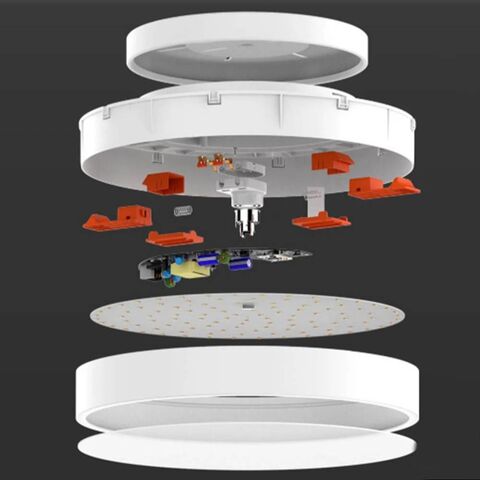

Ha a népszerű YLXD01YL típusról van szó, ahol először egy foglalatot szerelsz föl, nem magát a lámpatestet, akkor nem kell - sőt, nem is lehet: magán a foglalaton is csak a fázisnak és a nullának van kialakítva csatlakozás...
Ettől nem kell parázni (pláne -tatni): a robbantott ábráján jól látható, h a külső fém gyűrű csak dekoratív, alatta műanyagház van, tehát nem kerülhet feszültség alá. Ilyen, kettős szigetelésű eszközt pedig a hazai előírások szerint nem is szabad földelni...

szat8
válasz gurabli #19441 üzenetére
Annyira kell neki a földelés, mint mondjuk egy mosógépnek. A működéséhez nem szükséges, de a biztonság miatt jól jön, mert ha nincs bekötve a védőföld, és valahol hiba van a rendszerben, előfordulhat, hogy rázni fog a fémburkolat.
A lámpa BT gatewayként működik, tehát ahogy írtad, a xiaomi BT hőmérők jelét tudja venni. -

Két gyors kérdés :)
Xiaomi menyezeti lámpa (wifi), tényleg kell földelés? Minden lámpámhoz a menyezeten két vezeték van. Be tudom így is kötni? (nem az okos izzóra gondolok)
A xiaomi hőmérő működik a lámpán keresztül, tehát azt használná, mint gateway? Jól értem? És akár több ilyen hőmérő is tudna egy lámpára kapcsolódni?

válasz freelanced #19415 üzenetére
Hi, én 1 hete váltottam nemokos siemens rev 16 termosztátról Tado Thermosztát+bridge + radiátorra thermosztátokra.
A tado olyan jól kezelt mindent, hogy rákerestetett a régi thermosztátra, mutatta hogy kösd ki és hogy kösd be az újat.
Emlékeim szerint nekem is 2 "szál" volt bekötve mint neked.
Az összes cuccot itt apron vettem.A bridge miatt neten is elérem és időzíthetem, tekergethetem, sok mindent csinálhatok vele.
Ezenkívül integrálható asszem HA-val is de mivel van app egyenlőre nem foglalkoztam vele.[ Szerkesztve ]

haxiboy
Ránézésre ez egy egyszerű relés on/off termosztát. Gyakorlatilag bármivel okosítható akár diy rendszer is percek alatt kiépíthető.
Szeretnéd valahova integrálni? Pl. HA?Premium Mining Rigek és Gamer/Workstation gépek: tőlem, nektek :)
freelanced
Jelenleg egy Honeywell termosztát működik a lakásban.
A kérdésem az lenne, hogy ennek a helyére be lehet-e szerelni valamilyen okostermosztátot.
Első körben a Tado-t néztem, az kompatibilis lenne ezzel szerintetek? Szerelt már valaki ilyet közületek aki ki tudna segíteni a részletekkel?Köszönöm!
[ Szerkesztve ]
Gentleman, you had my curiosity, but now you have my attention.
