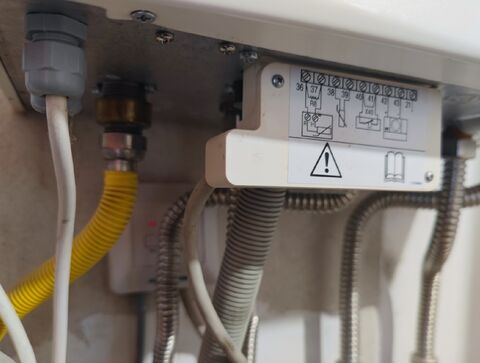

Jelenleg ha minden igaz a termosztát és a kazán 2 vezetékkel van összekötve. Ezeket kikötöd a termosztátból és bekötöd a Shelly I és O ponjaira. A termosztáton ahova be volt eddig kötve a két vezeték oda kell egyszer egy fázist bekötni a másik pontot pedig összekötni a Shelly SW pontjával. A Shellynek ezen kívül külön adsz fázist és nullát az L és N pontokra.

És a Sima Shelly esetén? Van 2 kábel, gondolom így Shellybe kell 2 input és 2 output (soha nem használtam még Shellyt, nyár óta porosodik az asztalomon), vagy párhuzamosan kell bekötni WAGO-val?
Van ezen 0 / I / SW / L(-) / N(+)
Ja és állítani kell valamit, hogy 230, 24-60, 12V legyen?(#41058) tsboj

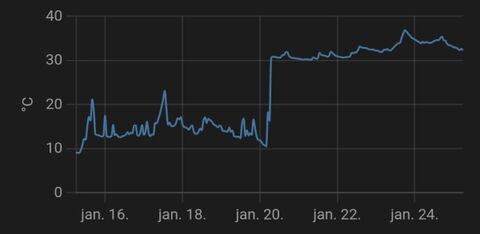

De épp a napokban figyeltem meg valamit. Ez 7 db Shelly 2.5 relé hőmérséklet grafikonja. Látszik hogy 20-án valami történt, 3-nak felugrott a hőmérséklete. Csak újraindítás után tértek vissza a többinek a tartományába.
Érdekes, hogy a garázsban van egy Plus 1 is, annak is felment a hőmérséklete. Pedig ott kinti hőmérséklet van, mert fűtetlen és még hiányzik a födém, csak a tető védi. Azt még nem indítottam újra.
Asszem ezek már Gen. 2-esek, ECO mód be van kapcsolva rajtuk.

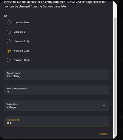

Ha az ember Local Tuya és nem Tuya addonnal adja hozzá a Feszültséget és a Teljesítményt 10x-en közlő Gosund EP-2-es okos konnektort, akkor a hozzáadáskor van lehetőség korrekcióra. Van egy un. scaling faktor. Kicsit ugyan munkásabb hozzáadni, de így helyes értéket mutat. (Voltage 0.1 -essl és Power 0.1-essel jó lesz)

válasz tototos #38415 üzenetére
Hasonlon torom a fejem mint amit emlitettel
Korabban az volt a tervem hogy a Q3 RF termosztatot teljesen kiveszem a kepbol es a Shelly fogja kapcsolni a kazant, de arra gondoltam, hogy tok jo lenne ha a Q3 es a kazan koze tennem a Shelly-t es igy minden kapcsolas azon keresztul folyna. Raadasul ha kell akkor en is tudom "kezzel" kapcsolni.
Ott akadtam el, hogy a termosztatbol (esetemben Q3 RF vevoegyseg) kimeno ket kabelt (COM es NO) a Shelly Plus 1 mely inputjaira kossem. Te hogy csinaltad?
(Nem tennek ra ESPHome-t ha nem muszaj egyebkent.) -
