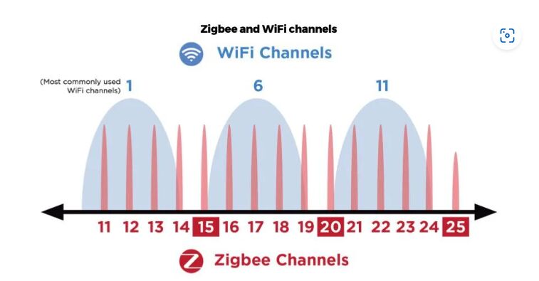

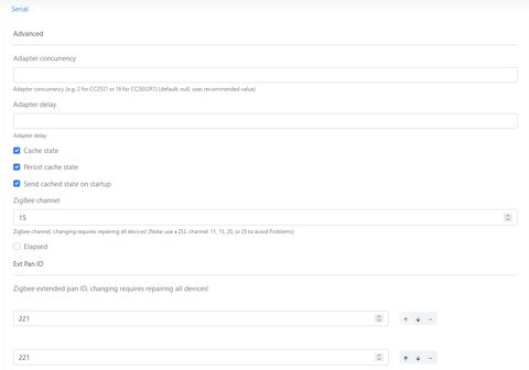

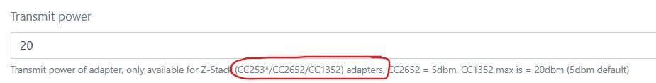

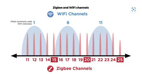

Csak a CC2652P chip-pel szerelt (pl Sonoff Zb dongle-p Zigbee 3.0 Usb Dongle Plus) Kimenő teljesítményét lehet szabályozni!
Attól, hogy a coordinátor Tx Power meg lesz emelve akár +20dBm-re a vétel (LQI) még nem lesz jobb ui. a hőmérő kimenő teljesítménye ettől nem változik!!! ( Marad a max 5 -10 dBm)
Amennyiben van rá lehetőség inkább az antennát célszerű nagyobb nyereségűre cserélni a coordinátoron Pl Omni 6 - 8 dBi ill. a javasolt ZB routert tenni az átviteli útba.
A ZB 15-ös csatorna már jó irány, de a 25-ös talán még védettebb Mo-on.
Feltéve, hogy a környékeden senki nem használja a B14-et.

Az 5 dBm kevéske, azzal nekem is voltak gondjaim. A csatorna váltás és a jelerősség emelése változást kell hozzon, persze csodák nincsenek. Ha így is lenne bukdácsolás, akkor kelleni fog valamilyen eszköz "félúton", ami routerként tud működni. Azzal ki tudod terjeszteni a hatókört.

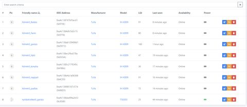

Van pár hőmérő szenzorom, ami közül 1-2 darab rendetlenkedik. Konkrétan nem csatlakozik vissza automatikusan a hálózatra.
Hogyan tudnám visszakényszeríteni őket, vagy hogyan tudom manuálisan újracsatlakoztatni?
Azt már próbáltam, hogy a garázs szenzort bevittem a kordinátor mellé, ott hagytam 2 órát, közben újraindítottam a HA-t, de nem csatlakozott vissza, közben meg a hálóban lévő is "elszállt". Routereket kellene beszórnom, hogy nagyobb legyen a hálózat? Jelenleg:
