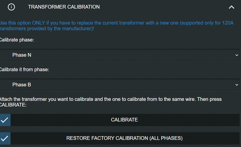

dolon75
válasz Speederer #40587 üzenetére
Hogy tudtad kalibrálni az N-et?
Én is vettem, de egyelőre azt írja, hogy a "Neutral current transformation is missong or not calibrated."Amikor meg kalibrálni akarom (valamelyik fázishoz), akkor: "Something went wrong"
A factory calibration-t nem mertem...

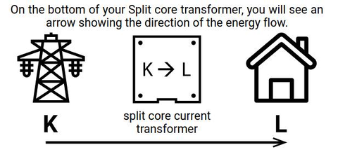

Gabail
válasz Speederer #40583 üzenetére
K a "benti", L a "kinti",
Rosszul mondod. Aktuális netes dokumentációban K a kinti es a nyíl L fele mutat
Sajnos fotót nem készítettem, es mar nem emlékszem hogy a nyíl nálam merre mutat, csak az biztos hogy a K nézett a FI rele, az L pedig a villanyora fele.
Es ha pl este napelem nélkül pozitív értékeket mer, akkor marpedig jól felrakva.
A, B, C lakatok jo kábelen vannak. Ezt láttam is, fel vannak cimkezve a kábelek. A lakatok bekoteset nem ellenőriztem, de ez is jo lehet, mert a megfelelő fazisokon mutatja az oda való fogyasztást.

Speederer
válasz Gabail #40582 üzenetére
Mint laikus azt mondanám, hogy ez egy nagyon szerencsétlen jelölés. Mármint a K->L a lakatokon.
K a "benti", L a "kinti", de még ha a betűktől el is vonatkoztatok, a nyíl iránya szerintem fordítva logikusabb lenne, elvégre napelem nélkül az áram iránya inkább befelé kéne nézzen. Szóval én továbbra is úgy gondolom, hogy hiába fordítod meg, nem lesz jobb, csak akkor alapból negatív értéket mutat, mármint amikor nem termel a napelemed.
Esetleg azt megnézhetnéd, hogy az A, B és C lakatok a megfelelő helyre vannak-e dugva a Shelly-ben.A rendrakás a kisemberek mániája. A zseni átlátja a káoszt!
Gabail
Korulneztem a kapcsolószekrényben. Esély nincs ra hogy akar csak duplán hurkoljak, olyan feszes es zsúfolt minden. A CT-k fordítva vannak felrakva, vszinu mindharom, csak kettőt tudtam kibogozni. A "K" jelzés fordul a központi FI tele fele, az "L" pedig valahova a szekrény hatamoge, bizonyára a villanyorahoz fűzve. Úgyhogy meg sem fordítottam, szerelot kell hívjak, mert az egyik CT-hez nem ferek hozza anélkül hogy kikotnek néhány vezetéket, amik mögött van. Szerelore meg mint tudjuk, lehet várni par hónapot, ha egyáltalán van aki vállal ilyen semmi munkát.
Csak azt nem értem, ha tényleg fordítva vannak fent a CT-k, hogyan meri a Shelly mégis jól a fogyasztás es visszatermeles irányokat? Mert ezt jól meri, csak ugye meglehetős pontatlanul.

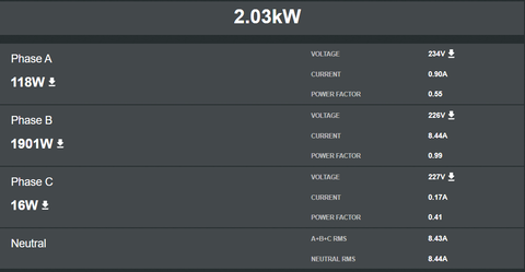

Pont a héten vettem egy 4. lakatot is a nullára, az előbb pedig be is üzemeltem.
A jelenlegi webes felületén nekem úgy tűnik, hogy ha már van egy működő kalibrált lakatod, akkor annak a beállításait tudod másolni bármelyik újonnan beszerzett lakatra, nem csak arra amit az N-re raksz:
Tehát a 2 legördülő listából mind a 4 kiválasztható (A, B, C, N).És így néz ki a helyzet amikor kalibrálás után a nullára is van lakat rakva:
Ha jól értem, akkor alul a 2 RMS közötti eltérés jelentené, hogy valami nem oké. Mondjuk ennél azért tudott nagyobb különbséget is mutatni, de átlagban pariban van a 2 érték.Na de hogy miért egy facebook bejegyzésből kell ennek a beüzemelését megtudni?! Ami amúgy így hangzik:
"Neutral clamp calibration:
1. Connect the clamp to N input for current transformers.
2. Lock neutral clamp closes around one of the other clamps (A, B or C)
3. Check to what phases both transformers are connected.
4. Use TRANSFORMER CALIBRATION in Settings to calibrate it.
Usage:
After calibration, you should lock the transformer to the neutral wire.
Determine the difference between the total current passing through the three phases and that of the neutral wire. You can bet this number in NEUTRAL CURRENT MISMATCH.
If the difference gets bigger you will see the deviation in the interface. This can mean:
1. Unbalanced phases
2. Leak or malfunction in the installation
3. Theft of electricity
ATTENTION: Use only 120A Shelly clamps for correct measurement. Using third party clamps can destroy the device."Forrás: [link]

Csak a nullára árulnak külön. A support-tal volt egy menetem, őket idézem: Kalibrálási funkció jelenleg csak az N-re rakott clamp tekintetében érhető el a többi áramváltó gyárilag kalibrálva van, a szoftverben lévő funkció ezeknek a kalibrálására nem alkalmas. Talán majd egyszer lefejlesztjük.
A pontosság tekintetében nem gondolom, hogy lényegesen jobb lenne a kisebb áramváltóval. A 10-es vezeték beleférne az nem gond. A gyári 1% pontosságot amúgy én nem hiszem el, az EON fogyasztásmérőjével összenézve is rosszabb és különösen kis áramoknál ha kapacitív a fogyasztó akkor teljesen vad dolgokat is tud mérni akár negatív teljesítmény tényezőt is ami csak visszatáplálásnál lenne lehetséges.
Szóval én használom, szeretem de helyén kezelem ezt a cuccot!

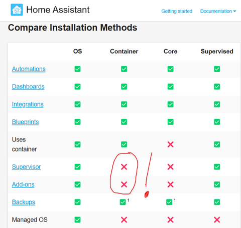

Degeczi
válasz gyuri81 #40524 üzenetére
Dockerből ilyen nincs (hiszen maga a Supervisor is egy docker felügyelő rendszer, így azon kívül kell legyen), ez a NAS-ra telepítés hátránya. Persze mivel maguk az addonok is docker konténerek, így lényegében minden fölrakható önmagában, HA-tól függetlenül is, de sokkal nagyobb munka és érteni kell hozzá, ezért ajánlottabb dedikált gépre HassOS-t tenni, ami átveszi ennek a nyűgét.
Synology Nas-ra feltettem a HA-t Docker-be.
Hogyan tudom a Supervisor menü pontot előcsalogatni? Szeretnék a HA-ban addonokat telepíteni.[ Szerkesztve ]
Csak egészség legyen, meg térerő!
