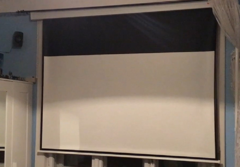

Plafonra van felszerelve és nem teljesen vízszintesen van, kicsit meg van döntve lefelé. Most túllóg a kép a vásznon és az autómata trapéz korrekció is be van kapcsolva ha jól emlékszem. Optika zoomot nem tudom már kissebre venni. Arra gondoltam estleg lejebb engedve a rudat és vízszintbe helyezve a projektort kisebb lesz a kép.

Nyilván beállítható, hogy pixelarány helyesen adja ki a képet, magyarán 720p-s forrás esetén 2x40 pixeles sávon "feketét" fog sugározni, csak az a bibi, hogy az 500:1 full kontrasztarány miatt bizony oda is fog jutni fény bőven, hiába "fekete", szóval amíg megvan ez a gép, addig fekete fényelnyelő rész mindenképp ajánlatos oda. Egyébként gondolj bele a legtöbb mozifilm ma már 21:9-hez közeli káparányú extra szélesvásznú, mégsem nyújtja ki a vetítő a teljes magasságára, hanem a nem kellő részeken "fekete" van.

Igen, én is ebben reménykedtem, dehát logikus hogy kitolja azt a pár pixelt is. Ez csak úgy működne ha projektoron belül lenne valami maszkolás megvalósítva.
Akkor lehet egyből egy matt feketére fújt szélesebb lécet fogok keretnek ami alul-felül el tudja nyelni ezeket a nem kívánatos pixeleket. -

Igen, lekezelni le tudja, azzal nincs gond. Csak épp alul-felül van egy-egy sötét sáv ami a falon nem tűnik fel, viszont 16:9-es vászonnál fel fog
Asszem szerkeszthetek oda egy-egy fényelnyelő fekete sávot amit utólag el lehet majd távolítani ha átváltok végre FullHD projektorra. -

Basszus most nézegetem ezt a linket amit csatoltam és ez a nyavajás projektor nem is 720p-s hanem 1280x800-as, vagyis 16:10-es.
Szerintem megzavart a TV box, mert az 720p-s képet lő ki rá.
Ezt valahogy be tudom a menüjéből kalibrálni hogy 16:9-es képet vetítsen?
Magyarul 720p-t küldök ki rajta és nem szeretném hogy majd a vászon alatti és feletti részt is bevilágítsa. -

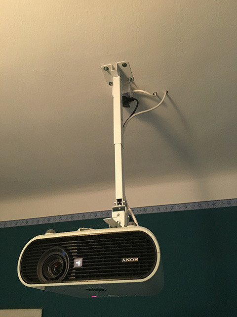

Felraktam a plafonra egyenlőre a régi helyére. 3 ponton sikerült megfogatnom a projit a tartóval. Kicsit most kilóg a kép oldalra, még lelki erőt gyűjtök az átszereléshez. Szerintem úgy fogom kijelölni az új helyét ahogy a régivel csináltam vetítés közben jelölök a plafonon amikor jó a képméret.

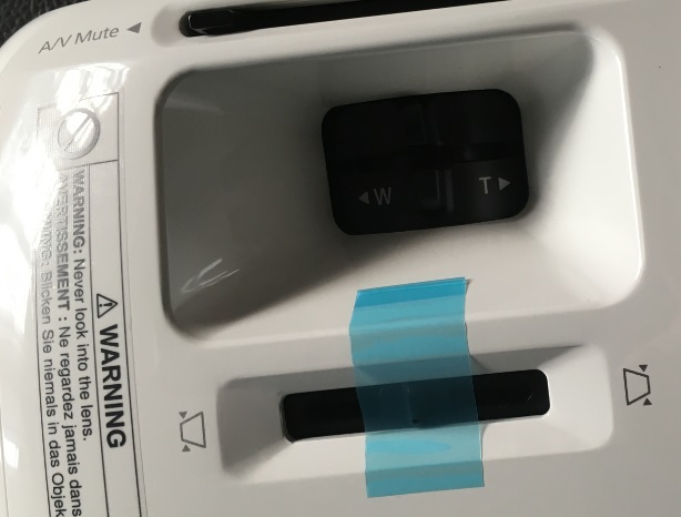

Keystone-korrekció Manuális függőleges: ± 30 °, Manuális vízszintes ± 30 °

Nekem most 60 cm-re lelóg a plafonról a tartó és úgy emlékszem még lejjebb engedhető, tehát a projektor optikai síkja kb 70 cm-re lenne a plafontól.Tartó:

Figyelmeztettelek, hogy valószínűleg a korábbi vetítő helyéről nem ugyanakkora képet fog vetíteni az új, és nem is oda, ahová kéne, ugye. Az EH-TW5210 egyébként se igen való mennyezeti konzolra, jobban egy kis asztalkára a vetítővászonnal szemben. A trapézkorrekció nem tükrökkel működik, és bizony rontja a felbontást,. ezért kerülendő a használata.

Sikerült kicseréltek az Optomát egy Epson 5210-re. A régi tartó helye sajnos nem jó közelebb kell tenni. Arra gondoltam hogy van rajta keystone csuszka igy a sarokból akár egy polcról tudok vetíteni vele. Gondolom tükrökkel csinálja. Ezáltal nem csökken a felbontás és a minőség?
