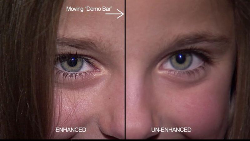

Hamarosan kipróbálhatok egy DVDO iScan Mini™
Leírás:
DVDO iScan Mini™ 4K Ultra HD egyben felskálázó, video EDID szerkesztő és 4K Ultra HD tesztábra generátor.
Felskálázhatunk SD és HD tartalmakat 4k Ultra HD felbontásra.
Saját menüvel és távirányítóval rendelkezik.
A készülék a híres Silicon Imagine VRS®ClearView™ technológiát tartalmazza.
A tesztek alapján DVDO iScan Mini™ képe nagyon természetes, digitális torzításoktól mentes
