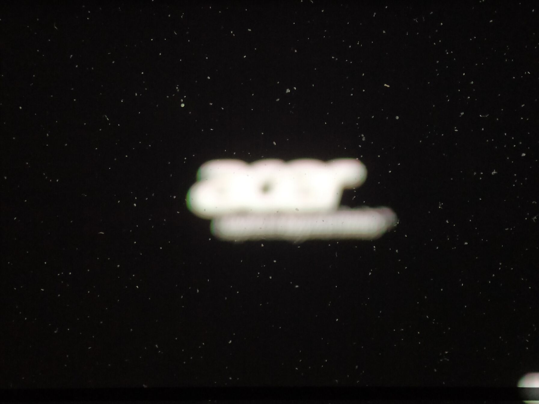

Egy optikai rendszert ha megfújsz sürített levegővel akkor csak több por kerül bele
. Hozd el a gépet megcsinálom , nem nagy kaland

Ha takarítani kell, keresd fel cseneles kollégát Zalaegerszegen. Viszonylag közel van és nagyon jól érti a dolgát. Én csak ajánlani tudom.

Van egy 2,5 éves Acer H6518BD projektorom 810 üzemórával. 2 évig semmi gond nem volt vele, de az utóbbi időben több apró világos folt jelent meg a sötét háttérnél. Gondoltam sűrített levegővel kifújom belőle a port és jobb lesz a kép. Sajnos az ellenkezője történt.
Most így néz ki, a sötét háttér:
És így ha a porszemekre fókuszálok:
Tudok ezzel valamit kezdeni saját magam, vagy keresnem kell egy szakembert aki megszabadítja az optikát a portól?
Vidéki vagyok (Szombathely) és a jelenlegi helyzetben kicsit nehézkes egy pesti szervizbe juttatnom a készüléket... Meg sajnos nem is ismerek egyet sem. Köszi! -

Fix lencsékre teljes mértékben helytálló a megállapítás. Zoom lencsékkel szerelt gépeknél viszont már nem minden esetben, ugyanis egy (max.) “tele” állásba állított objektívvel ellátott projektor, amely messzebb van a vászontól, vetíthet kisebb képet, mint egy olyan vetítő, amelyik ugyan közelebb van, de (max.) “wide” pozícióba van állítva a lencséje. A vetítési arányból eredően a két telepítési ponthoz (tehát zoom tartományhoz) egy-egy vetítési pont, kvázi, távolság tartozik, tehát, amennyiben kisebb mértéken távolítjuk el a vászontól a “tele” lencseállásba tett gépet, mint amilyen mértékben (cm vagy méterben kifejezve) a másik (közelebb lévőt) ki tudjuk zoomolni, akkor a közelebb lévő simán vetíthet nagyobb képet. Ebből nyilván az is következik, a maximális zoom pozíciókat átlépve, tehát a vászontól távolodva már a távolabbi gép fog nagyobb képet vetíteni.

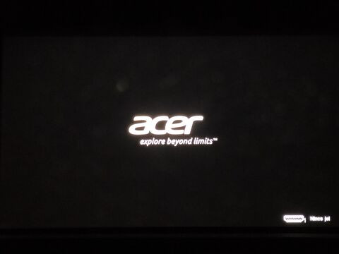

most már biztos nem százas valami a projimmal, egyre világosabb a kép
A kép közepén fekete képnek beállítva látszik hogy nem egységes, hanem világosabb középen.
A színek nem másztak el.
A projector fényerejét már -25-re állítottam, de így is világos a fekete képnél, az 1x már amit fotóztam világosodás most jóval erősebb.
Ha ECO-ra teszem, akkor se lesz sötétebb a fekete, csak a színek élénksége megy el.
Lehet beleköltözött egy pók, vagy ilyesmi, és összevissza szórja a fényt a háló?
Mikor megvettem nem emlékszem ennyire sok szórt fényre, és ennyire világos feketére. Konkrétan a full fekete is már megvilágítja lassan a szobát.
Vagy így ég ki az izzó, hogy egyre világosabb és fényesebb lesz, aztán pakk?
ja, és a ventillátor is egyre hangosabb -

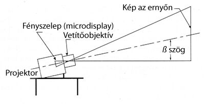

"Ez a kép alapján az ideális az lenne, ha a lencse közepe a kép tetejével lenne egy vonalban."
Az a kép csak azt mutatja, hogy a néző-projektor-vászon elrendezés szerint melyik vonatkozik Rád. Nem méretarányos a kép, ezért azt, hogy a vászonhoz képest pontosan hova kell tenni a projektort, azt ne abból próbáld megállapítani.
"Mert a 44. oldalnál írják, hogy From base to top of image 144cm, a vetített kép 124cm magas, azaz 20cm a difi, ez a maximum amire rakhatom, vagy ez az ideális pont?"
A 44. oldal táblázata szerint ha a 100"-es képátló elérése a cél 1,1-szeres (tehát legtágabbra nyitott) zoom faktor mellett, akkor a függőleges vászon előtt a vízszintesen, de fejjel lefelé felerősített géptest optikájának (vízszintes vetülete) kb. 20 cm-rel kellene a kép teteje fölé lőnie. Ez tehát nem egy valamilyen maximum, hanem pontosan az a helyzet, ami mellett a vízszintes gép ilyen zoom mellett, ilyen távolról, ilyen képátlójú képet lő a függőleges (és a vetítési síkra merőleges) vászonra, és az a kép szabályos téglalap alakú lesz, nem pedig trapéz.

A kép csak azt akarta szemléltetni, hogy ott is megvan döntve felfelé(vagy ha plafonon van lefelé) a gép. Ezek szerint, akkor ott is törekedni kell, hogy vízszintes legyen.
Igen, a jobb felső sarka szerint van most elhelyezve. Ez a kép alapján az ideális az lenne, ha a lencse közepe a kép tetejével lenne egy vonalban. Ami már most majdnem ott van, kb 2cm a differencia.

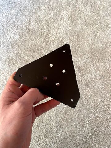

A konzol dönthető minden irányba így azzal nem lesz gond. Bár a konzol univerzális, de a projektoron túl közel voltak a furatok, így nem nagyon tudtam azzal rögzíteni. Így csináltam hozzá "adaptert" egy alumínium lemezből és nyomtattam ki távtartót.
Ilyen lett a lemez:Ezt csak azért írtam, mert így tudok játszani, hogy a projektort jobbra vagy balra mozgassam, hogy teljesen középen legyen, csak kivágok egy új adaptert, aminek a felfogási pontjai arrébb lesznek. És a vásznat is tudom mozgatni jobbra balra.

Egyébként a gép vászonhoz képesti elhelyezkedését a használati útmutató 44. oldala szerint kell belőni (vagy ahogy péjé kolléga linkjén látható), csak fejjel lefelé. A géptestnek pedig lehetőség szerint minden esetben vízszintesnek kell lennie, és minden trapéz korrekciót ki kell kapcsolni.

Nem lehet megdönteni a projektort? Az összefoglalóben lévő offset leírásnál szerepel a döntött elhelyezés is.

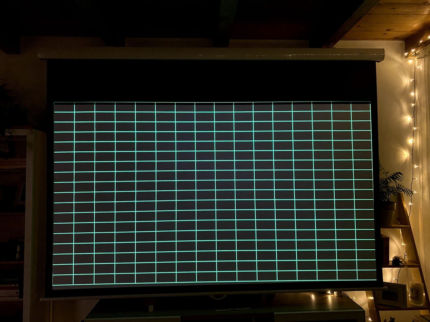

Az egy dolog, hogy a vászon (háza) tök vízszintes. Az más kérdés, hogy maga a vetítési felület valóban függőleges-e.
Valószínűleg igen, így van még egy harmadik kérdés is: maga a projektor vízszintes-e? Valószínűleg nem (és kicsit előre bukott), mert a képen látszik is, hogy a kép alja szélesebb, mint a teteje (ha feltételezzük, hogy a vászon vetítési felülete tökéletes téglalap).
Ha ezt korrigáltad (vízszintes tengely körül hátrább billentetted és ezzel párhuzamosan kicsit lejjebb is eresztetted a gépet), akkor érdemes megmérni, hogy a vászon jobb oldali sarkai ugyanolyan távolságra vannak-e a lencse közepétől, mint a vászon megfelelő bal oldali sarkai. Ha nem, akkor addig kell helyezgetni a gépet (vízszintesen), amíg azonos nem lesz a jobb- és baloldali sarkok távolsága.
Ha ezek után még mindig torz a kép, akkor valószínűleg ennyit tud a projektorod optikája, és nem marad más, mint addig taszajgatni jobbra-balra, amíg a vetített kép szélei párhuzamosak nem lesznek a vetítési felület széleivel.
Ha ez sehogy nem akar összejönni, akkor csavard addig a zoom-ot, amíg az aktív kép bele nem fér a vászon vetítési területébe, kapcsold le a lámpát és élvezd a mozit. Film közben úgysem fog feltűnni, hogy nem tökéletes az illeszkedés.

Segítséget szeretnék kérni projektor beállításával kapcsoltban. Optoma 146x és Grandview 100” vásznat vettem végül.
A projektor lencséjének a középvonala kb 2cm-el van odébb, mint a vászon középvonala. A projektor a plafonról lóg le, ahogy a leírásban volt a vetített kép tétjéénél magasabban. Ha lencseközépét nézzük, akkor ez is kb. 2cm-el van magasabban.
A probléma a következő: nem tudom úgy beállítani, hogy a kép alja és a teteje is vízszintes legyen, valahogy mindig kilóg a fehér részből. Ahogy a képen is látszik a teteje teljesen párhuzamosan fut, míg az aljában elég nagy difi van. 2-es trapézkorrekciót használok, de ahogy a képen is látszik az oldalsó vonalak párhuzamosak. A vászon teljesen vízszintes és elvileg merőlegesen is van a projektorra.
Mi lehet a gond? Min kellene állítani vagy megnézni? -
