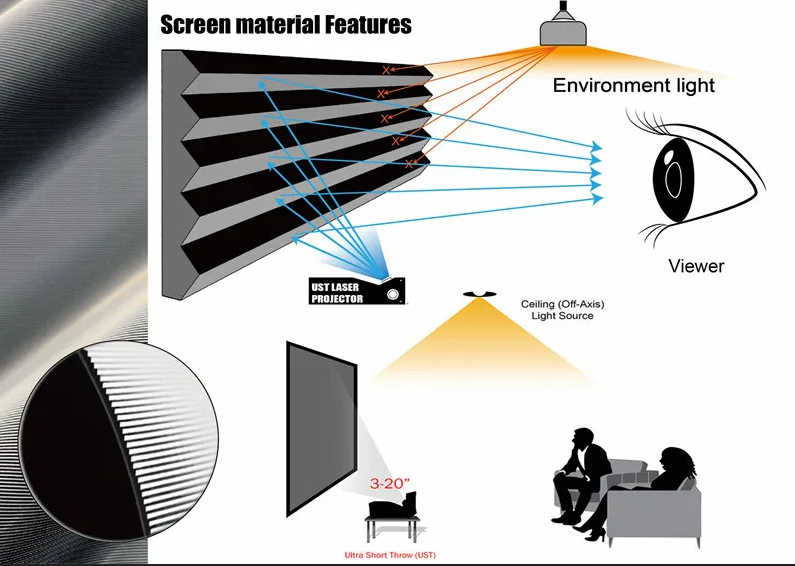

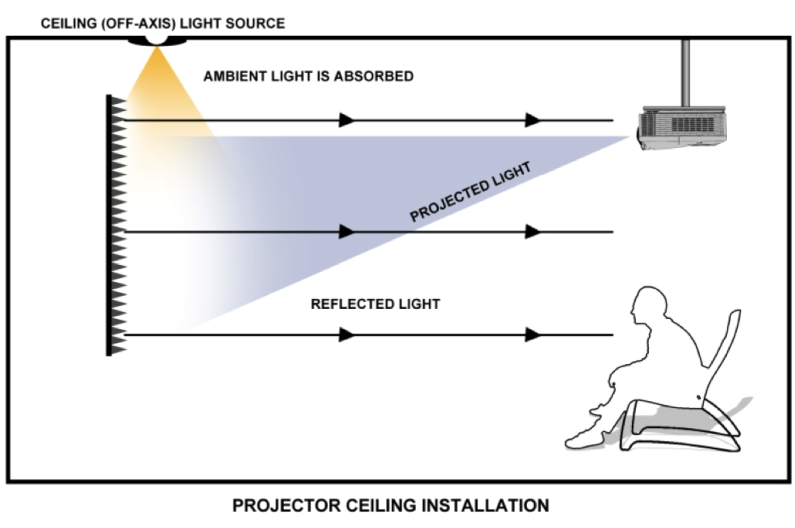

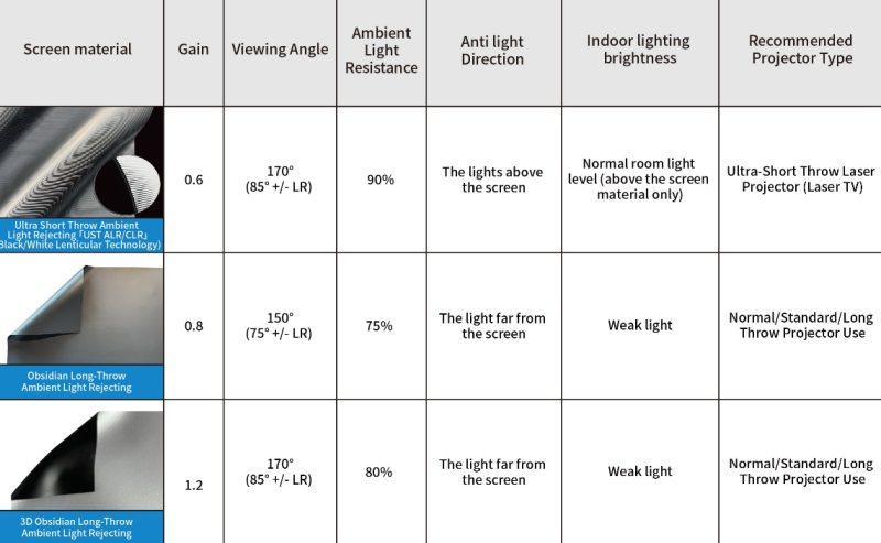

Ahogy korábban már sokan leírták, az ALR vásznak esetében a betekintési szög egyáltalán nem függ attól, hogy veszteséges vagy nyereséges a vászon. Ez az anyag felületének a struktúrájától függ.
És íme az ellenpélda: a 0.6-osnak és az 1.2-esnek egyformán 170 fokos betekintési szöge van. -

Meg is valaszoltad magadnak a kérdést, a "kemény" ALR vasznaknak rossz a betekintési szöge, mert annál jobban zárják ki a környezeti fényt.
Amit linkeltem ábrát nem is néztem, hogy milyen vászon, ALR vagy sem, meg sem néztem, csak betettem milyen ábrát kellene megosztania mindenkinek.

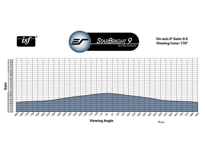

Szoval a betekintési szögben igazad van. De egy normális gyarto megsozt erről egy grafikont, amin egyértelműen látszik, hogy adott betekintési szögből mekkora a gain érték. Ezt persze sokan nem publikálják. Esetleg a half gain értéket magadjak, de az valjuk be nem sok.
Tehát mindenképp gyártónak minimum egy ilyet mellékelni kellene a vasznaihoz:
Lehetne ilyen hotspot meresre is. -

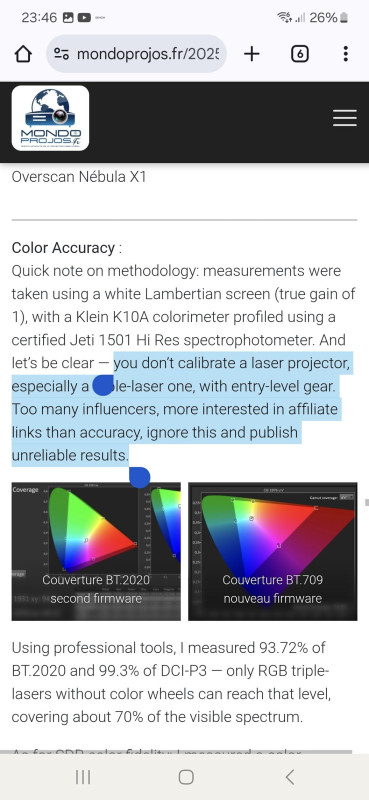

A hüyle francia teljesen megbízható, bár lehet, hogy itt valamit elrontott a táblázatban és véletlenül a dinamkius értékeket írta be a natvíba, mert tök ugyanaz a 2 táblázat.
Bár a a tesztben azt írja, hogy a dinamkius kontraszt bekapcsolása nincs hatással a mérésekre.Csak szerintem nem 16 fl mellet mérte.
De ők hitelesek, lehet hinni nekik.
