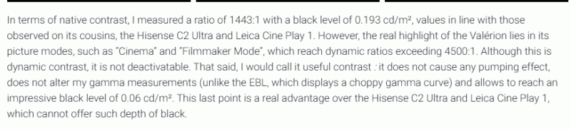

1700 on/off kontraszt minden nélkül, dinamikus+irisz ötezernyóccázkilencvenhárom kalibráltan, ez már döfi! -

A dinamikus kontrasztot nem kötelező használni gondolom. A kalibrációt meg el lehet végezni teljesen más fényerő és írisz állások mellett is. Kötve hiszem, hogy a jobb oldali beállítások mellett ne lehetne kihozni jóra... JVC NP5 4500-ért nincs már, helyette van nz500 6000-ért.

Láttam azt a tesztet, nem nyomta le az NZ8-at. Ettől független nem értem ezt az ellenségeskedést. Szerintem mindenki csak jól járna azzal, ha végre egy gyártó felkavarná ezt a langyos posványt, amit projektor gyártás címszó alatt művelnek a gyártók az utóbbi évtizedben.
Rolibratyo
Turbo73 #68626 üzenetére
Érdemes elolvasni a link mögött teljes tesztet.
Úgy látszik, hogy az egyes készülékek hosszabb ideig vendégeskednek nála, és folyamatosan frissíti dátumokkal dokumentálva a későbbi meglátásait.
Saját magát annyiban korrigálta, hogy a fine pixel alignmentet először egyáltalán nem használta, később hozzátette csak úgy érdemes használni, ha 8-as léptékben állítod, ami megfelel 1 pixelnek.
Az Adjust (Pixel) menuben +-2 pixel állítási lehetőség van vízszintese és függőlegesen.
He ez nem elegendő akkor az Adjust (Fine) menüben lehet még
tovább pontosítani, de itt is csak 8-asával azaz 1 teljes pixel mértékben érdemes.
Én ezt ki is emeltem az előző hozzászólásban.
Nyilván a sajátomat a nálam vásznon látott eltéréseket korrigálva állítottam be a fenti módszer alapján. -
Cseneles
Ezt teljesen jol latod, konvergencia gépenként kulonbozik. Lcd eseten ha egysegesen tolod a szineket nem pedig zonankent megfogva akkor nem hat ki a homogenitasra csak egysegesen. Ha a gagyi objektiv vegett a kep bal szelen allitanod kell a keket, jobb szelen meg a pirosat vagy forditva…ezt sokan benezik konvergencianak de a hiba valojaban kromatikus aberacio amit az olcso objektiv eredmenyez. Ha ez vegett elallitod a kovergenciat akkor 100% feher vagy szurke vetites eseten imhomogen kekes pirossas elszinezodesek tapasztalhatok a kep bal illetve jobb szelen.
Rolibratyo
Turbo73 #68585 üzenetére
Azért a fine pixel alignmenttel csak óvatosan.
Itt van a simple home cinema-s srác véleménye róla a
JVC DLA-NP5 esetében: (Panel Alignment: bekezdés)using fine pixel alignment reduces chroma resolution on a projector so I preferred the unit with it off
They are there to make patterns look lovely and stop warranty requests, but not there to objectively improve image quality
Majd később:I had to use the fine panel alignment and move blue both to the right and down by 8 fractions (which equals to exactly one pixel in each direction
Én a sajátomat ennek megfelelően állítottam be.
