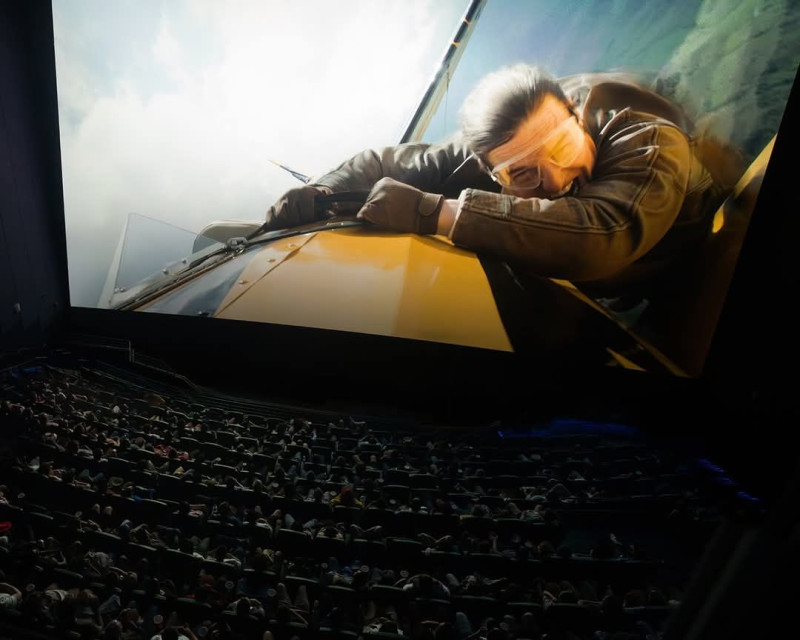

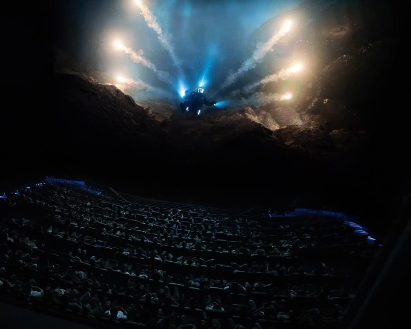

Mekkora képet kell vetíteni 3-4 méter távolságból, hogy olyan hatást kapjak mint az Imax mozikban?
ISF Kalibrátor. Tv, projektor, monitor KALIBRÁLÁS PROFESSZIONÁLIS szinten Film Stúdióknak is. Spectrophotometer + Colorimeter! Bit perfect minta generátorral(YUV, RGB) web: tokeleteskep.wixsite.com/kalibralas █Profi megjelenítő tesztelés: https://www.youtube.com/c/tokeleteskep █ Klein K10A
Vhiktor
válasz cinemazealot #37717 üzenetére
3-4 méter.
Vhiktor
válasz Norbi 72 #37740 üzenetére
Akkor oda ilyen közeli nézési távolságnál az FHD már nagyon kevés
Vhiktor
válasz Márton #37752 üzenetére
Most a SW8 alatt láttam is a pixeleket rendesen, eddig viszont nem tűnt fel?
Tehát akkor minden további nélkül lehet otthon vetíteni hasonló élményt adó képet?
És van olyan proji ami 4 méterről tud 4-5 méter széles képet vetíteni?ISF Kalibrátor. Tv, projektor, monitor KALIBRÁLÁS PROFESSZIONÁLIS szinten Film Stúdióknak is. Spectrophotometer + Colorimeter! Bit perfect minta generátorral(YUV, RGB) web: tokeleteskep.wixsite.com/kalibralas █Profi megjelenítő tesztelés: https://www.youtube.com/c/tokeleteskep █ Klein K10A
