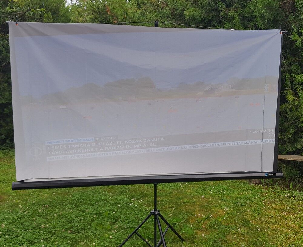

Márton #65545 üzenetére
szerintem ez az az anyag, amit a fényvisszaverő mellényre varrnak
nekem is van, tettem is fel régebben képeket róla. ha pont jó irányból nézed, iszonyat jó a kép pocsék körülmények között is.. de ha kicsit megmozdulsz, akkor nagyon szomorú leszel.
alapvetően szerintem ALR, csak szélsőséges.
Sajnos nem tudok segíteni, hogy mi lehet a jó, de lehet, hogy van itt rendezvényes, aki tud neked ebben segíteni. Megoldás az biztos, hogy ilyen szürke(ezüst) high gain vászon, biztos, hogy nem fehér, hogy minél több fényed legyen, és minél sötétebb. Amit még szoktak, hogy tesznek köré napellenzőt, hogy magát a vásznat kicsit "csőbe" helyezzék, ez biztos, hogy segít, hogy kevesebb zavaró fény érje.
itt is van pár jótanács:
https://www.projectorscreen.com/blog/Outdoor-Theater-101-Your-Guide-to-Unforgettable-Outdoor-Movie-Nights -
Márton
Márton #65541 üzenetére
Hát ez gyors volt, igen!
Valóban, fél métert arrébb ülök, vagy egyszerűen csak felállok, már halvány, szürke a kép.Kérdéseim:
- ez nem igazi ALR anyag?
- vagy ALR, csak nagyon szélsőséges paraméterekkel, nem megfelelő rácsszerkezettel?
- létezik a kettő közötti megoldás? Tehát nem kell ennyire brutál gain (ha ezt annak hívják), de lényegesen jobb legyen a sima fehér vászonnál. Kültéren 4-5 ember szélességben is nézhető maradjon. -
