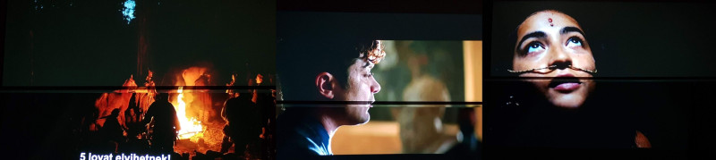

A dinamikus kontraszt kapcsolgatásával alacsony ADL esetét a fekete sötétebb lesz és ezzel együtt a fehér csúcsfénye is, tehát a kontraszt kevésbé változik egy adott képen.
Kb. mintha az alacsony ADL-s jeleneteket 18fL-el, a világosabbakat meg 25fL-el nézném, látványra ennyi történik. Jó a dinamikus kontrasztja a sony-nak egyébként, az Epson-nál idegesített mert hangja is volt, meg erősen látszott mikor belenyúlt. Utólag állított fényerőt ami látható volt. Sony mintha előre számolna és amikor vált a kép már módosult is a fényerő így nem zavaró. -

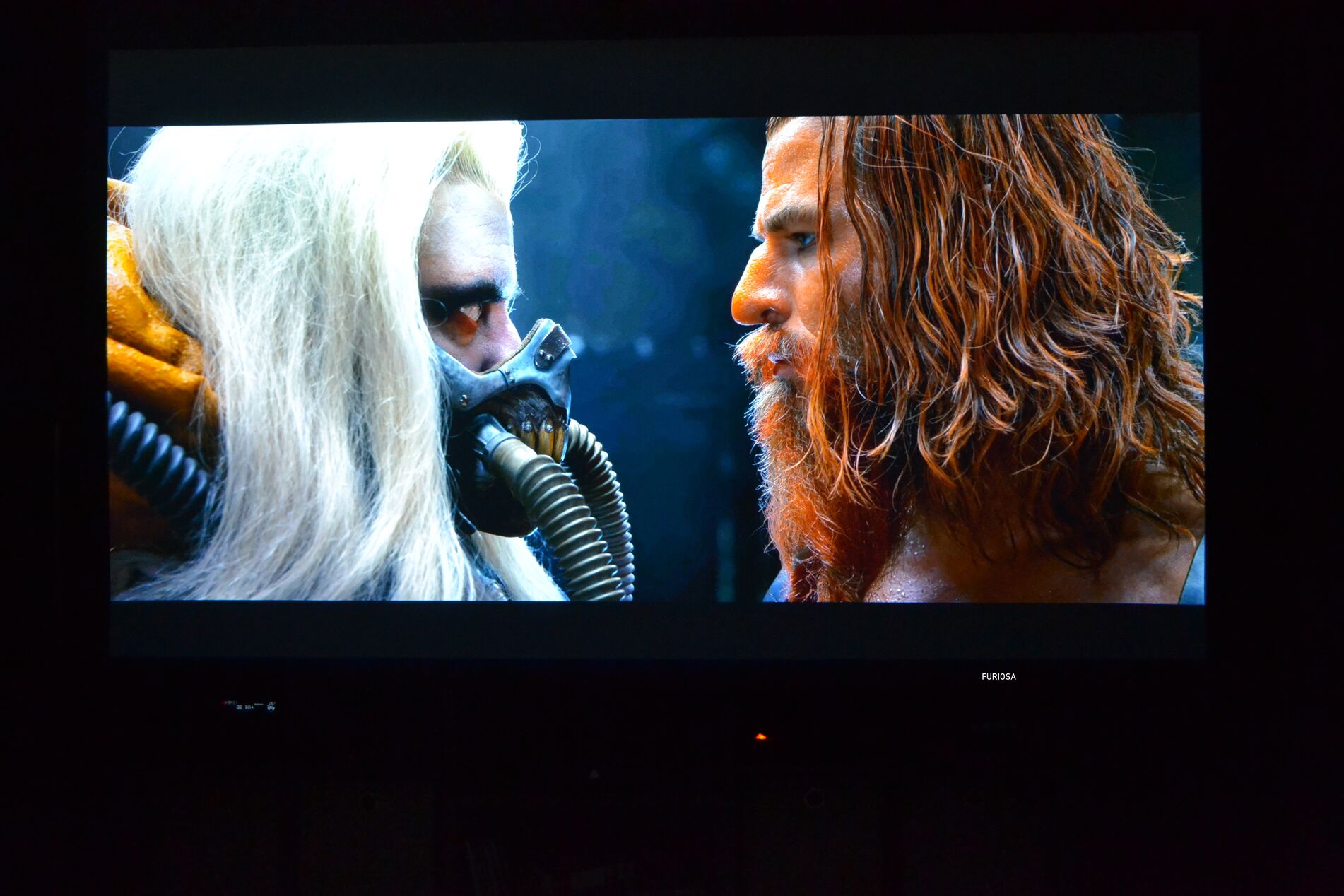

Csináltam pár képet, hogy feltegyem a vw520-ast apróra. A végére újra elbizonytalanodtam, hogy el akarom-e adni egyáltalán. Jók a színek, szuper az élesség, tetszett amit láttam.Tudom, a képek nem adják vissza a valós látványt, de próbáltam úgy fotózni, hogy ne legyen nagyobb kontraszt a ténylegesnél. Cseneles 2170:1 on/off, 19501:1 on/off + dynamic kontrasztot mért a gépen. A képek dynamic contrast-al készültek, 106" coll-on, szürke vászon, átlagos nappali körülmények mellett: [kép] [kép] [kép] [kép] [kép]
Szóval ez az on/off téma sztem kicsit túl van lihegve, valós probléma degredáció, de van élet (és élmény) egy ilyen projektorral is. Azért, ha most szeretném megvenni erőssen bizonytalan lennék (inkább nem), viszont most is az vagyok, hogy megváljak-e tőle (inkább nem). Furcsa anomália... -

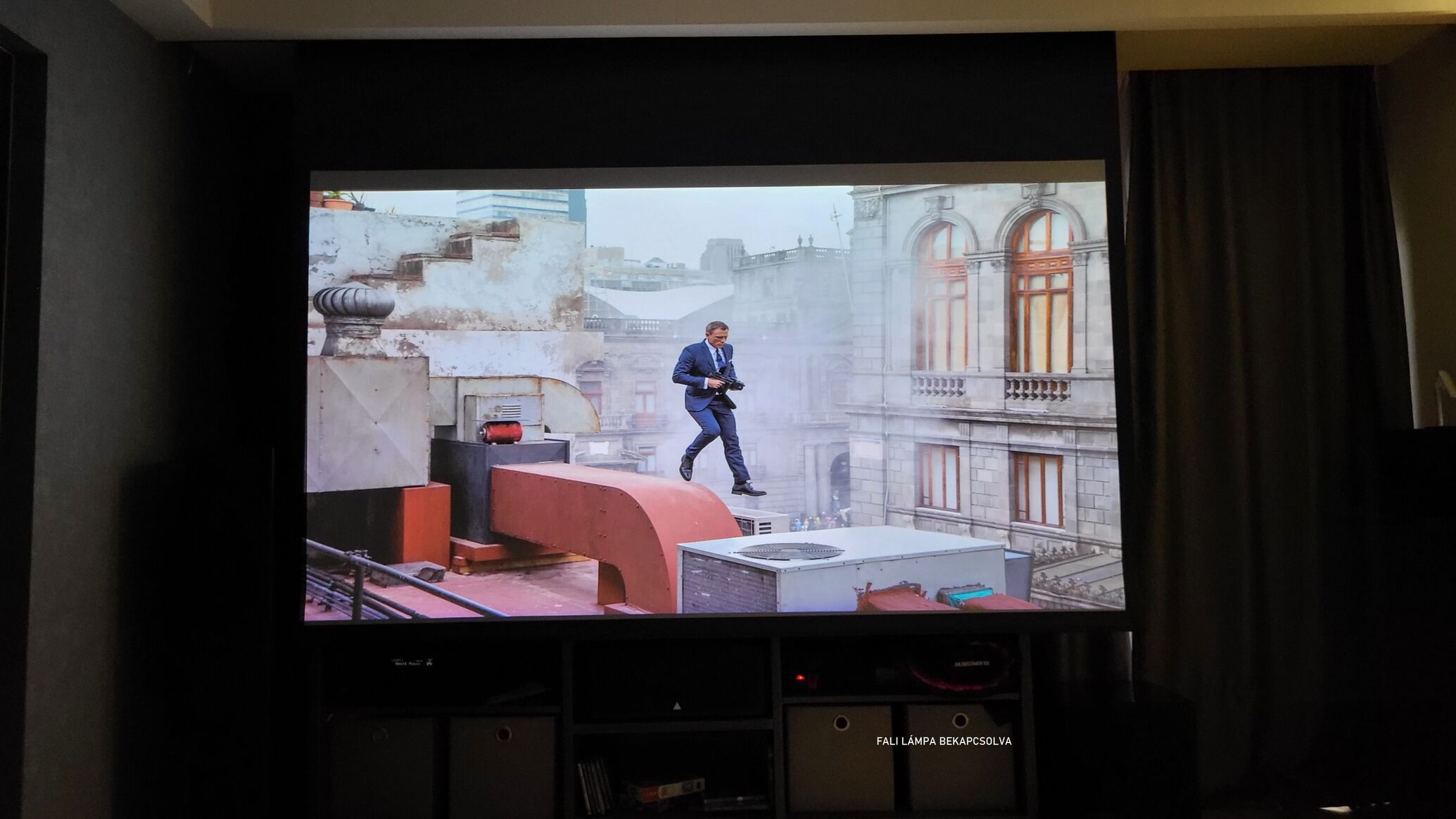

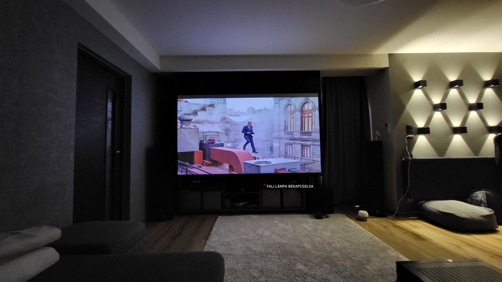

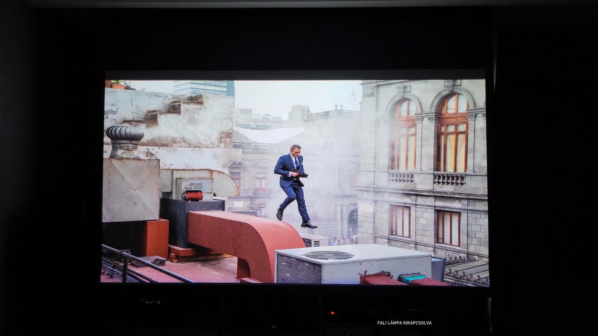

Esteleg lehetne egy próbát tenni a Maston fekete gumi spray festékével. Ha az oldószere nem károsítja/nyúlítja ki a vásznat, akkor jó lehet, mivel rugalmas és még vissza is állítható az eredeti állapot később, mivel a gumibevonat (állítólag) eltávolítható.
