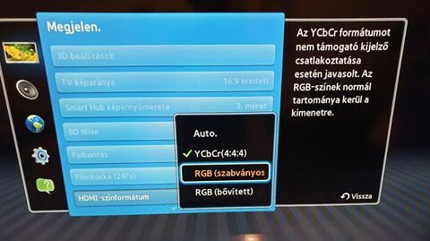

Vhiktor #46097 üzenetére
Nem tudom, hogy mit takar az, hogy YUV jelként fogadja a proji, és pc jelként ismeri fel. Letilt sok mindent a képbeállításokban? Eleve ez egy rossz opció, mert ha kiírja, hogy YUV jelet kap, az ritkán tartozik a pc-hez, mert ott általánosabb az rgb használata.
Továbbra is azt mondom, hogy túlbonyolítod az életed. Ha autó állásban a bd-én a kimenet, jó a tévén és a projin is, akkor felesleges piszkálni.
Vagy ha átállítod mindenképpen, akkor ahol változik a kép, ott kell a megjelenítőt is hozzáigazítani.
Azért sincs értelme nagyon piszkálni ha jól működik auto kimeneten, mert lehet még egy csavar a történetben.
Mivel ez bd lejátszó, az anyagok erre YCbCr-re készülnek. De ha mondjuk rgb-re állítod a kimenetet, akkor az fájlos lejátszásnál(mkv) fog működni, de dvd vagy bd lemez lejátszásánál már nem, akkor mindenképpen YCbCr jelet fog kiadni. A megjelenítő meg rgb-t vár, mert arra lett beállítva. Tehát még akkor is változtatnod kell a videoszinteket, hogy milyen formátumokat játszol le.
Ezért írtam, hogy nem tudom mit jelent a pc mód, mit befolyásol, de ha semmi lényegeset, akkor ne foglalkozz vele. -

junior19
Vhiktor #46089 üzenetére
Ezt a 4:4:4-et felejtsd el, semmi köze a problémádhoz.
Azt sem értem egyébként, hogy írtad, hogy a lejátszó ha automatára van állítva, akkor jó a kép, ha videora, akkor sötét lesz. Ha automatán jó, akkor minek piszkálni?
Egyébként egy kis segítség, ha mindenképpen kapcsolgatni szeretnél.
Ha a kimenetet változtatod, s azt tapasztalod, amit jelen esetben is, hogy sötétebb a kép, akkor a lejátszó tuti rgb jelet ad ki, a megjelenítő pedig YCbCr-t vár. Ilyenkor a megjelenítőt kell rgb-re kapcsolni.
A másik ami még gyakran előfordulhat, hogy a lejátszó YCbCr-t ad ki, a kép lapos lesz, mert rgb-t vár, a megjelenítőt kell YCbCr állásba tenni.
Ha a forrás és a megjelenítő is automatán megfelelő képet ad, akkor felesleges piszkálni.
Az a video opció amit írsz, tuti rgb jel, mert másképp nem lenne sötétebb a kép. Az tehát a megjelenítő beállításához biztos, hogy rossz opció. -

Vhiktor
Tv-n kipróbáltam, ezek a belállítások vannak a BD lejátszón:
A tvn a hdmi feketeszint normálra van állítva és az RGB(szabványos)-on kivül mindennel jól működik. Az RGB szabványos olyan mintha 0-255ig küldené a jelet.
A projektor pedig ezeket támogatja:
Illetve a projektorra még ezt írták:
The HDMI settings have options for video or PC levels. You’ll have to choose the latter if you want to see below-black in RGB mode. Interestingly, above-white signals appear regardless of the setting. I stuck with video mode to maximize dynamic range. -
