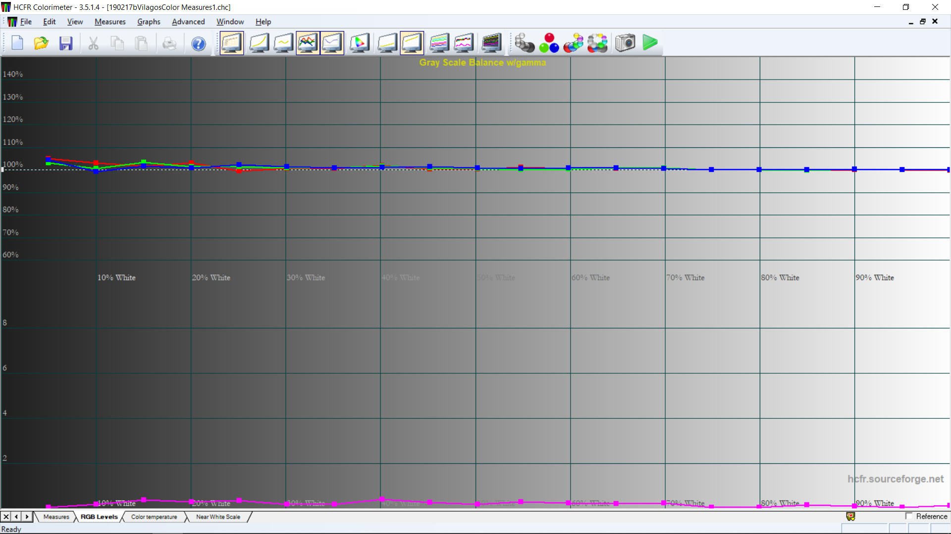

junior19
A kérdés szempontjából teljesen mindegy, de ez egy kijelzőn lett mérve.
Illetve nem értem pontosan mit értettél a kérdés alatt, ha nem a megjelenítőre voltál kíváncsi.Pro Koryak: A nincs arra vonatkozik, hogy nincs a két mérés között látható különbség?
Szerinted akkor nem látható az, hogy 5% szürkénél a fénykibocsájtás nem éri el a kívánt szintet? Nincs nagy különbség egyébként, mert a szükséges 0,134 nits helyett 0,103 nits a mért érték. Nem sok a különbség, s akkor ez szerinted nem látható?
