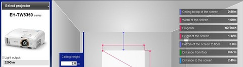

- Először el kell dönteni, hogy hol lenne a legjobb helye a vetített képnek, aminek minimális hüvelykben mért átlójának a centiméterben mért nézési távolság negyedének illik lennie (400 cm távolságból minimum 100 hüvelyk (254 cm) átlójú 16:9-es kép dukál). Nem biztos, hogy a 3 x 5 méteres szoba valamelyik 3 m széles falán lenne a legjobb a kép, gondolni kell a hangsugárzók elhelyezésére is. Lehetőleg ne mászkáljanak a vetített kép előt még véletlenül se, vagyis nem jó, ha olyan falon van a vetítőfelület ami mellett közvetlenül ajtó nyílik. Nem butaság, ha a vetítővászon a szoba ablakát takarja el, mert akkor mindjárt a besötétítést is megoldhatod.
- Nem feltétlenül a plafon a legjobb helye a projektornak. Lehet, hogy elvinnéd néha a barátokhoz játszani, meccset nézni vagy csak ki a kertbe este kint mozizni. A kis távolságból is viszonylag nagy képet vetítő projektorokat (ezek vetítési, azaz képtávolság/képszélesség arány 1,6:1 alatt van) célszerűbb a nézési pozíció előtt egy kis asztalon elhelyezni, mert ideálisabb magasságban lesz a kép és kevéssé zavaró a vetítő zaja, mint a fej felett vagy mögött elhelyezve.
- Ha megvan a vetített kép helye, mérete és a projektor lehetséges helye(i), akkor kell a megfelelőt keresni.
- A szokványos falfesték nem jó fényvisszaverő, s így csak pocsékba megy a projektor fényárama. Vannak ugyan vetítőfelület céljára szolgáló speciális festékek, de tökéletesen sík falfelületet kell kialakítása és a festéshez is érteni kell.
- Használj fix kertre feszített vagy motoros vetítővásznat! Erre azért érdemes költeni, mert hosszú távú befektetés (egy jó vetítővászon több projektort is kiszolgál). Inkább költs kevesebbet a projektorra, ha már spórolni kell.
A 300 eFt-os keretbe beleférnek:
LG PF1500G LED a fényforrása
Acer V7500
EPSON EH-TW5350 beépített WLAN kapcsolaton át Miracast technológiával képernyőtükrözés okostelefonról, táblagépről -
