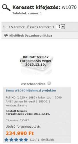

Az edigital-on olvastam, hogy a BENQ W1070 kifutott termék és nem lesz többet! (Legalábbis ott!)
Mi lesz az utód? tud róla valaki valamit?
