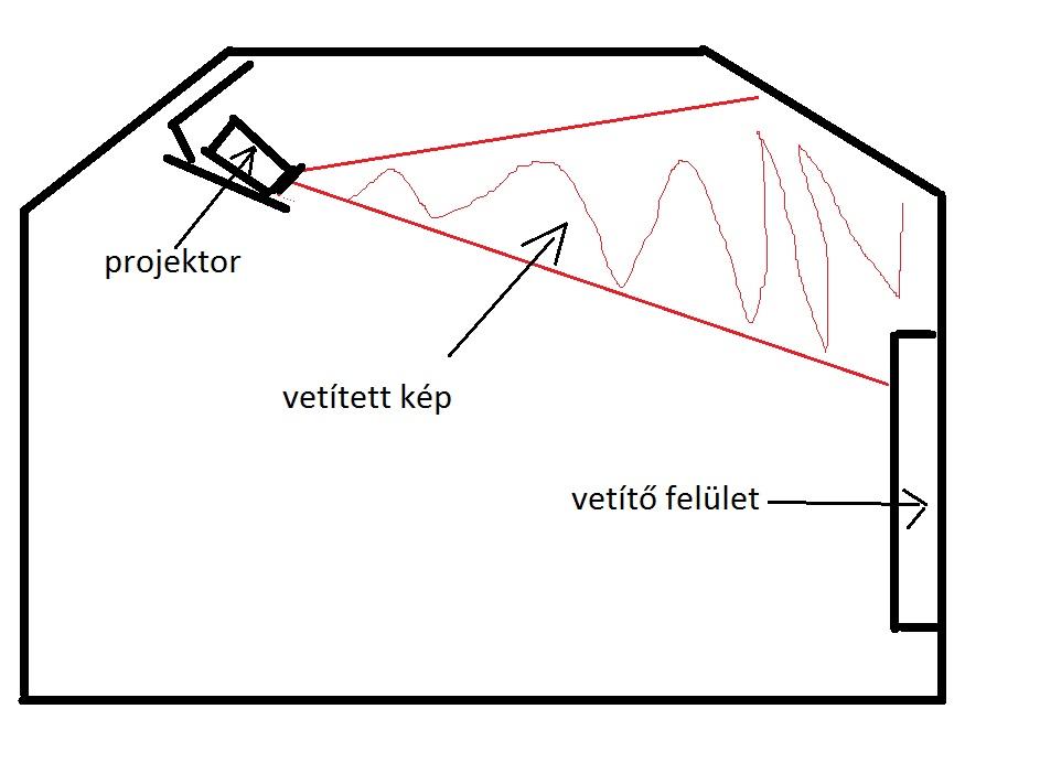

Van egy Optoma HD72i tipusú projektorom, aminek van 1 kis, általam felfedezett hibája: Ha a projektort szemből nézzük, ami be van kapcsolva, az optikájába nézve nem középen, hanem az optika középpontjától kb másfél centivel fentebb látható a fény. Magyarán, ha szemből nézem az optikát, nem vakít a szemembe, csak ha jóval fentebbről nézem az optikát. Ez nem is lenne zavaró, mert nagy ívbe lesz.rnám, csak hát emiatt a vetített kép jóval fentebb kerül, és emiatt nem tudom belőni a képet. Hogy értsétek is miről beszélek, mutatok 1 móricka rajzot róla:
Amint látjátok, a projektor tartó állvány durván meg van döntve, plusz még a projektor hátsó talpa is tökig ki van csavarva, de még így is nagyon felfelé vetíti a képet!
Szóval az lenne a kérdésem, hogy lehetne a projektoron beállítani, hogy egyenesen vetítsen, ne pedig felfelé? A menüjébe semmi ilyesmi beállítási módot nem találtam, minden beállítási lehetőséget kimaxoltam, és nem mentem vele semmire!
Akinek van ötlete hogy mit lehet tenni ez ellen, legyen szíves, segítsen nekem!
