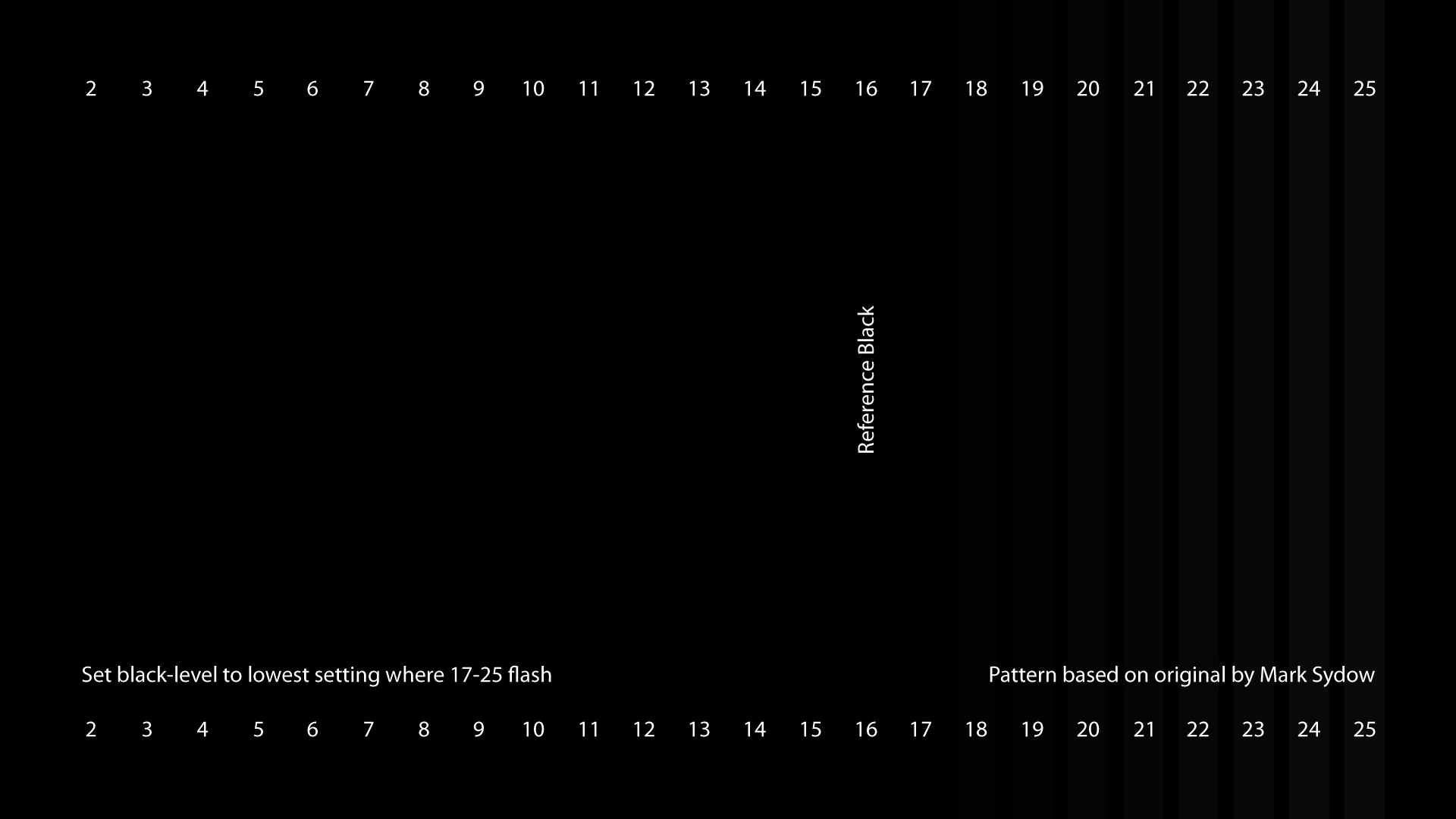

Mit kellene átgondolnia újra? Valóban, ezek a fényerő és a kontraszt beállításának alap videói. Lehet, hogy elbszéltek egymás mellett: ljk arra gondolhat, hogy a végpontozással megelőzhető, hogy a fekete "bezáródjon", vagyis, hogy a sötét egy bizonyos értéke felett (alatt?) minden egyszínű fekete (sötét szürke) massza legyen, így - bár szűkebb sötét tartományban - előjönnek a részletek.
