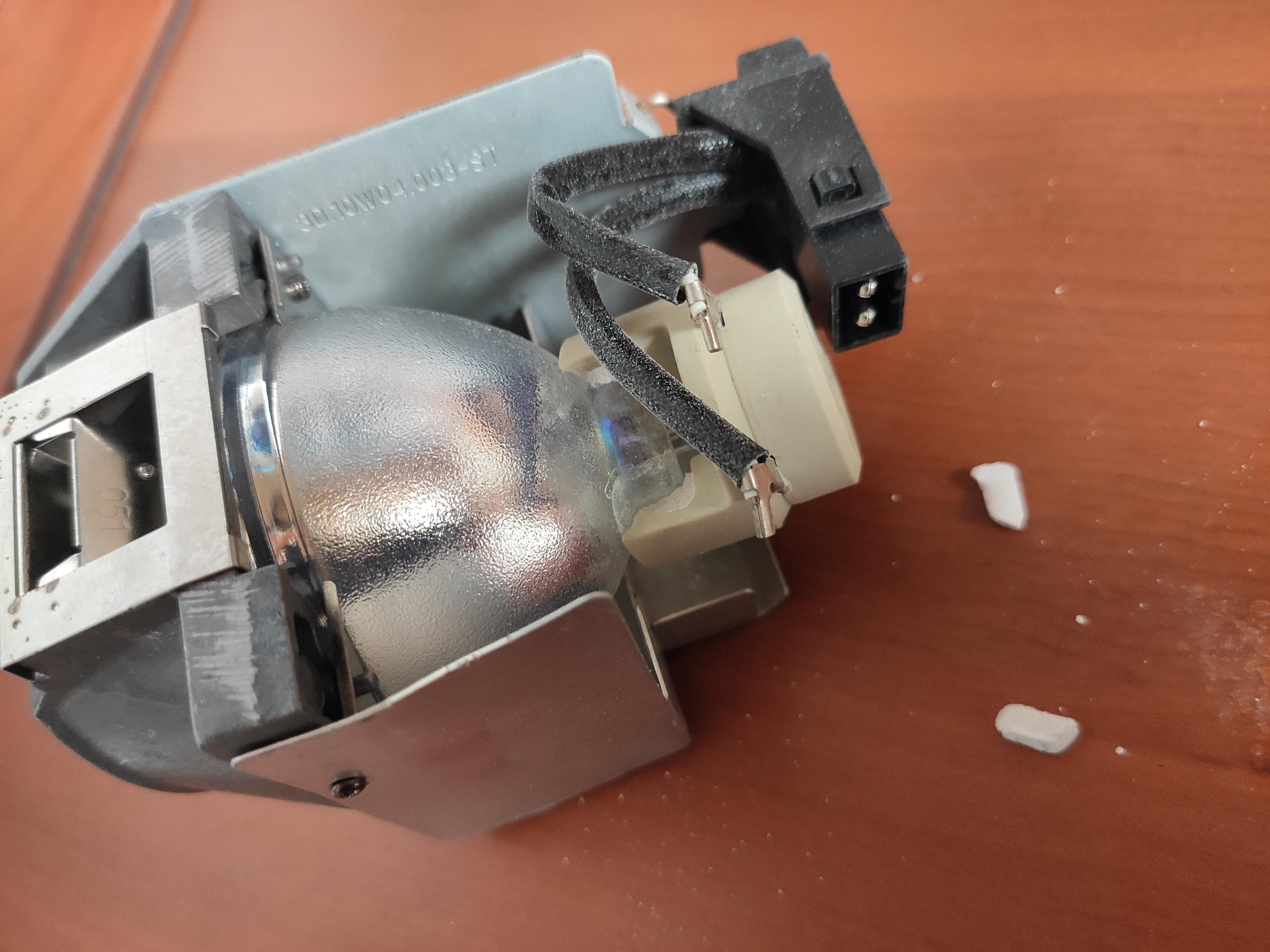

megerkezett a 1070+ olcso lampam aliexpressrol, tobb darabban
kep rola, lotyog
amig kuldenek ujat gondoltam ezt megcsinalom, mintha vmi cement szeru anyaggal lenne az izzo rogzitve. ez tort el. vki hekkelt mar ilyesmit? valami hoallo ragasztoval ha odatapasztom? hany fokos lehet az izzo burkolata hasznalat kozben? -
