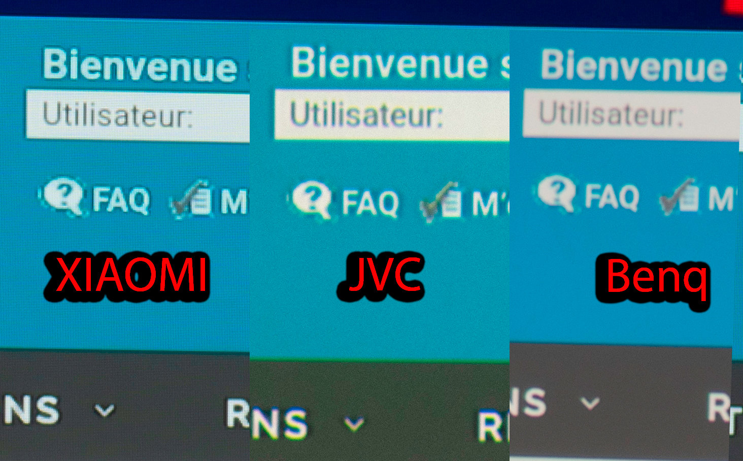

Vagy fel van rajta tekerve a sharpness maxra
Vagy 30"os képen lett fotózva
Taki46
Engem meg még annyira sem győzött meg mint ijk kollégát
Használtam lézer vetítőt 4k xpr 0,66 chip, vetítettem BenQ w1700-al 0,47 chip (vicc kategória) Barco f22-es 0,95 DMD chip. És ezek után élesség tekintetében egyáltalán nincsen hianyérzetem a Jvc x7900 vetítet képeknél. Nem véletlenül drágák a JVC illetve Sony projik.
Persze ez meg csak az én véleményem.
Attól még lehet jó gép a xiaomi is. -

Btw megemlítenék két ígéretes versenyzőt:
[Xiaomi Mijia ALPD3.0] Full HD,lézeres 25000h, 280-tól indul az ára az Alin
[LG HU70LS] 4K XPR, 4LED-es 30000h,nálunk is kapható 580-tólNem a vetítés Szent Grálja egyik sem, de mindkettőnek vannak elvitathatatlan előnyei. Megvásárolni nem ajánlanám egyiket sem, szimplán csak érdekességként mutatom meg őket.
4K XPR vs. FullHD itt egy élesség szemlétető kép:
[A kép forrása]Engem meggyőzött, valóban felesleges XPR-es, E-shift-es gépre kidobni a pénzt, persze ez kizárólag magánvéleményem!
Xiaomi 280 000 + áfa + vám Aliról, BG cseh raktárról 355 000
JVX X75 2 millió (volt 5 éve)
Benq W1700 390 000 -
