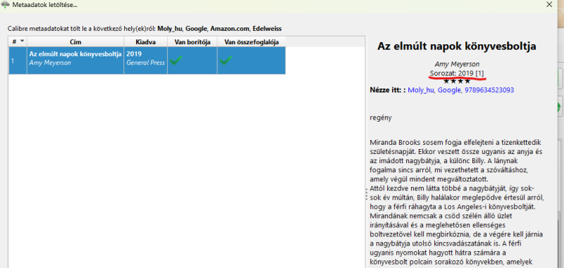

Ez s sorozatokba rakott évszám, sűrűn előfordul. Mi lehet az oka?

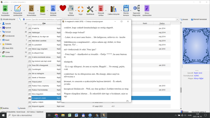

Adott egy könyv,amit úgy scanneltek be, hogy egy lapon van két oldal. Adobe-val szétvágattam egy beépülő segítségével, majd összeraktam a pdf-et. A pdf-ben szépen megvannak az oldalak. Azonban miután a Calibre-vel átkonvertálom azw3 formátumba, ismét a szétvágott oldalak egy oldalon szerepelnek és a file mérete is dupla lesz...
Valakinek van ötlete, miért csinálja, mit csinálok rosszul?

Megnéztem a szóban forgó könyv eredetijét (txt), amiből az AZW3-at készítettem, normális a tördelése. Közben konvertáltam rtf-re, talán az abból készített AZW3 rendben lesz! -

Alighanem én rontottam el valamit, de mit?
Nem csak ez a könyv néz ki így, bosszantó és macerás olvasni.
