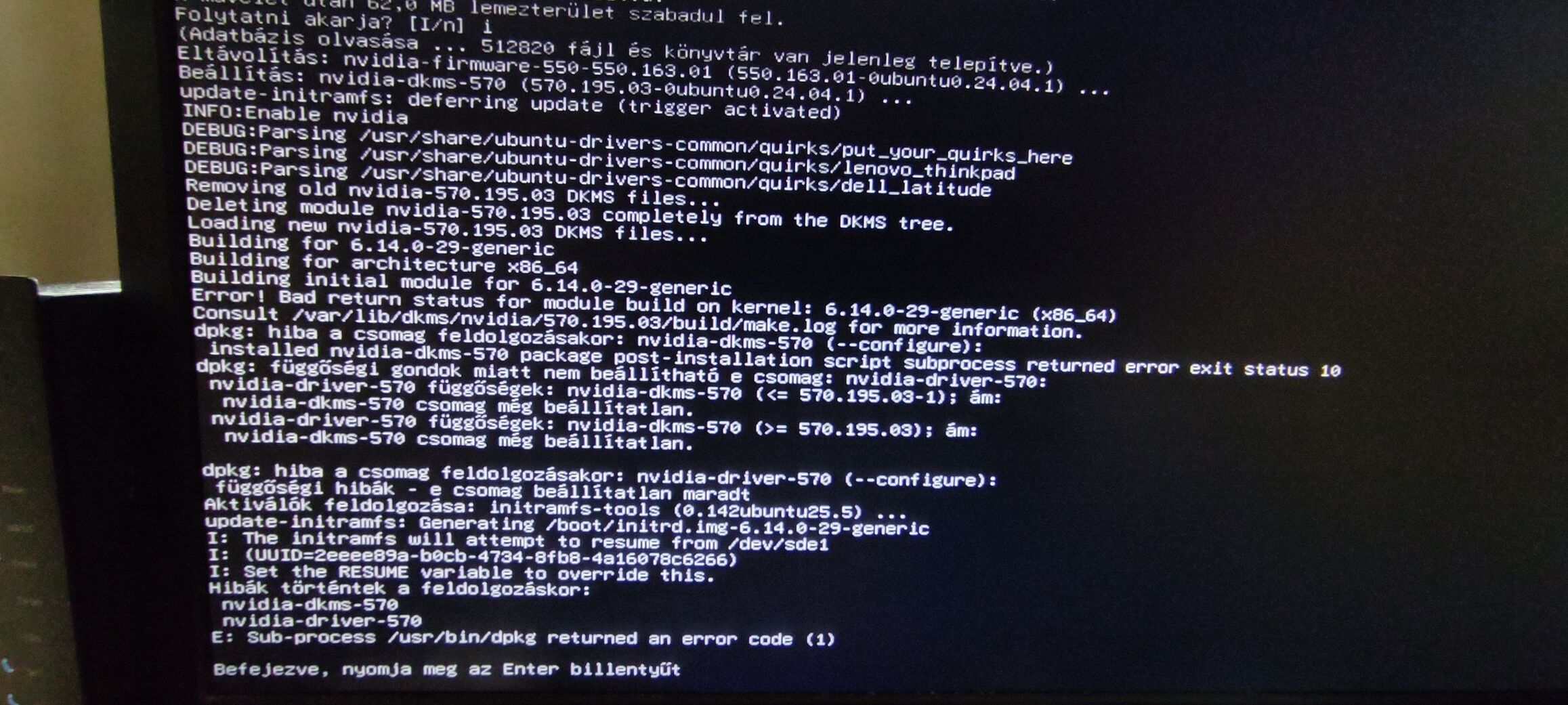

Hm, ebben nem látni különösebben semmit.
Próbáljuk meg akkor törölni, ami fent van, és PPA helyett a sima repo-ból feltenni a legfrissebb driver-t (ha muszáj, később újra hozzá lehet adni):
sudo apt purge *580* (vagy amelyikre előjön... lehet puskázni, hogy előbb a *580* helyére beírod, hogy nvidia-driver- és itt nyomsz egy tab-ot, onnan elő fog kerülni a verziószám, amit a két csillag közé be tudsz szúrni)
sudo rm /etc/apt/sources.list.d/graphics-drivers-ppa-jammy.list (ha ilyen nincs, akkor a ...drivers-ppa- után nyomj tab-ot)
sudo apt update
sudo apt install nvidia-driver-580 (remélem ez is fent van ott, nem csak az 570-es, bár szerintem nagy jelentősége nincsen)Szerk.: lassú voltam, de a lényeg kábé ugyanaz.

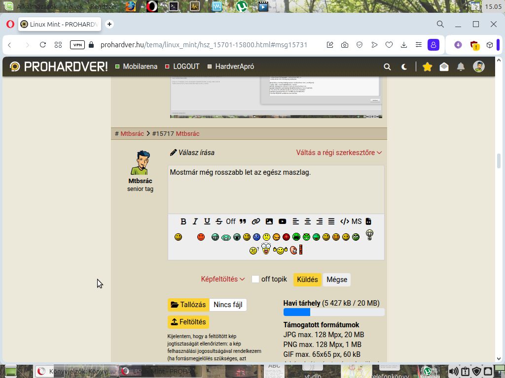

#15717

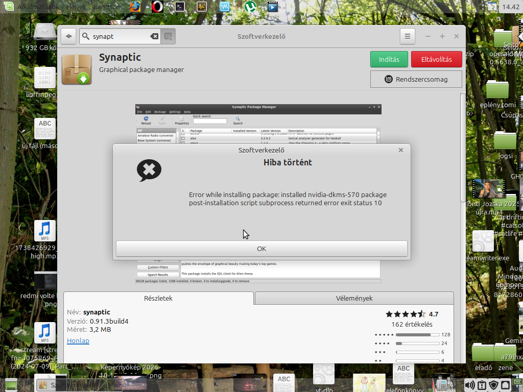

Mostmár még rosszabb lett az egész maszlag.
Frissíteni se frissít semmit, le sem engedi szedni a drivereket, synaptic-al sem. Driverkezelőben hiába teszek fel másikat ugyanúgy hibás lesz ami addig jóvolt. Sőt a monitort sem ismeri fel, kicsi felbontással üzemel csak ( [kép] ). Most húzhatom újra az egész xart mert egy frissítés betett és vissza se lehet azt állítani ill drivert sem lehet leszedni, Összes leszedése után hiba megmarad ugyanúgy, persze ha leszedte egyáltalán. A sima xorg vagy micsoda se működik már arra is hibát dob
Ez a recovery mode írja ki:
Mtbsrác
