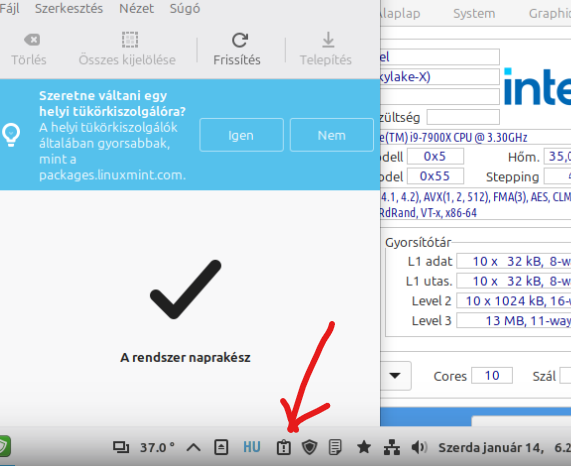

Ezzel mit lehet kezdeni? Cinnamon újraindítás háromszor megvolt, a gépet is rebootoltam kétszer. Kissé... hát nem ergonómikus.
Milkoo
Megtörtént a kikommentelése az adott sornak.
Most kézzel indított frissítés lefut és naprakésznek mutatja a rendszert.
(Nem tudom, hogy ez -e a valóság, mert már elég régen volt frissítve amúgy.)
Remélem, hogy a jövőben működni fog.
Köszönöm a segítségeteket. Milkoo -

Üdv sonar és ubyegon2!
#deb cdrom:[Linux Mint 22 _Wilma_ - Release amd64 20240721]/ noble contrib main
A "#"jel után kell szóköz, vagy nem kell szóköz? (az alatta lévő bejegyzéseknél van ugyanis.)
Köszi: Milkoo -
ubyegon2
/etc/apt/sources.list.d-ben csak aofficial-package-repositories.list-nek kéne lennie, nem tudom, hogyan kreáltál különnala-sources.list-et, de az okozza a gubancot szerintem. Ugyanis a frissítéskezelő az apt(aptitude)-ot használja.Ha már fenn van a nala, akkor próbálj először azzal frissíteni, ha úgy sem megy, akkor minden
nala-sources.listsort vegyél ki a listából, ha még mindig gond van, akkor mindent vegyél ki innen.Nálam teljesen üres az az ablak, pedig telepítettem a nala-t és azzal frissítek.
Nézz rá az
official-package-repositories.list-re is, hogy benne vannak-e, amik kellenek, kb ennél több nem is kell:deb https://mirror.alwyzon.net/linuxmint zara main upstream import backportdeb http://repo.jztkft.hu/ubuntu noble main restricted universe multiversedeb http://repo.jztkft.hu/ubuntu noble-updates main restricted universe multiversedeb http://repo.jztkft.hu/ubuntu noble-backports main restricted universe multiversedeb http://security.ubuntu.com/ubuntu/ noble-security main restricted universe multiverse/etc/apt/sources.list-be is nézz be, ha nincs kikommenmtelve az ott lévő cdrom sor, kommenteld ki.#deb cdrom:[Linux Mint 22.2 _Zara_ - Release amd64 20250828]/ noble contrib main# This system was installed using small removable media# (e.g. netinst, live or single CD). The matching "deb cdrom"# entries were disabled at the end of the installation process.# For information about how to configure apt package sources,# see the sources.list(5) manual. -
sonar
Mi az a cdrom?
ha megy a terminál akkor nyisd meg ezt a file-t/etc/apt/sources.list
És gyözödj meg róla, hogy ki van kommentelve a cdrom sor (# - jellel kezdődjön a sor)
valahogy így:#deb cdrom:[Linux Mint 22 _Wilma_ - Release amd64 20240721]/ noble contrib main -
I02S3F
Milkoo
Üdv ismét!
Már próbálkoztam többször is a javasolt tükör kiszolgáló váltással, de nem jártam sikerrel.
Lehet, hogy sok a plusz tároló, de ez is okohatja -e az adott problémát?
Milkoo. -

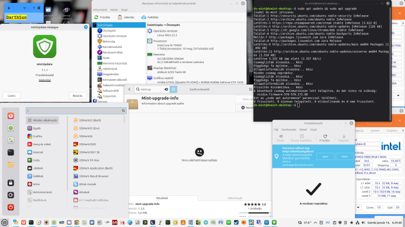

frissítési probléma adódott.
System:
v: 1.30.0 Distro: Linux Mint 22.2 Zara base: Ubuntu 24.04 noble
Kernel: 6.8.0-90-generic arch: x86_64 bits: 64 compiler: gcc v: 13.3.0 clocksource: tsc
Desktop: Cinnamon v: 6.4.8 tk: GTK v: 3.24.41 wm: Muffin v: 6.4.1 with: plank vt: 7 dm: LightDM
Mit tudok ezzel kezdeni?
Köszi: Milkoo

Sajnálom, hogy leállt a Quantum Mirror.
Aki őket használta tükörszerverként, az változtassa meg a kiszolgálót, különben nem fog frissítéseket kapni a rendszerére. -
