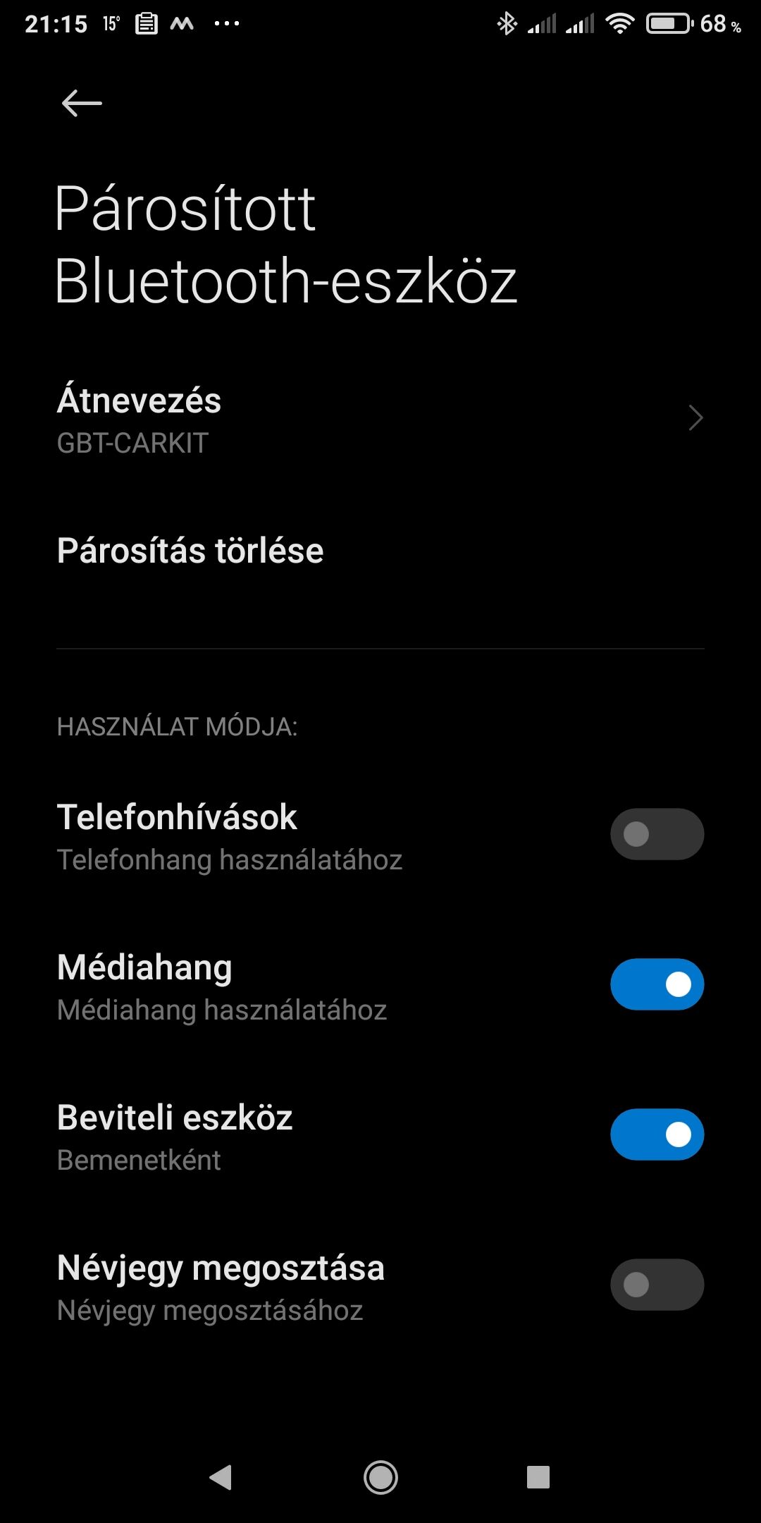

Ezt kéne látnia a MD-nak, mert média eszközként szerepel.
Esetleg azt még kipróbálhatod, ha nincs rá szükséged, hogy a "Beviteli eszköz"-t kikapcsolod és utána megnézed a MD műveleteknél.

Ez az autó rádiója:
Értem, amit írsz. De ha a Robot tud csatlakozni, akkor a MD miért nem tud (közvetlenül)?
Szerintem ez - hogy be lehet írni a bt eszköz nevét - csak nem lehet egy nagyon bonyolult fejlesztés.Mint írtam, meg tudtam oldani, mert meg lehet hívni MD-ból a Robot parancsot (értesítőn lévő gombbal).

Egyébként a telefon Bt eszközlistájában látszanak az eszközök?
Ha igen, akkor meg kell nézni, hogy van-e a beállítások között olyan, hogy Média hangja vagy Internetelérés. Ha ezek nincsenek, akkor nem fogod látni a MD műveleteknél.

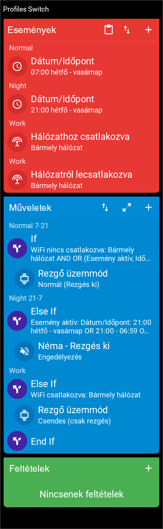

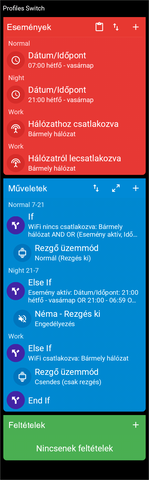

Azt a sok IF-et nyugodtan félreteheted és alkalmazd helyette az Else-IF-et.
Átláthatóbb és kezelhetőbb lesz a makró. Nem minden esetben jó ez sem, de a Te makródhoz tökéletesen illeszkedik.#2082 zeon.hu

Az általad készített makrót elemezve, igyekeztem egy sajátot össze rakni. Tesztelve az eseményeket megy szépen, de élesbe csak jövő héten tudom majd kipróbálni. Sajnos munkahelyi wifire csatlakozás nem élhető megoldás. Kicsit küzdök még vele aztán jelentkezem, ha nem megy. Nagyon köszönöm a segítséget.
