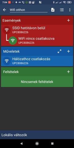

Szerintem az a gond, hogy SSID eseménnyel akarod, de az nem erre való, mert csak egyszer fut le, hiába fut a háttérben a wifi keresés, ha már egyszer hatótávon belül van, akkor addig, amíg nem fut le egy SSID hatótávon kivül esemény (amihez ell kell hagyni a helyszínt vagy kikapcsolni a routert.), addig nem fog aktiválódni.
Amikor átvált mobilnetre a telefon, mert nincs internet, akkor le is csatlakozik a wifiről, illetve hogy vált át aktív wifi kapcsolat mellett?
Ha lecsatlakozik, akkor a "Hálózatról lecsatlakozva" esemény, ha nem csatlakozik le, akkor meg a Nincs internet eseményt kell elkapni (Értesítés érkezett). -

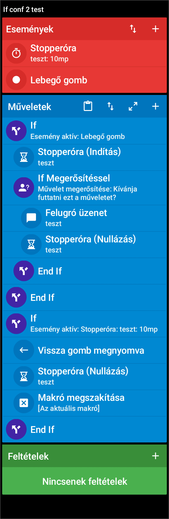

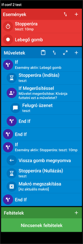

Egy kis módosítás még kellett bele. Szóval itt a teljes kép a makróról.
A működés a következő: Lebegő gomb megnyomására (de lehet bármi más esemény) aktiválódik az első If művelet, mert ez van feltételként beállítva. Elindul a Stopper és felugrik a kérdés az If művelet hatására. Esetünkben, ha 10mp-en belül érkezik Igaz gombnyomás, akkor a Teszt felbukkanó üzenet kiíródik és a makró megáll, ellenkező esetben vagy a mégse gomb megnyomására 10mp után a második If-ben lévő műveletek hajtódnak végre. -
Mcrazy
Ott van a probléma, hogy az If megerősítés-nek nincs feltétele, ezért nincs mire hivatkozni, hogy a "Mégse" gomb aktiválódjon.Tehát előtte létre kell hozni egy normál If-et, amibe behelyezed a kívánt If megerősítéssel műveletet. Valamint szükséged van egy Stopper-re is, mert a sima várakozás ebben az esetben nem használható. Nézd meg az alábbi képet és látni fogod a megoldást. A lebegő gomb ne tévesszen meg, ott bármi lehet. Én ezzel teszteltem, illetve indítottam a makrót. -

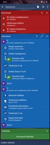

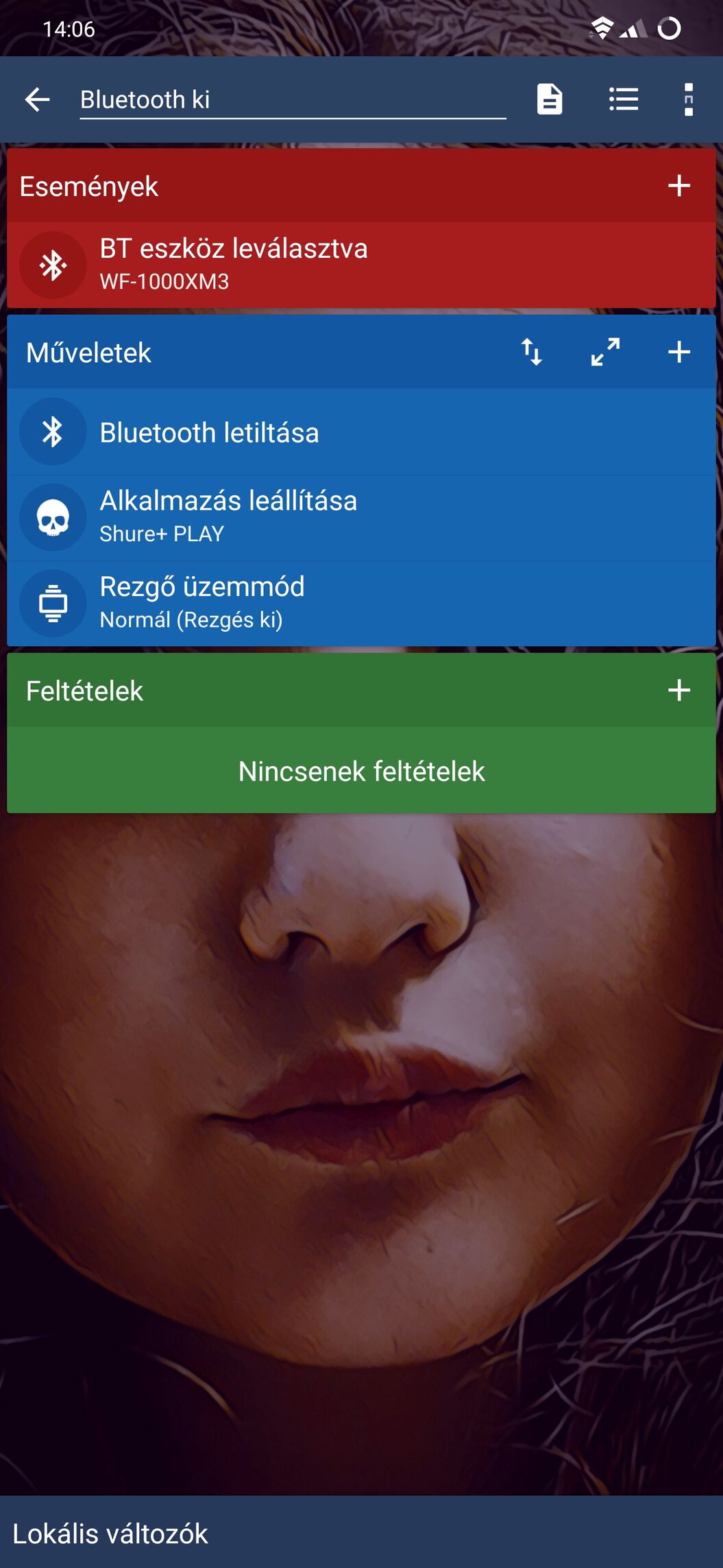

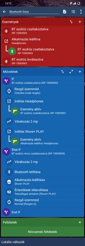

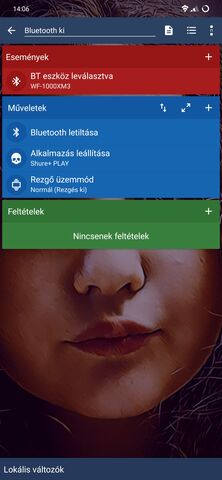

Lényegében annyit akartam csinálni, hogy mikor fel van csatlakozva a bluetooth fülesem, akkor elindítsa a hozzátartozó programot. Mivel abban, tevékenységemtől függően beállítom a zajszűrést. Mikor kilépek belőle elindítja a zenelejátszót. Ha pedig lecsatlakoztatom a fülest, le akartam kapcsolni a bluetooth-ot és leállítani a zenelejátszót. Ezt 2 makróban csináltam meg először. Majd Mcrazy segítségével és tanácsára 1 makróban csináltam meg.
Először csináltam egy eseményt a bluetooth csatlakoztatására. Egy olyan eseményt adtam még hozzá ami leállítja a Headphones (Sony alkalmazás) alkalmazást. Ezt Mcrazy javasolta (elfelejtettem megkérdezni, hogy pontosan miért is
). Illetve egy bluetooth eszköz leválasztás eseményt a végére.
Műveleteknél 2 feltételt adtam meg.
Az elsőnél a rezgő móddal kezdtem Mivel nem akarom, hogy zenehallgatás közben hangosan csörögjön a telefonom. Majd utána indítja a Headphones programot. Ha kilép vár 2 mp-t és megy a zenelejátszó.
A második műveletnél, ha nincs csatlakozva a bluetooth füles vár 2 mp-t és lekapcsolja a bluetooth-ot. Leállítja a zenelejátszót. És eltávolítja az értesítését. A végén visszaállítja a normál csengőmódot.Remélem jól írtam le

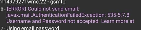

Email hibát megoldottam.

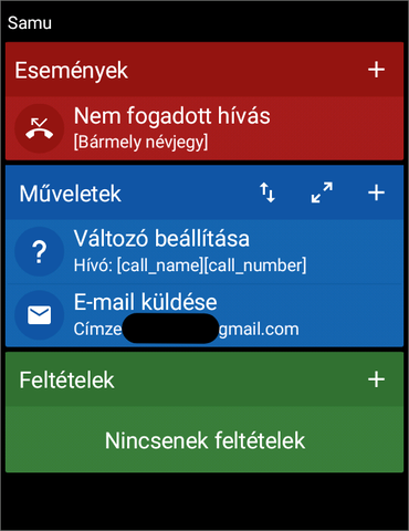

Hogyan tudom betenni egy automatikusan küldött emailbe az utolsó nem fogadott hívás számát/névjegyét? -

Egész jól sikerült!
Annyit javítanék rajta, ami lényeges, hogy a második If -ben lévő 2mp várakozást a Bt tiltás elé helyezd el, mert ott van értelme. Ami nem túl lényeges, csak esztétikailag, az a második IF, ami nem szükséges. Helyette az elsőhöz betennék egy Else vagy Else/IF-et és a második IF tartalmát ez alá helyezném el. Az első két esemény hatására első IF-ben lévő műveletek csak akkor futnak le, ha a Bt csatlakoztatva van.És még egy fontos. Az "Alkalmazás leállítva- Headphones" eseményhez fűzz még hozzá egy "Bt csatlakoztatva" feltételt, a BT fülessel megjelölve, mert különben, ha véletlen megnyitod majd leállítod az alkalmazást úgy, hogy közben más Bt eszköz van csatlakoztatva, akkor is letiltja a Bt-t, ami nem biztos, hogy szerencsés.

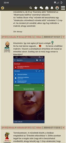

Természetesen. A műveletek között, a listában megtalálod az "Értesítés eltávolítása"-t. Előtte azonban tegyél be a rezgés után (vagy elé is beszúrhatod mindkettőt, ahogy tetszik) egy 1-2mp várakozást, hogy biztosan be legyen zárva a program. A "Több-kevesebb" sikernél a "Több"-höz közelebb kerülsz, ha gyakran tanulmányozod az Események/Műveletek/Feltételek listát.
