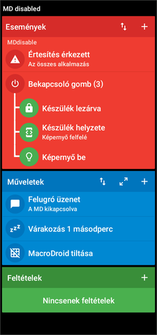

Egy aprócska, de hasznos makrót szeretnék megosztani veletek. Ez kimondottan ajánlott a most ismerkedő felhasználóknak, de a gyakorlottabbakat is megkímélheti némi fejfájástól
A MD fejlesztője egy korábbi verzióban beépítette a műveletek közé a "Macrodroid letiltása" nevű műveletet.
Hirtelen arra gondolhat az ember, hogy minek ez a "haszontalan" művelet, nem azért telepítettem fel a MD-t, hogy letiltsam. Pedig néha kell (és milyen jó lett volna nekem is korábban), mert makrókészítés közben elég egy rosszul átgondolt kijelzős művelet vagy más miatt hurokműveletbe kerül a MD és máris kizárta magát a gyanútlan felhasználó a telefonból, avagy elérhetetlenné tette a beállításokat, a MD kikapcsolhatóságát.
Jobbik esetben egy usb kábellel csatlakozva törölhető a MD és megoldva a probléma, de rosszabb esetben akár a telefon gyári beállításának visszaállításáig is el kell menni, ami ugye komoly utómunkálatokat, elveszett adatokat is jelenthet.
Mindezek elkerülése végett itt ez a makró. Mindenki alakítsa át kénye-kedve szerint, de jelen állapotában is működik.A lényeget majdnem kifelejtettem. Úgy működik, hogy bármelyik alkalmazás (email, sms, whatsapp, viber..stb) részére, ha egy másik telefonról elküldjük a MDdisable szót, akkor letiltásra kerül az MD. Másik lehetőség a bekapcsoló gomb 3x megnyomása. A feltételeket be kell tartani a véletlen gombnyomás elkerülése végett. Tehát lezárva kell lennie a kijelzőnek, kijelzővel felfelé helyzetben legyen a készülék és a 3. nyomásra kapcsoljon be a kijelző. (vagyis bekapcsolt, de lezárt kijelzőnél kell kezdeni a nyomkodást)

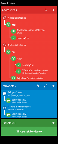

Csináltam egy makrót már régebben, ami a készülék rázására kijelzi a képernyőn a készülék szabad tárhelyét.
Pár napja (futás közben) eszembe jutott, hogy a futás is rázás, így beraktam feltételként, hogy csak bekapcsolt képernyő esetén fusson le a makró.

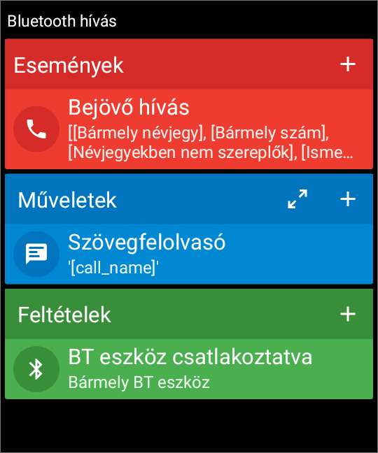

Aztán sétálva az utcán, fülessel a fejemben eszembe jutott, hogy mi lenne, ha valamilyen füles van csatlakoztatva, rázásra a pontos időt mondaná ki? Megy szépen ez is, de...
Akár BT, akár vezetékes füles van csatlakoztatva, megy szépen, de csak 1x! További rázásra néma.
A beállított hangcsatornák jelenleg ezek:
Szövegfelolvasó - Rendszer
Normál - RiasztásMi lehet a gond?

Úgy tűnik megoldódott.

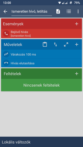

A Bejövő hívás eseménynél válaszd ki az "ismeretlen hívót". -
pècsimunkás
Sziasztok ! Letöltöttem a macrodroidot . Hogy lehet beâllítani , hogy privát számról èrkező hívásokat is lehessen tiltani ?

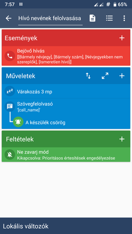

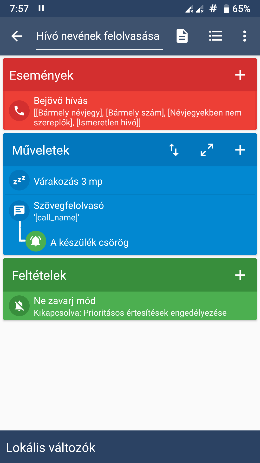

Nálam vagy a telefon csöng, vagy pedig be van dugva a fülhallgató vezetékkel, és akkor egyaránt felolvassa a hívó nevét a telefon.
A hangcsatorna a "Média/Zene"-re van állítva.
Illetve a Macrodroidnak engedélyeztem, hogy felülbírálhassa a "Ne zavarjanak" módot, mert híváskor ugye az alapból aktiválódik, és azért nem szólt a hang.
Nekem ez a macro hónapok óta működik tökéletesen teszi a dolgát.
Nálam emelkedő csengőhang van beállítva, meg szeretem ha pár mp-et csörög, oda figyelek hogy valaki hív, és felolvassa a hívó nevét, ha pedig pont a kezemben van a telefonom, akkor fel kapom, ilyenkor nem szerettem hogy a fülemnél beolvasta a nevet, azért raktam bele a megszakítást. -

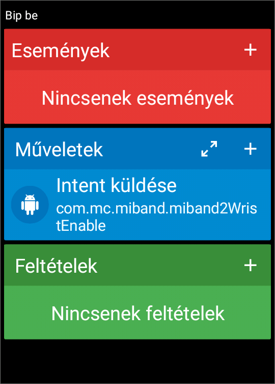

Egy "Intent küldése" kapcsolót szeretnék.
Tehát 2 Intent váltaná egymást egy gombon (amit a legördülőre tennék).
Megoldható vagy legyen 2 gomb? -
